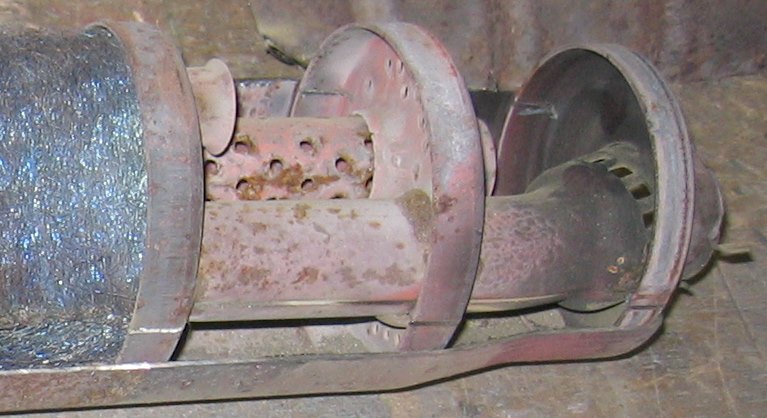

Y aquí el escape de la Cruiser diseccionado

Existe una solución más sencilla y muchísimo más barata.
Si te fijas en la salida del escape, se ve como un tubito que asoma, que es ni mas ni menos lo que forma el diametro interior del tubo de escape. Este tubo es de una longitud aproximada de unos 10-15 cms, y si se los quitas le cambia el sonido, sin tener que hacer ninguna modificación ni ningún cambio de aspecto.
No recuerdo exactamente donde, pero vi en alguna página que vendian estos tubos en cuestión y en diferentes longitudes. (por si te decides y despues te arrepientes).
Te aconsejo que si lo haces, se lo pidas a tu mecánico de confianza, pues no es facil de quitar. Al estar expuestos a tanta temperatura, terminan soldandose al resto del escape.
