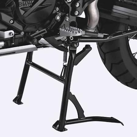

Cuando viajo con mi Sra. (Que son pocas veces) me pasa que rozo mucho con el central al poco que tumbe.
En el ultimo viaje que realizé estos 4 dias, he ido subiendo la precarga (tampoco se cuanto y sin tocar el rebote) pero no conseguí que no rozara.
El caso es que me obliga a trazar muy abierto y circulo con bastante inseguridad.
Solo llevo topcase, sin maletas, con lo cual tampoco estoy cargando mucho peso.
¿Me podeis aconsejar como regular para poder tumbar tranquilamente?
Roza antes el caballete que la estribera?.
Bueno, con peso la moto baja, y esto solo se puede contrarrestar aumentando el ajuste de precarga de la suspensión.
También influye la postura, ir "a la inglesa" favorece rozar antes, aunque supongo que irás con la que usamos todos con acompañante, que es la de ir "tiesos como un palo".
También influye la trazada, quizá no es del todo buena y te ves obligado a inclinar demasiado.
Con dos personas, deberás poner a tope el muelle, y un poco de dureza al rebote.
Si todavía te toca..............deberás tumbar menos, je,je.
Y como esta ese amortiguador... Al aumentar la precarga con pasajero la moto debería de estar a la misma altura que contigo solo, lo de la inseguridad ademas viene dado por la geometría modificada, ahora vas en una "choper", casi... Creo que te esta pidiendo el relevo, preguntale y dinos que te cuenta, si, si al amortiguador. Un saludo.
Hombre, la moto tiene un año, el amortiguador esta bien aunque lleve 20.000 km.
Si rozas a nada que tumbes como dices... precarga a tope.
SI no es suficiente (solo debería pasar si pesais mucho) , necesitareis un muelle con una constante mayor (mas duro) para ese amortiguador. No es demasiado caro (100 -150 euros mas montaje)
Tambien t epuede pasar que el muelle del caballete no este bien y que en cualquier bachecito el cabalete se abra ligeramente.... comprueba con la mano que no baja con extrema facilidad.
Yo peso sobre 90 y poco y sra. 70 y poco. Intentare endurecerlo mas. Por lo que me comenta el mecanico, es 1/4 de rebote por cada vuelta de precarga.
