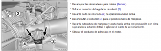

mira a ver los conectores que hay junto a las toberas de admision de las mariposas, a mi una vez que se aflojo uno y esos son los sintomas que me daba, no respondia rapido al girar el acelerador es mas casi se ahogaba y si giraba lentamente si funcionaba bien...
También se comprobó con el de otra moto como la mía y sigue igual, no se porque lo llame tfs en el primer mensaje , pero me refería a esa pieza.
