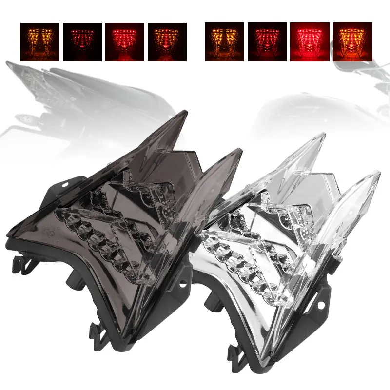

...me quedo por aquí a ver si alguien lo monta y aporta información sobre si hay o no incremento de la luminosidad....
También he encontrado este faro trasero si bien desconozco si dará "error" en el indicador del panel como cuando le pones otro trasero led por consumo.....

Parece ser que el piloto trasero, sí que da error de lámpara, lo he visto en un vídeo del viejo mecánico.
El faro delantero me han dicho que no.
