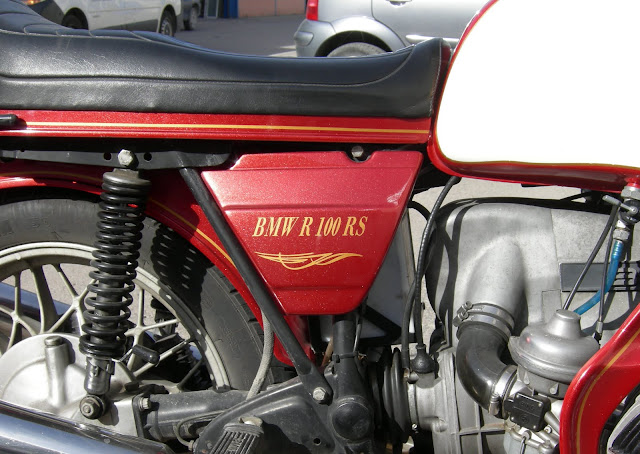

Por supuesto, están enmascaradas con cinta, y con la espectacular foto que has puesto, está claro como deben de ser, pero me entra el mosqueo, porque veo que son del mismo grosor, si no me engaña la vista.
Gracias y un abrazo
No se si será lo correcto.
Viene a ser como en la foto,pero anulando la del centro y dándole un mm más a la exterior. ;)

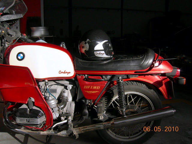

Yo he fileteado depósito, colín y guardabarros delantero. Ahora estoy pintando las piezas del motor a medida que me las va desmontando Toni y la llanta trasera. La llanta la estoy dando con anticalorica en negro con fileteado en dorado. Cuando acabe, me faltan las pinzas de freno y el interior de los discos.
Yo no he dado laca al fileteado (mal hecho), pero he fileteado con pintura catalizada dorada con brillo y de momento ya ha sufrido inclemencias meteorologicas varias y está respondiendo bien. A mano y marcando con cinta.
No es complicado y queda bonito.
Suerte a ambos.
yo lo hice a mano con máscara de cinta de pintor... así quedó.
Luego lo cubrí, también a mano con un barniz más duro: vaya, una chapuza, pero algún forero que la ha visto me ha dicho algo asó como "me gusta ese fileteado original", porque se ve antiguo antiguo.
De grosores, pues a ojo quedó muy parecio a esos 5-2-2 que se ha hablado

Hola, alguien me puede decir por favor la medida que tengo que comprar para filetar la moto con las dos rayas del depósito para dejarla lo más original posible y si tambien puede decirme para darle al guardabarro y carenado es una bmw r100rs, gracias y espero la ayuda.
Gracias Victor, he encontrado en bricoclasic, pero no se si tienen en blanco mañana llamaré más o menos se aproximan a la referencias que me das, saludos.
Detalles de fileteado
He pintado en dorado por donde va el fileteado y despues he puesto la cinta de 3 mm y a pintar del color que vaya y si es mas de uno, hacer combinaciones. Espero que te haya servido. Saludos
