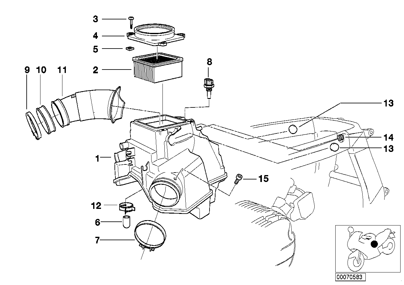

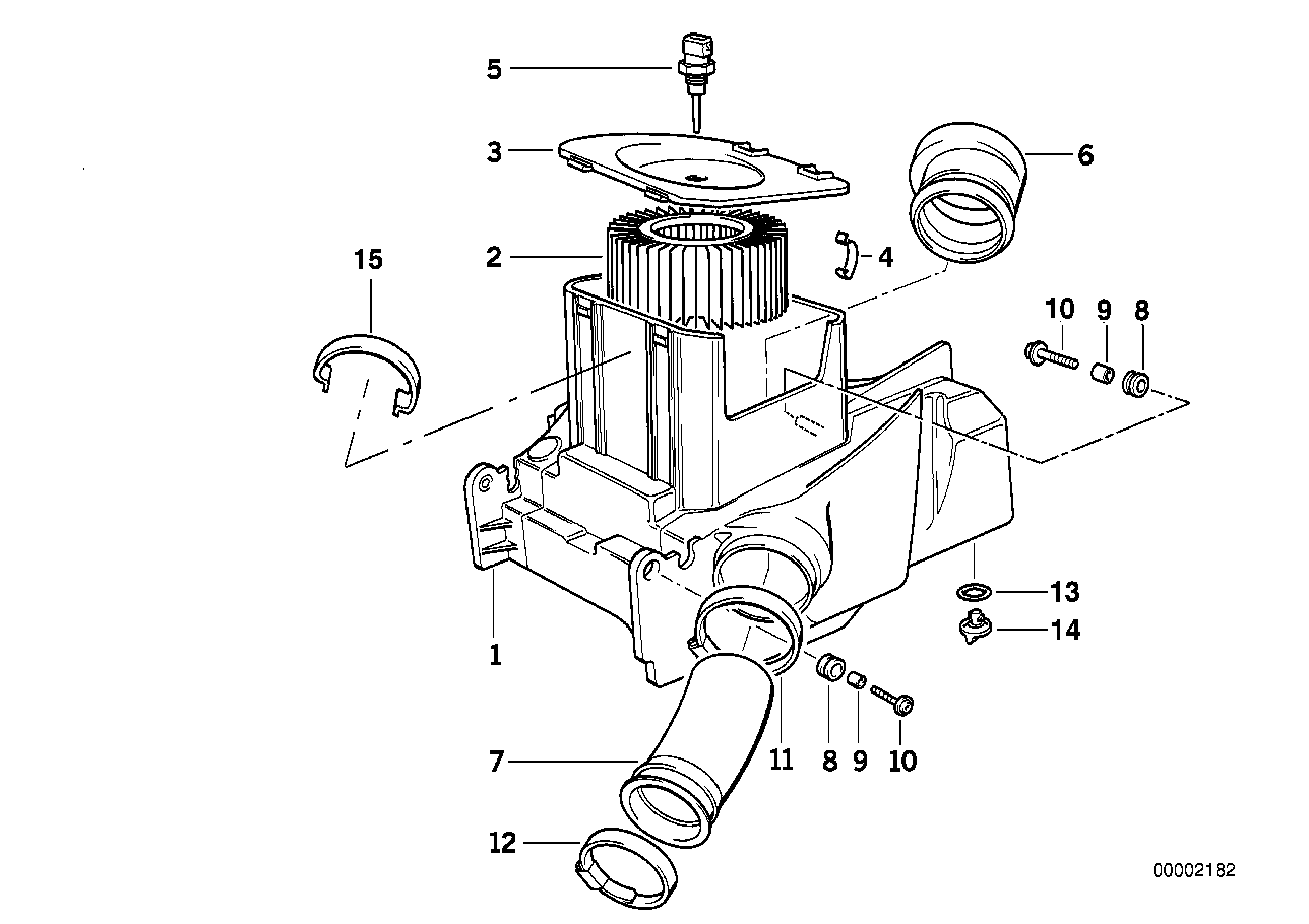

En fin, al parecer hay dos modelos de Airbox según el año de fabricación. El de las primeras es similar al de otras primas de la gama R, una tapa con un par de flejes a modo de grapa-resorte, y un par de ranuras para encajar la tapa. Tan sencillo como eso.
Intake silencer / Filter cartridge Intake silencer / Filter cartridge
En un segundo tipo de Airbox más moderno, que imagino será el tuyo por lo que leo, según su despiece en el RealOEM parece que los 4 tornillos de la tapa se sujetan a la caja del Airbox con otras tantas pequeñas tuercas. Si se han perdido o movido quizá sea el motivo por el que los tornillos giran locos.
De todas formas si los tornillos giran locos es que no están sujetos a nada, si tiras de la tapa hacia arriba debería salir.
