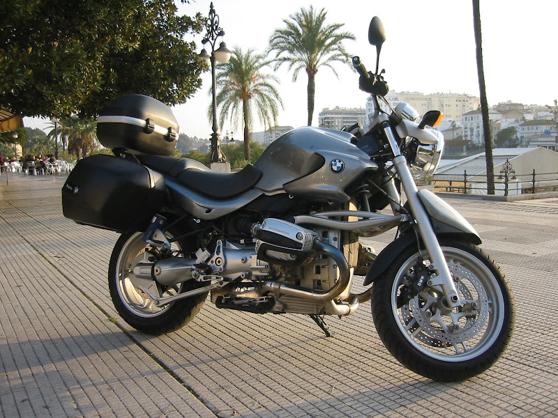

Yo le puse un soporte givi específico para r850/1150r -muy robusto- y topcase de la f650gs.... (guardé la parrilla original para cuando no lo llevara puesto, ya que al ser de plástico no me fiaba del peso que pudiera soportar )
No quedaba mal...
