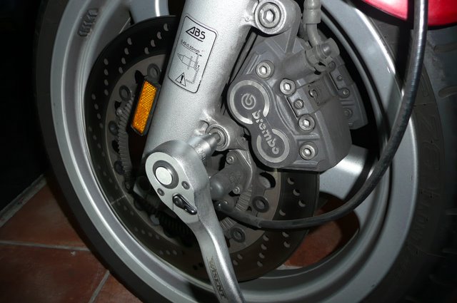

Una de las modificaciones que voy a plantear a mi abuelilla, es la sustitución de los frenos ate
por estas mordazas Brembo ::) (es que las tenía de repuesto para la R1100)

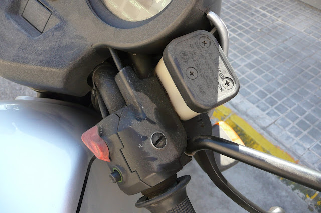

de ahí mi pregunta, mi moto lleva de origen un doble disco de freno con esta bomba
Pero tengo mis dudas si será suficiente :-/, ayer, en un concesionario me comentaron que pusiera una bomba de K o mejor una radial :-?, por lo que estoy hecho un lio.
Lo monto con la original y pruebo? busco una piña de K? o directamente una radial y puño de gas rápido? ::), los interruptores los tengo de los restos de la KZ ;D ;D ;D

Honky, también tenjo un juego de brembo de 2 pistones, pero te aseguro que las brembo de 4 pistones no tienen nada que ver en prestaciones con las brembo que lleva de origen, vamos, es como comparar peras y castañas :o
Te diría que la diferencia entre las ATE y las Brembo de 2 pistones si que es muy parecida, y ambas muy lejos en prestaciones a las de 4 pistones.
Por otro lado, las pastillas para las pinzas de 4 pistones las puedes encontrar con el compuesto que quiereas, mientras que las de 2 pistones solo tenemos orgánicas "mejoradas".
También mi duda reside en lo que comentas del "plug and play", no es tan simple con una bomba de la K, ya que estas llevan en el puño derecho el interruptor de las luces, mientras que las nuestras solo llevan el pare y el arranque, de modo que hay que buscar cables y conectores.
Como ves, llevo comiendome el tarro una pasada, y ahora solo quiero que la bomba me de la suficiente "chicha" para que realmente el freno de 4 pistones sea igual de efectivo que en la 1100 ;)

La pinza desde luego tendra una mejora superior... pero no se, pero mi experiencia es que con las que llevo en esa horquilla comparada con la 850..... no lo noto muy lejanas.... te lo dice un tipo que pesa a 140k... y se lo que es intentar retener la moto en distancias cortas cuando vas lanzao!
Lo de la bomba es lo que te digo, si puedes consultar el caudal de una R80RT es compatible con las pinzas que tienes, y asi solo tienes que cambiar las clavijas de abajo del deposito, y meter el circuito de freno. Los botones son los mismos, arranque, parada.

Victor, así por encima, creo que la superficie de los 4 pistones es solo ligeramente superor a los 2 de brembo, mucho mas grandes, pero por el contrario, creo que lleva menos líquido la brembo de 4 que la de 2 :o :o, en fin, de momento no cambio nada y pruebo, luego os cuento.
Honky, la bomba de freno de la RT 80 es para un solo disco, al menos la que tenemos que proviene de la de poli, esa que estamos "tuneando" con el Junior y el impala ::)
