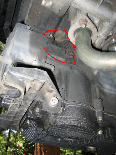

Hola. En la plataforma que estoy ahora no puedo subir fotos a internet, asi que inserto aquí esta foto de un foro Usa. Lo que me pasa es parecido. El aceite fluye por ese agujero que se ve delante de la tapa del filtro de aceite. No tiene nada que ver lo resaltado en rojo.
( no es asunto de tubos de gomas ni nada de eso )

Ese agujero es un desagüe para el aceite, o el refrigerante cuando se ha ido alguno de los retenes de la bomba de agua/aceite, pero aun que se haya ido el de aceite, hay que cambiar los dos.
