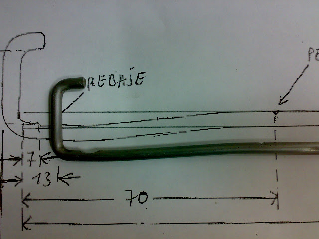

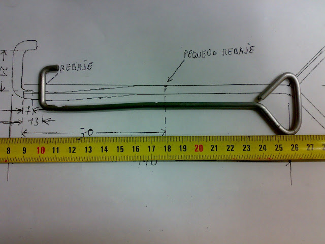

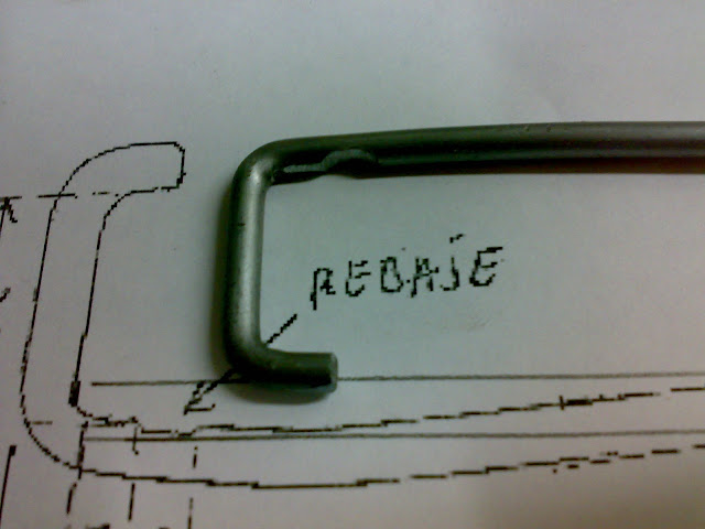

Fusilado, ya tengo mi Gearshifter. ;)
Gracias Emilio, lo de la paella está hecho. ;)
¿Te refieres a la ligera curva antes de llegar al rebaje grande?, le he dado un poco de ángulo pero también puedo hacer que se curve un poco.

Yo te paso la copia de seguridad.
674C5B4459421C2D0 dijo:
[quote author=426B5844686963625846696072747366070 link=1274793714/27#27 date=1276357558]De que diámetro es la varilla ?¿?¿?¿ ;)
Por ahí arriba dice que del 4[/quote]
"Oído cocina". ;)
