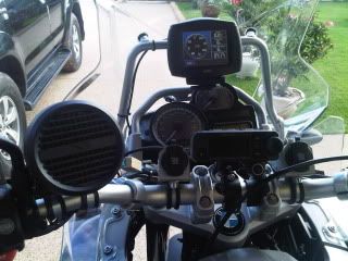

La pregunta es...si tenemos el reproductor, y las tomas de corriente de 12V ¿Sería posible instalar altavoces? Las respuesta clara es SI...pero la dificultad sería.... ¿quedaría tan CURIOSO Y DISCRETO que no llamara en absoluto la atención? ¿Donde y como instalarlo? ¿sería posible hacerlo de quita y pon para sólo llevarlo en viajes?
Evidentemente los repoductores de MP3 no tienen la facilidad de manejo o funcionalidades de una autoradio, estaría más limitado, pero cumpliría la función básica-
Espero vuestras aportaciones e ingenio.
Yo tengo el intercomunicador de Baher, al que se le puede conectar la música, que no interfiere en la conversación, pues cuando hablas, la música se baja sola y cuando paras de hablar se sube.
Puedes colocar una barra en el manillar y alli montar unos soportes para unos altavoces autoamplificados para walkman, sirven para conectar cualquier reproductor de musica, van conectados a la salida de los cascos del equipo a conectar.

Si, yo ya los usé para viajes... además busqué una toma hembra para los altavoces que estaban "caseramente" pegados al interior del casco y sólo quedaba al exterior dicha toma hembra. Despues un cable con dos extremos machos unían el reproductor a los altavoces del casco. OBJETIVO: si te paraban o necesitabas descopnectarte urgentemente era suficiente con un tirón del cable, o sencillamente un movimiento brusco de la cabeza....pero claro... y el de atras?... y el aislamiento acústico?
Yo había pensado simularlos en el carenado (bajo las tapas laterales del depósito)

hola, el otro dia vi aqui en el foro, uno que habia puesto unos retrovisores que tenian radio entrada, usb y etrada para tergetas de memoria los retros estaban muy bien nada extraño parecidos a los de la gs y tenia los altavoces incorporados y en el video que ponian, no se oia pero el dueño decia que se oian muy bien ,si encuentro el post lo cuelgo, saludos.
algo parecido a esto pero mas guapo la musica de un retro a otro la enviaba via bluetoot
[ftp][/ftp]http://spanish.alibaba.com/product-gs/motorcycle-mp3-rearview-mirror-speaker--363884110.html

El equipillo que yo pongo sale por 300 :) todo incluido.. menos el desplazamiento :P
http://www.bmwmotos.com/cgi-bin/yabb2.4/YaBB.pl?num=1258840188/12#12

Ya pero tu habilidad tambien vale dinero... muy buen trabajo... no lo he leido completo pero tienes conmutador para poder escuchar la musica a traves de auriculares?... es que yo he probado una RT y a altas velocidades y con el casco cerrado no se oye nada el sonido mientras que en los auriculares pues puedes ir como quieras y se oye Ok.[/quote]
No.. la verdad es que se oye.. como la moto es muy aerodinamica.. con la pantalla elevada no notas ningun ruido en el casco.. no se que pensara si pasa algun coche a mi lado jajaja! pero te aseguro que a 110 + 60 la escucho...
