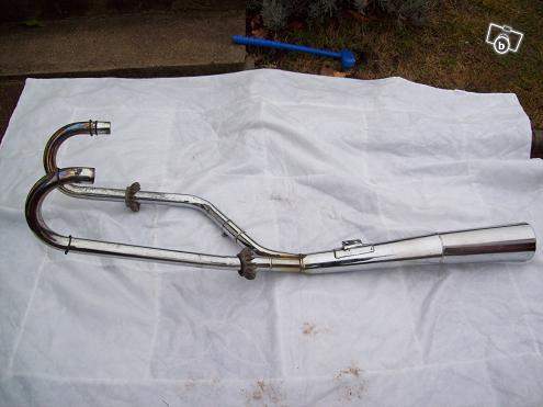

haber que opinais. dos en uno  barato

me lo deja por 120 eu

Mala pinta no tiene, otra cosa funcionara bien, es mas
larga la salida de un escape, que la otra.

Desde mi ignorancia, ...eso de juntar los dos escapes en uno, no cambia/afecta a las prestaciones o al motor?? :-/ :-/

Eso es, para que un dos en uno tire bien en alta los dos tramos han de tener la misma lngitud, a parte de más cosas....
En otro post, alguien puso una foto de un tubo entre los colectores, se trataba de una "botella" como la de un tubarro y se comentó algo al respecto pero no encuentro el post. He llegado a un número de página avanzado y me he dejado los ojos.
¿Alguien tiene una referencia del tema? ¿Es como una marmita o sólo conecta los dos escapes? ¿Si pongo un sólo escape, debo también de conectar los dos colectores o no haría falta?

Parece estar muy bien terminado, quizás tendrias que preguntar el diámetro de los colectores por si encajan. Por lo demás tampoco es muy caro.
P.D.: Yo ya page por un silencioso nuevo para hacer un dos en uno para una 450 85 euros (por cierto está en venta ya que no se llego a montar).
