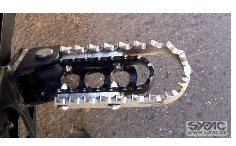

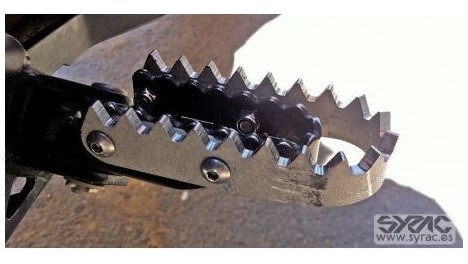

El único extra que le puse a mi moto es este...le cambié el reposapiés o estribera. El original era una birria. Ahora voy encantado de la vida.
100 pavos me costó.
Bolivar León, muy bonita la foto de tu moto junto al mar!
100 pavos me costó.

Estoy contigo, Xaviton.
Si se va a salir -aunque sea poco- al campo con la Gesita es obligatorio cambiar las estriberas por unas más anchas.
Yo he montado las típicas pivotantes de AliExpress por unos 50 € y parece que aguantan bien mi ritmillo por lo marrón. Ir de pie ahora en la moto es casi más cómodo que ir sentado.
