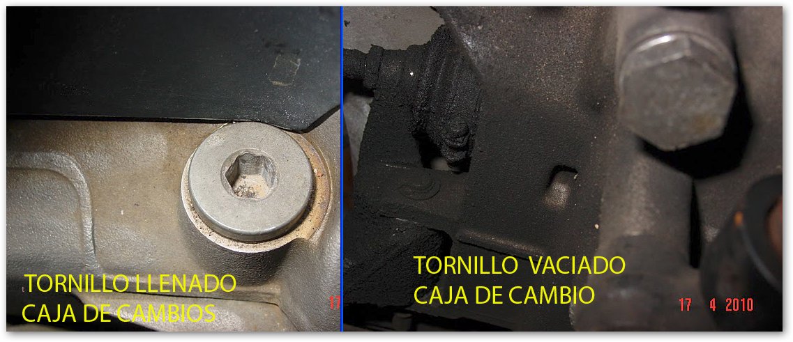

Podeis decirme donde se encuentra el tapón de vaciado del liquido del cambio de marchas. de una k75.
Esta tarde voy a cambiarlo y necesito saber que llave llevar y donde se encuentra.
Lo he buscado por el foro y no lo encuentro.
gracias
Sigue la línea del de llenado, perpendicularmente hacia abajo.
no tiene perdida.
Mira foto
es preferible, primero abrir el de llenado.
Es una Allen 8 el de llenado y una 19 el de drenado...( creo)
aceite: un 80w90 ( yo uso motul motylgear 80w90) enlace motobuykers.
importante: fíjate en el imán del tapón de drenaje a ver si hay limaduras ( que por descontado deberás limpiar)
Si puedes ehcarle 75w90 ó 75w140 mejor aunque sea un poco más caro.
