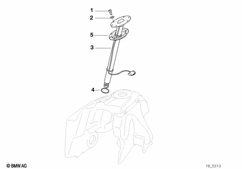

Esta semana estuve liando con el marcador y era un cable del aforador que estaba suelto. Por lo que observé la luz de reserva toma la señal del flotante y el nivel de combustible del aforador, o sea que son dos sistemas separados. Si ninguna de las dos cosas te funcionan, habría que buscar que tienen en común, por ejemplo una ficha.
Te comento esto porque a mi me funcionaba la luz de reserva, pero no el nivel de combustible.
En este gráfico (Fig.: 1) se ve el aforador y en mi caso tenia suelto uno de los dos cables que llegan a la ficha del diagrama, vuelto a su sitio y soldado se solucionó el problema.

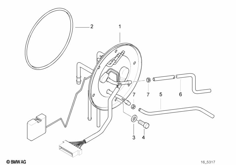

En este otro gráfico se ve el conjunto donde se encuentra el flotante y tiene otra ficha de conexión independiente de la de nivel de combustible. Lamentablemente en ambos casos tienes que sacar el tanque de combustible para acceder (y en el caso del aforador se llega por la tapa registro de arriba y a la izquierda de la tapa de carga. Para el flotante por la tapa de abajo) y ver cual es el problema, eso hice yo y lo pude solucionar.
PD: La ficha del aforador va unida dentro del deposito, o sea que por ahí deberías encontrar un punto en común en donde ambas señales se unen para salir del deposito (las salidas del deposito están todas, tanto para combustible o cables, en la tapa interior e inferior del tanque. Fig. 2).

Muchas gracias a todos por las contestaciones (y por el detallado plano).
Lo de calcular en la cabeza KMs y cargar cuando me parece es lo que hago, pero ahora le he dejado la moto a mi hermano y me da un poco de rabia que no le funcione el marcador.
Intentare revisar bien la instalacion del aforador.
