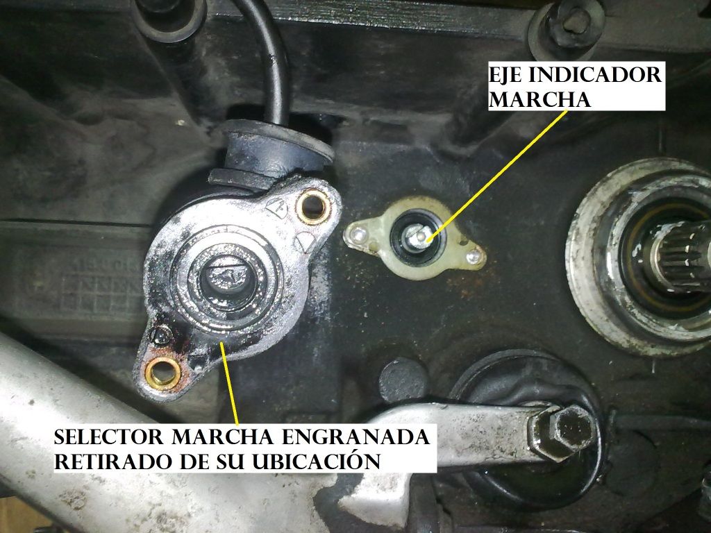

--Tercero y más fastidiado, que esté fallando el sensor de la caja de cambios que indica la marcha engranada.
Te dejo una foto para que puedas verlo, está suelto (tras soltar dos tornillos que lo sujetan a la caja) y si te fijas el eje que sale de la caja acabado en media luna, trasfiere el giro al sensor que le dice al cuadro el nº de la velocidad engranada.
