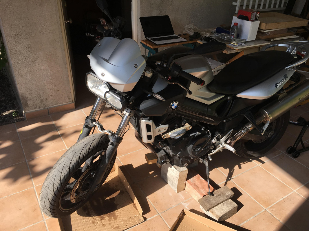

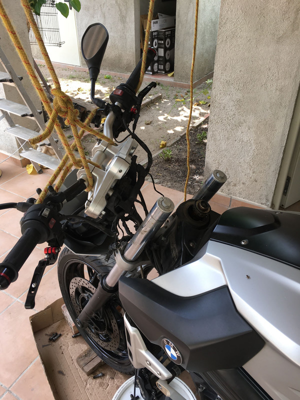

Os pongo unas fotos para que os hagáis una idea de lo que ha sido, y para los que lo tengan que hacer, perderle el miedo y ahorrarse 300€.

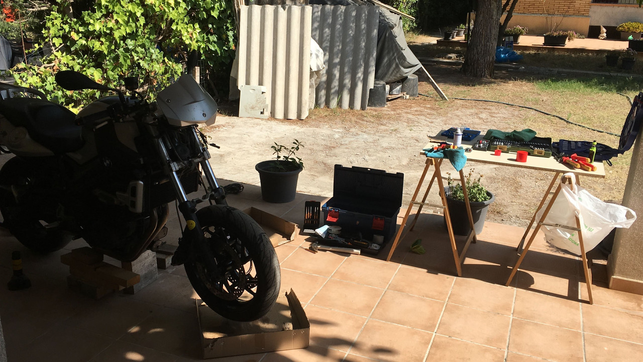

Acondicionar zona y usar tecnología de última generación para levantar la moto.

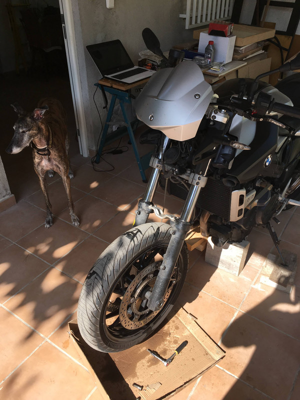

Buscarse un socio, y desmontar el frontal de la moto, soltar faro, soportes faro y pinzas de freno.
Os recomiendo ser muy metódicos y ordenados, no sabéis la alegria que me he llevado al montar de nuevo y ver que no me sobraban piezas o tornillos.
Bien, empezamos con lo serio. Al retirar el emblema de la casa nos aparece un tornillo de ajuste allen, en el lateral hay otro que hace de prisionero. Soltando de ahí y aflojando las mordazas superiores de las botellas ya sale el conjunto manillar. Hay que asegurarlo (más inventos) bien ya que no vamos a desconectar nada.
Pd. Lo único que he desconectado ha sido bocina e intermitentes.

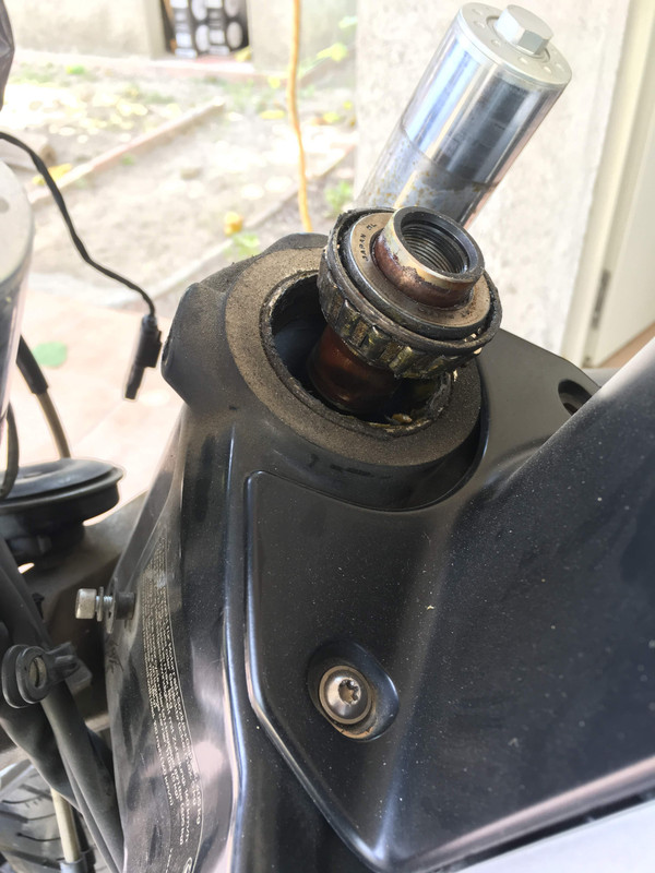

Ahí retirando una tapita ya tenemos el primer rodamiento. Aflojando la mordaza inferior y tirando el eje hacia abajo el rodamiento sale fácil

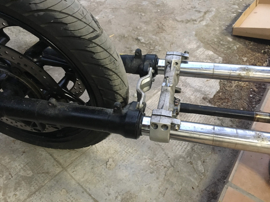

Bien, toca levantar más la moto. Este paso lo podéis saltar si desmontáis rueda y botellas individualmente ya que hay altura de sobras. Pero si como yo, no disponéis de llave macho hexagonal de 24 para desmontar el buje de rueda.....toca sacar rueda y suspensión a la vez, de ahí que necesitemos subir más la moto. Y sale.
El rodamiento inferior nos lo llevamos con el eje, vosotros veréis como lo sacáis. Yo he tenido que tirar de radial....

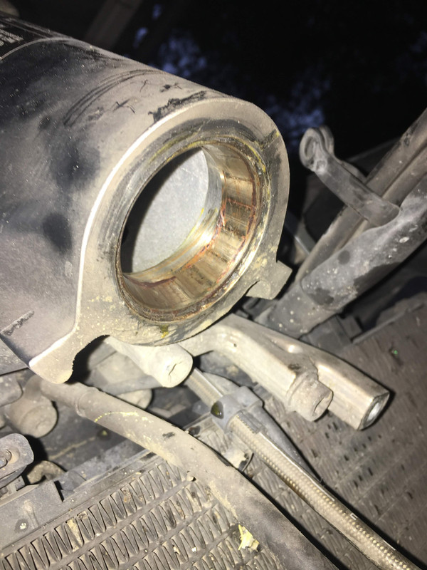

Ahora ya vemos que la pista inferior está mucho más castigada que la superior, tiene sentido que este sufra más ya que va antes y se come primero los esfuerzos. Os dejo foto.

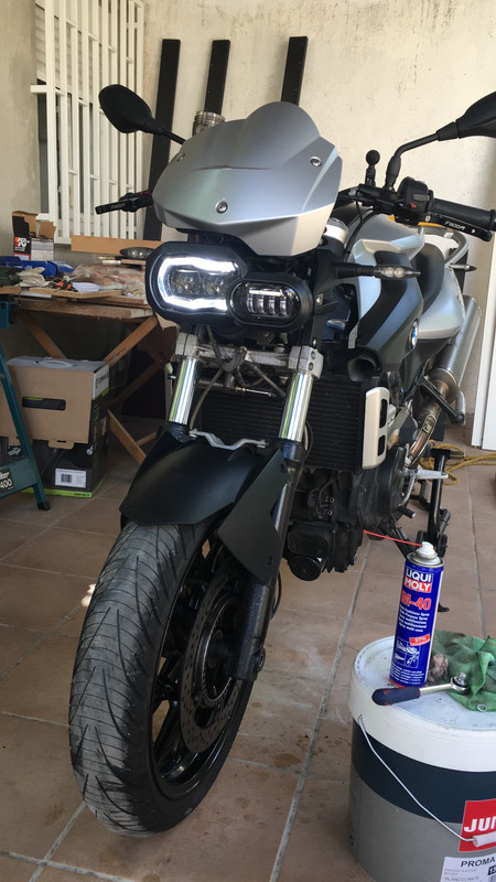

A partir de ahí, y ya que estaba he cambiado pastillas, líquido de frenos, saneado un poco las pinzas y le he regalado una cuche que le ha quitado bastantes años de encima. Os dejo una foto del resultado final.
