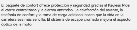

Acabo de mirar y el paquete confort no lleva RDC , es un extra a parte .
