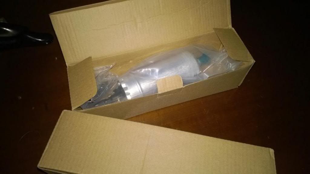

Todo esto lo realizamos con una bomba de gasolina diferente de la que llevava desde la Kasformacion.
Le puse una que tenia guardada :) :) y que sabia que funcionaba perfectamente.
Use la moto durante bastantes dias , IM PRESIONANTE.
Quedo con el dueño para que pase a ver lo de los leds y se la lleve.
Como aparentemente todo iba bien, le vuelvo a poner su bomba de gasolina.
Viene el dueño, vemos el cuadro casi interlagactico y probamos a arrancar.
SORPRESA
Le vuelve a costar arrancar.
Le pongo de nuevo mi bomba y milagro.
Al segundo toque, arranca, perfecta.
Asi que ahora el lleva mi bomba :cry: :cry: :cry:.
Se que ha comprado un par NUEVAS.
