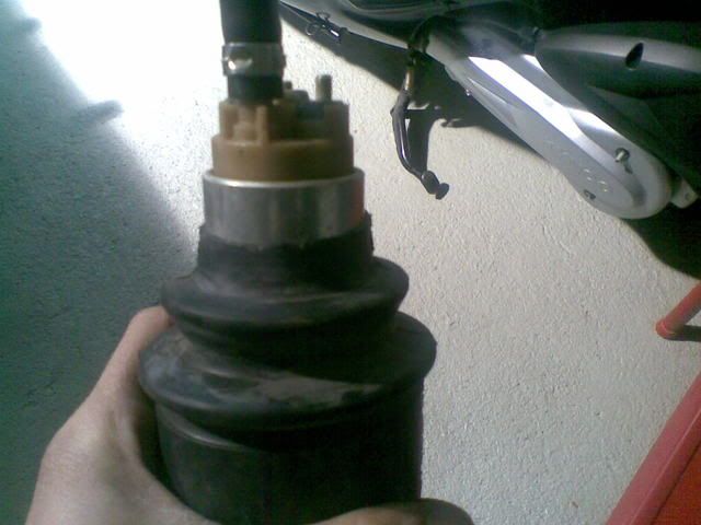

esta mañana he estado liado con el deposito,al parecer la goma del soporte de la bomba de la gasolina estaba desecha y pegada por todos lados ya esta todo limpio,¿donde puedo pillar esa goma hay alguna forma de recuperar la bomba de la gasolina?
cambiando la polaridad veces seguidas a ver si le da la gana desengancharse... algo así he leido a varias personas... si no con una de desguace se apañan muchos por ahí... ( valen muchas y hay varios post.)
... al parecer la goma del soporte de la bomba de la gasolina estaba desecha y pegada por todos lados ya esta todo limpio,¿donde puedo pillar esa goma hay alguna forma de recuperar la bomba de la gasolina?
Pues en el conce es cara, quizá me equivoque pero rondaba los 60 euros :shocked: y por ello si eres manitas te dejo una idea que no es mía y con el permiso del forero enrik (gracias) subo una foto de la solución adoptada por él hace tiempo. Se trata de usar un fuelle de transmisiones de automoción previamente recortado a la bomba y queda así de mono y barato ...
Hace tiempo que no le veo por aquí, no sé que resultado dará la goma después de los años sumergida en gasolina, pero la de origen también se derrite con lo cual lo único sería durara menos tiempo, no sé.
La bomba como te han dicho, pero no digas en el desguace que es para una moto, pues no sé por qué pero te clavarán :D, es para un coche ...... siempre para un coche :cool2:
gracias por vuestras respuestas intentare a ver si de resultado y consigo soltarla, y despues de eso ¿le hecho gasolina nueva y pruebo a arrancar ?
¿Has probado a conectarle tensión eléctrica y golpearla al mismo tiempo?
el lunes probare todo eso. y el tema de la goma solo se puede pillar en el conce?
te han explicado cómo hacerte una..... :) supongo q en el mismo desguace q termines por buscar la bomba ( sobra con una de 3 bares) podrás encontrar alguna goma de fuelle de transmisiones ( deberías de localicarla por el lado interior de la rueda delantera del coche creo)

m ehan regalado una bomba bosch pero es de un diesel ,nose si serviira.
funcionar función ,pero me han dicho que da unos dos bares por eso nose.
Ahora me haces dudar, ahora no se si tiene que ser de 3 y el regulador deja en dos, o son dos.

hola,
Lo ideal es que aporte 3 bar de presión, el regulador de presión reduce a + ó - 2 bar y el resto retorna al depósito.
pero con 2 bares mi opinión es que vale no enviará mucha gasolina de retorno al depósito.
Tambien puedes abrir la tuya y limpiarla cuidadosamente y seguro que despues de poner una junta tórica nueva y escobillas ??? suguro que vuelve a funcionar.
Animo y saludos.-
hola,
Animo y saludos.-
y se quedara bien sellada? creia que no se podia abrir.

hoy le he tirado para arrancar y no lo he conseguido, yo creo que puede ser por el tema de la bomba de la gasolina ,lo he probado con una que me dieron de un diesel que no da mas de 2 bares de presion ,a ver si alguien me puede orientar un poco que mas podria ser o que mas mirar.
hoy me van a dar una de un renault 19 gasolina 1.4 que si que esta en la lista de las bombas que sirven ,mañana volvere a provar.
hoy vuelta a probar con otra bomba de mas presion (comprobada y funciona perfectamente) la moto nada, me he dado cuenta que la bomba no suena ni nada parece ser que no le llega corriente ,¿de donde puede ser?
En una 8V la bomba empieza a funcionar cuando se le da al boton de arranque, al contrario que en las 16V, que se pone a funcionar cuando se le da al contacto.
Para ver si la bomba funciona, sacala del deposito y aplicale corriente con una bateria de forma directa, y veras si funciona o no.
Tambien puedes medir en los cables que llegan a la bomba, con un voltimetro, si hay tension al darle al boton de arranque.
Cuidado con las chispitas y la gasolina del deposito. Maxima precaucion al manipular estos elementos.
janSolo
pues ya esta arrancada al final con la bomba de la rt 1150 y un fusible que habia fundido ,ahora a cambiar aceitees, filtros, gomas ,......
con la de dos bares no lo consegui y se ve que fue la que fundio el fusible, con la otra arranco muy bienn.
