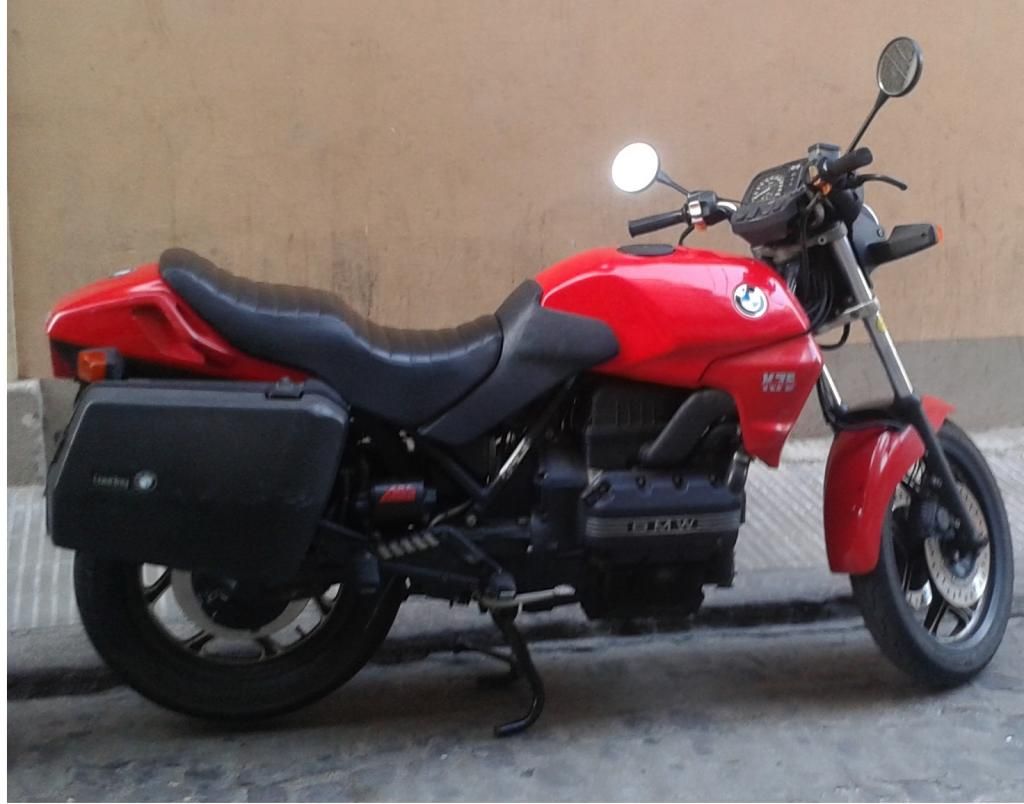

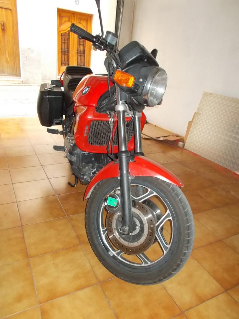

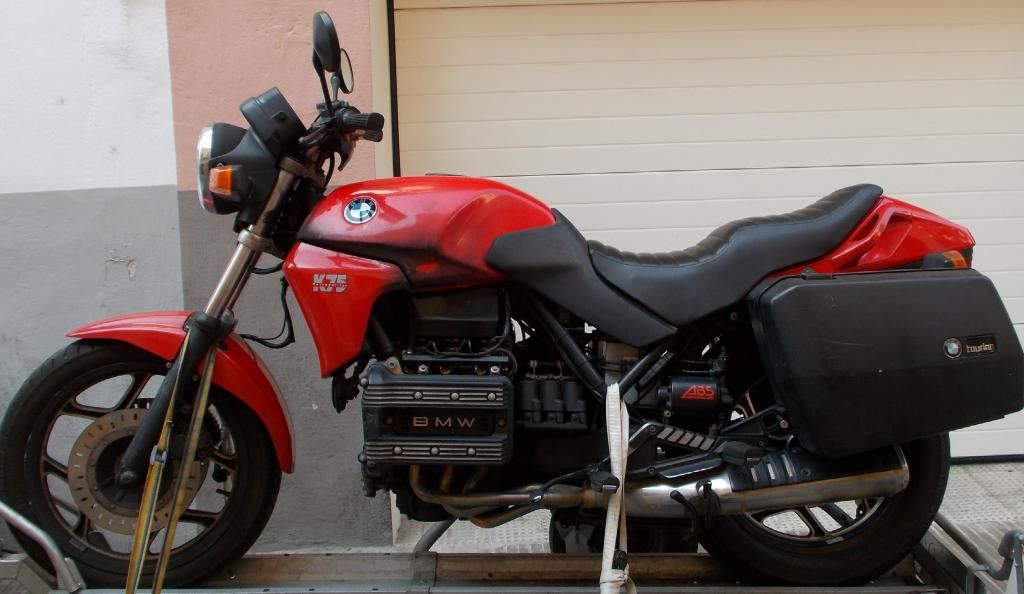

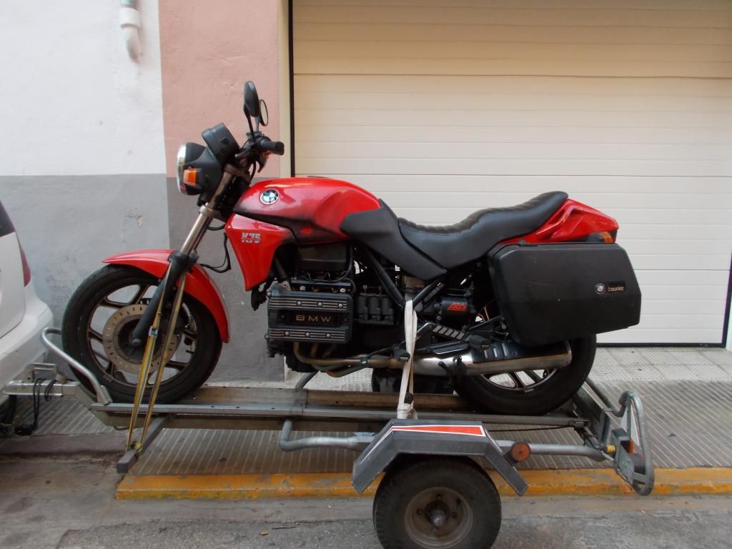

Bueno por fin tengo tiempo y me puedo entretener en colgar esto.
La moto es esta y asi estaba antes del incidente.
Y para que todos se queden tranquilos esto tiene un buen final.

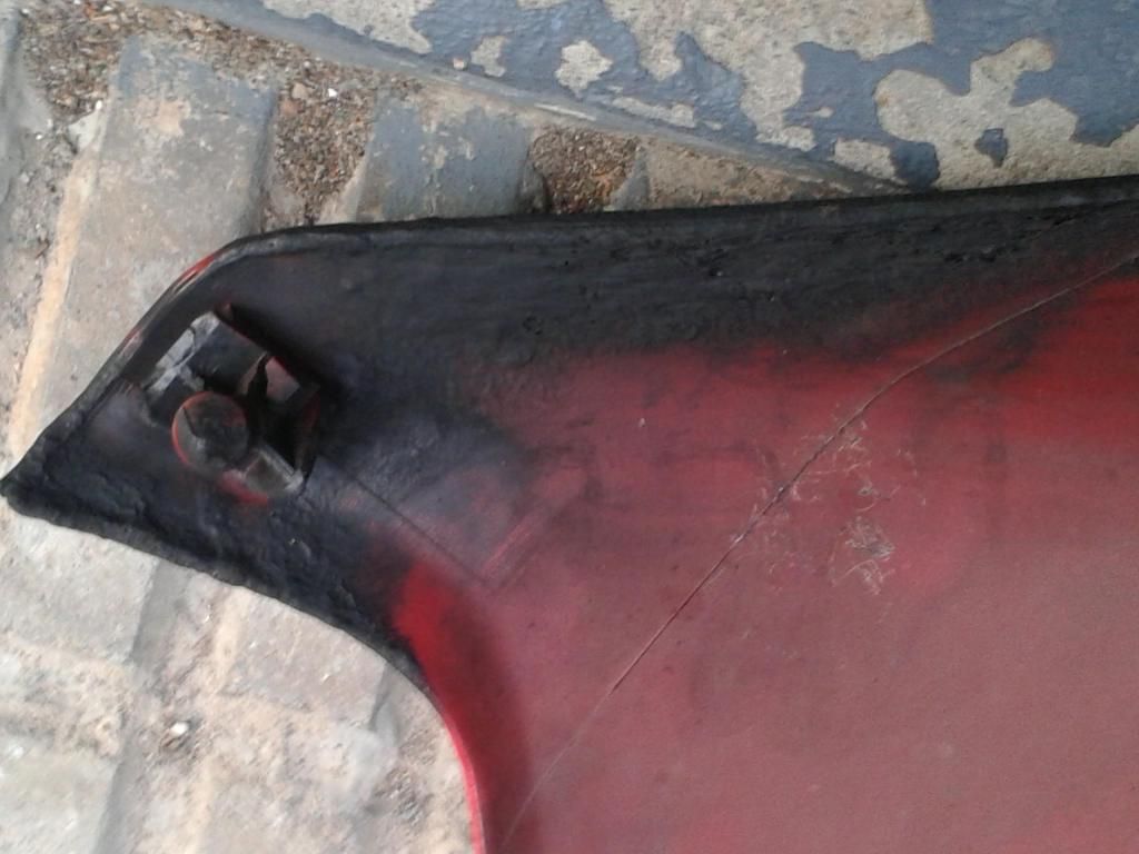

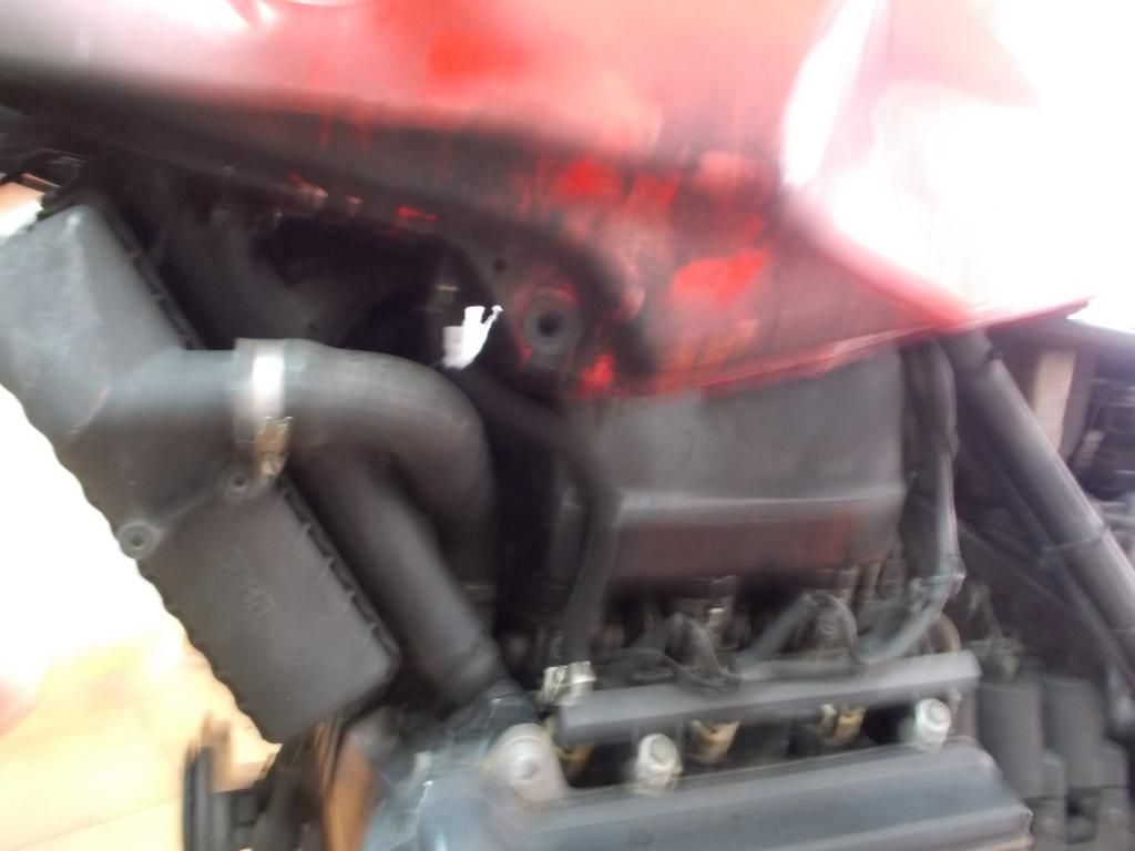

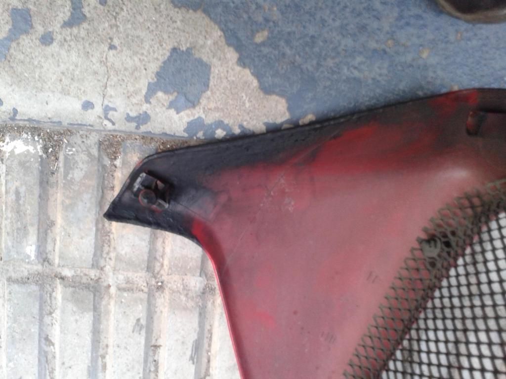

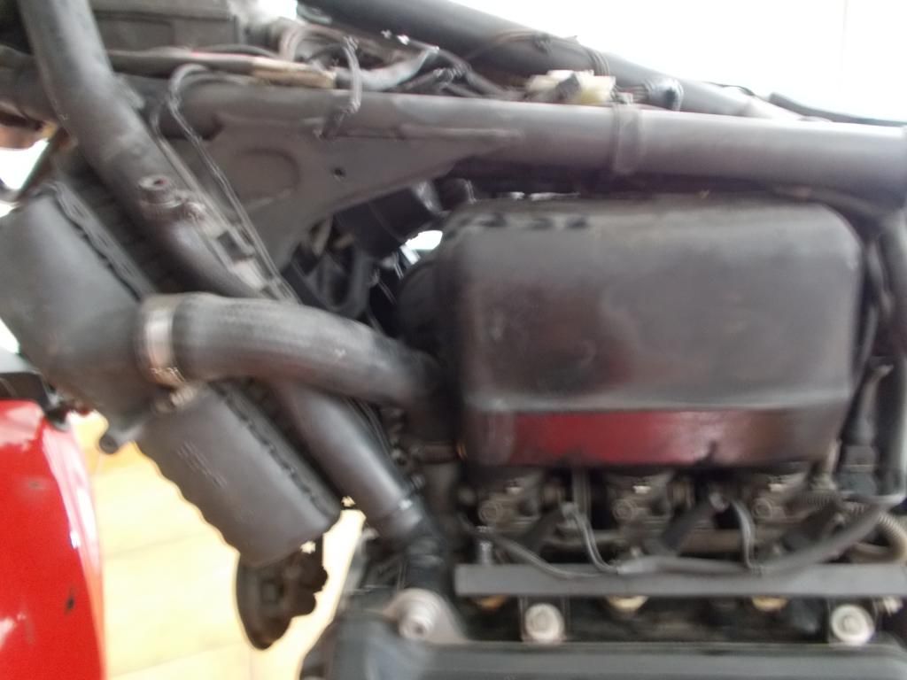

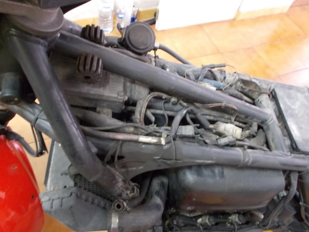

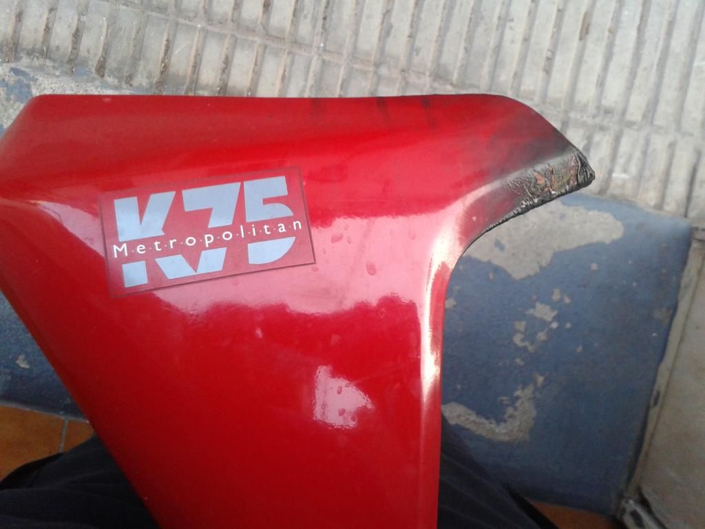

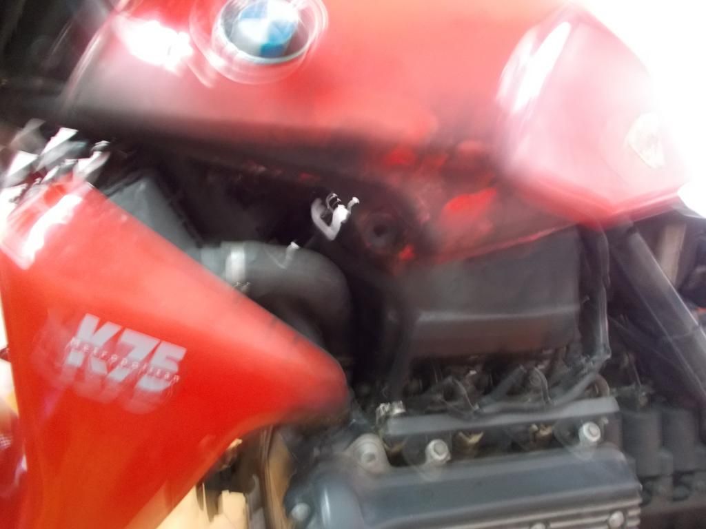

Hasta aqui vemos las fotos del daño apreciable en la moto.
Siento que algunas sean borrosas, pero es lo que tengo.
Nos encontramos con lo siguiente:

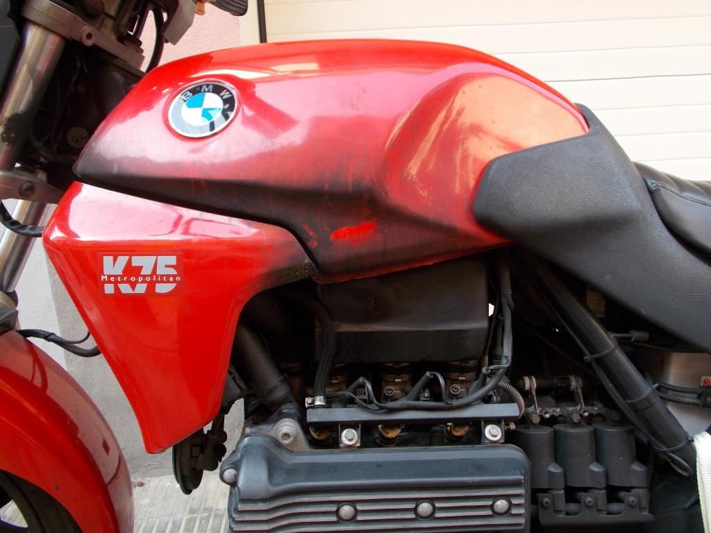

Deposito ahumado, despues de limpio no se aprecia ningun daño

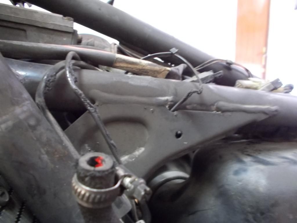

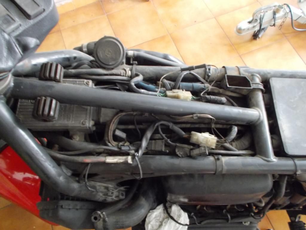

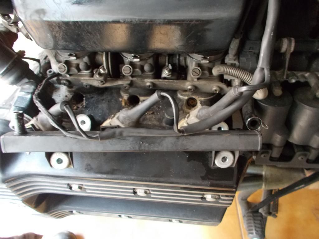

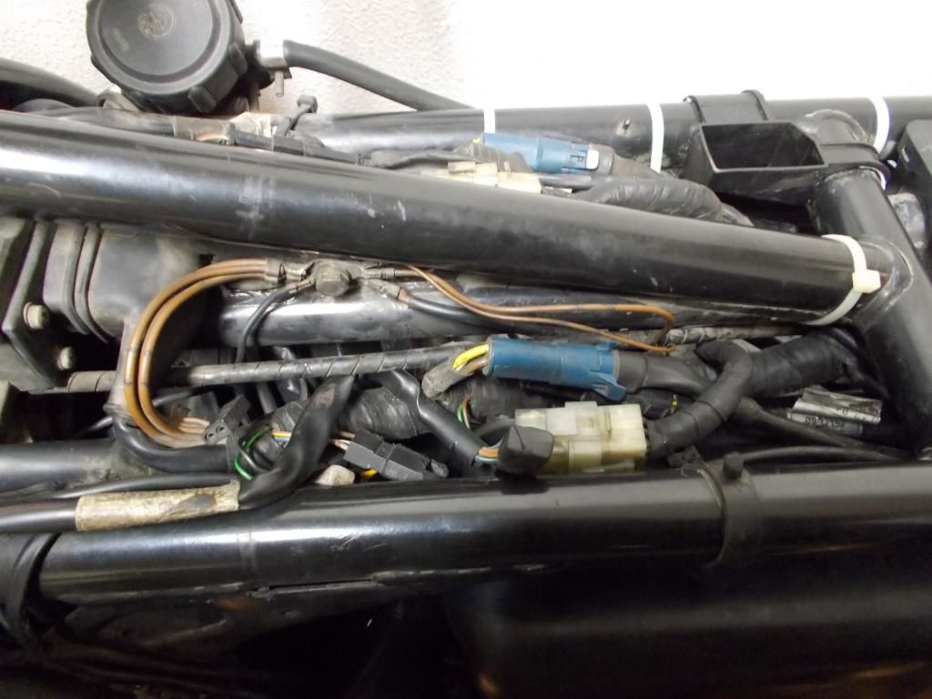

Cableado de la inyeccion, el churrascao es superficial no afecta al interior

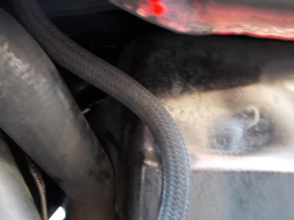

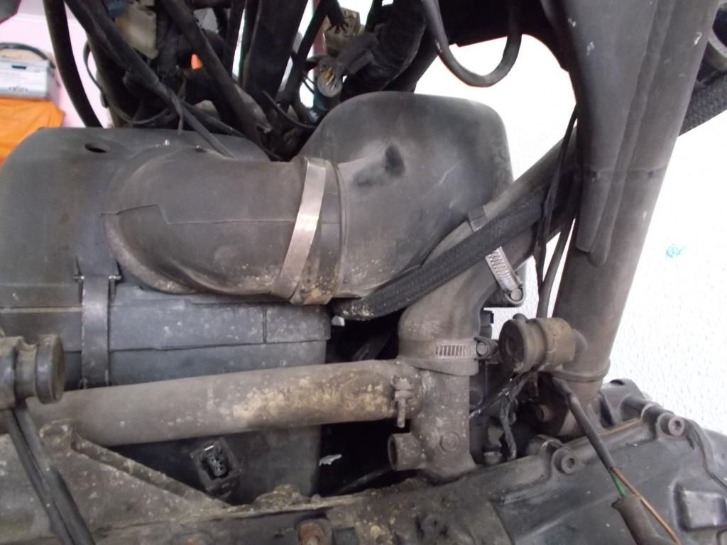

Tubos de gasolina del deposito, llevaba unos de los que van forrados en tela, cambiarlos

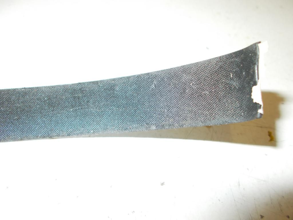

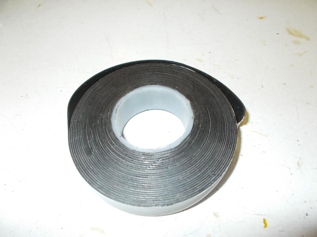

Los dos troncos del cableado principal, aqui esta la cinta que recubre un poco negra y poco mas
Todo aparentemente esta bastante bien, ha habido mucha suerte.

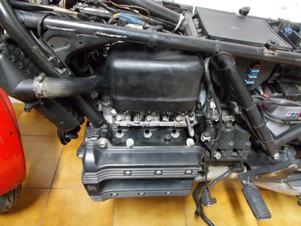

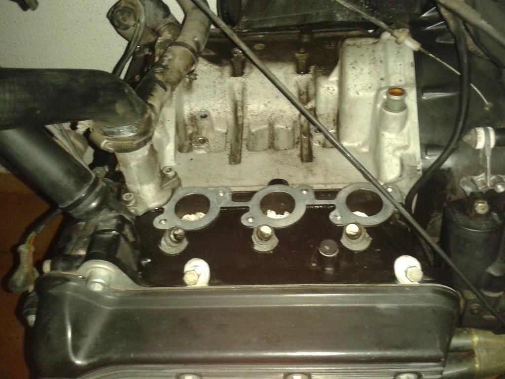

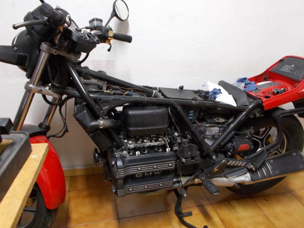

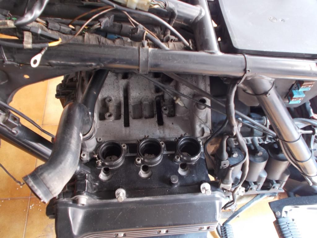

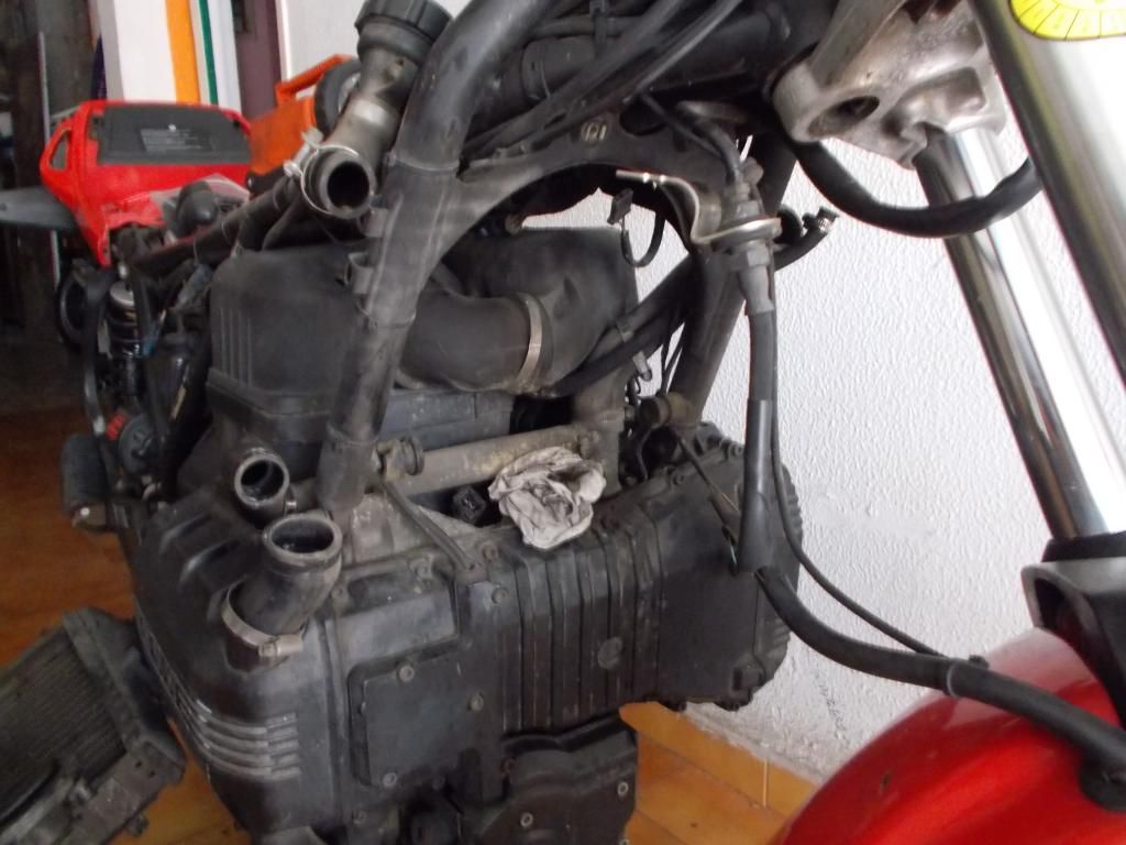

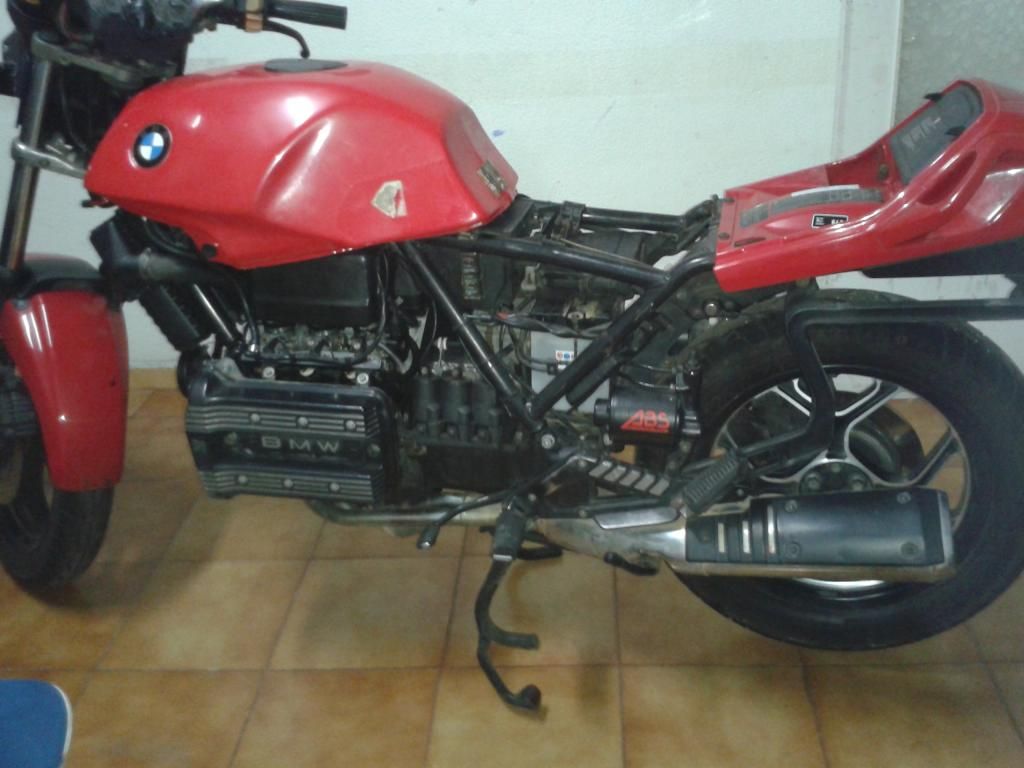

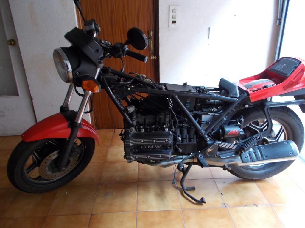

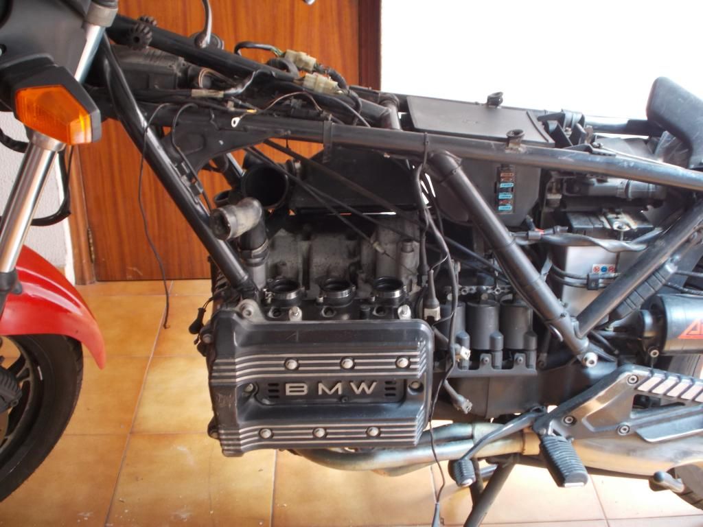

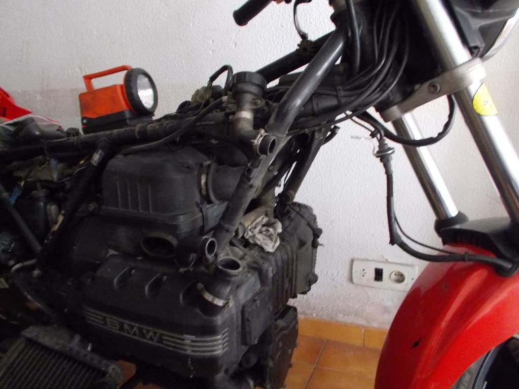

Despues procedemos a desmontar con el fin de revisar, comprobar y repara lo dañado.
Pasamos a enseñar lo que se desmonta y estado de todos los componentes.

¿Qué material arde en 10 segundos y con todo frío? Y por lo que parece en la "recreación" las llamas salen de la zona de los macarrones del depósito (más o menos)
Es gasolina + lo que sea. Si no era calor, sería una chispa ¿eléctrica?. ¿Me lo parece a mi o el macarrón de retorno está agrietado?

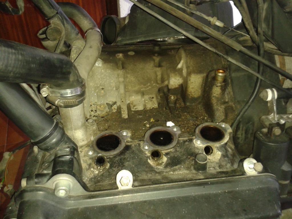

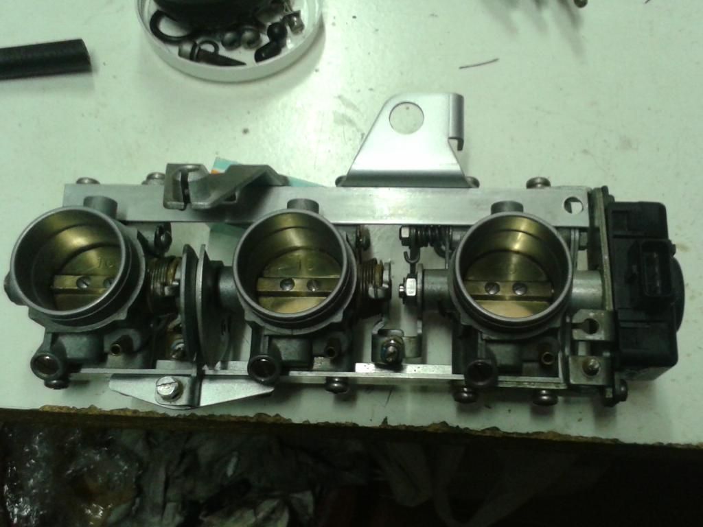

Las llamas nacen mas o menos detras del radiador junto a las mariposas.
Igual la recreacion no me quedo lo bien que queria.
Esta claro que las llamas son por gasolina y por una chispa electrica.
He revisado todo minuciosamente y no se observa ninguna causa que pudiera provocar una chispa electrica.

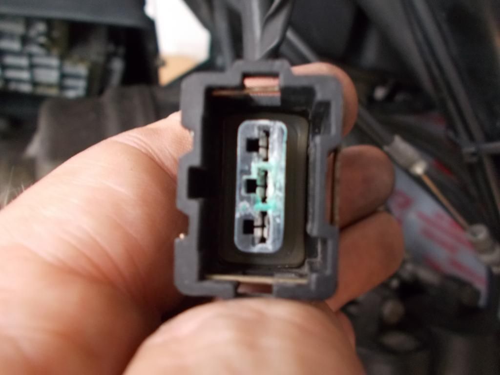

El conector de la termorresistencia estaba sulfatado y esta en la zona de origen del fuego.
Pudo ser la causa, no se, no puedo demostrarlo.

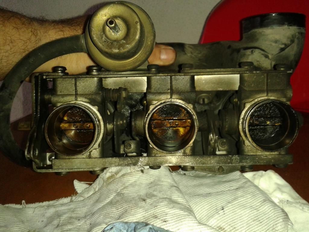

Ademas la caja de aire sobre las mariposas y ellas mismas tenian restos de gasolina.
Esa zona era como un campo de minas, habia trampas por todos lados.

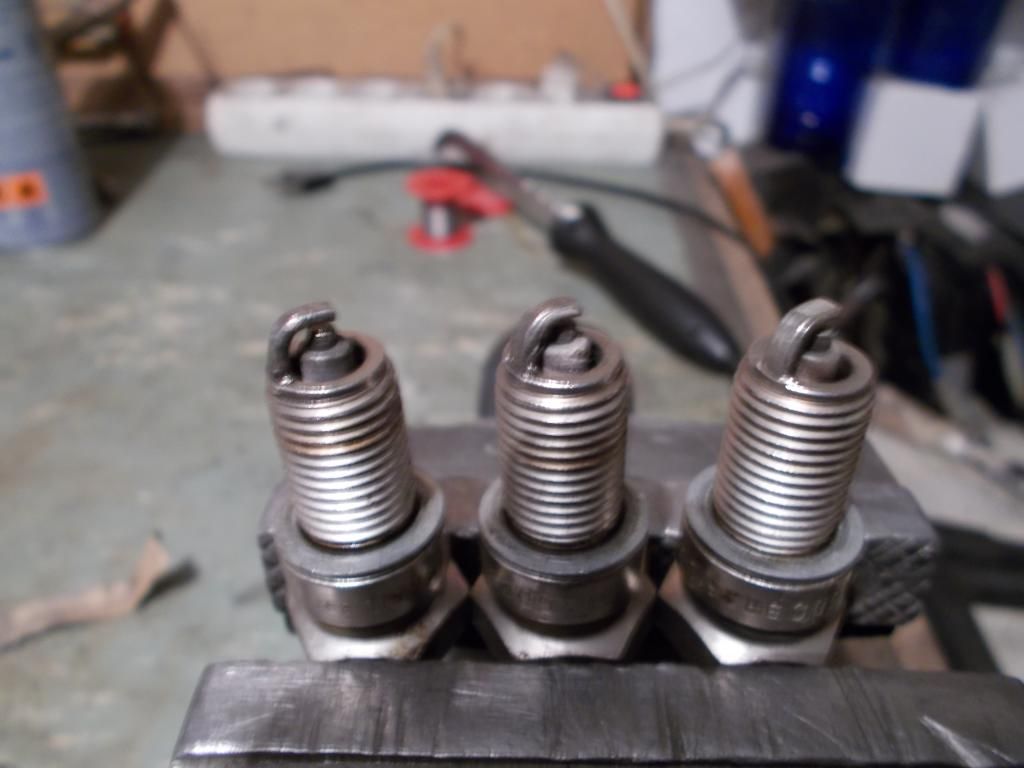

Lo mas facil es que haya perdido la gasolina por uno de los macarrones de la gasolina, ya sea de los dos del deposito o por los que salen de la rampa de inyeccion, cuenta que la gasolina sale y retorna con presion y si a eso le sumas que cae a la zona de la tapa de balancines donde se alojan las bujias, cualquier leve mal contaco de las pipas de bujias tienes chispa asegurada.
Yo me decanto mas por esto que por el conector sulfatado, hace falta una muy buena chispa para que arda la gasolina.
De todas formas, lo importante es que la cosa se a quedado en un susto, no le ha pasado nada al dueño y la moto solo se ha chumascado un poquito, nada que no tenga arreglo. Ahora toca sanear bien todo, tal vez un poco de pintura y sobre todo cambiar manguitos de gasolina y revisar bien el aislamiento de cables de bujias y de las pipas.

Aunque pienso que de ser asi, las llamas vendrian de debajo del motor, o incluso de la zona de las bujias.
Pero creo que abrir un debate al respecto no nos aportara demasiado, pues no existe forma de demostrarlo.
Esta muy claro que existian gran cantidad de restos de gasolina sin quemar, que ardieron.
Y por mucho que busque no encontre explicacion evidente de lugar donde provenia la chispa.

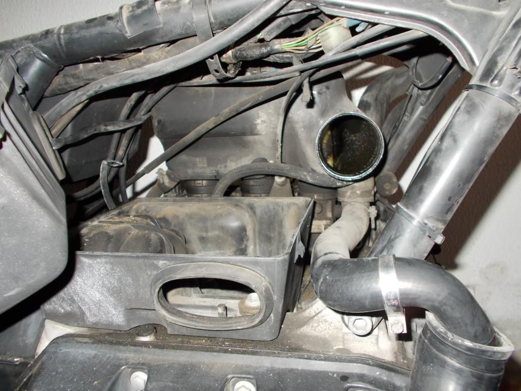

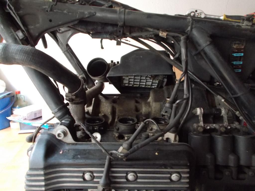

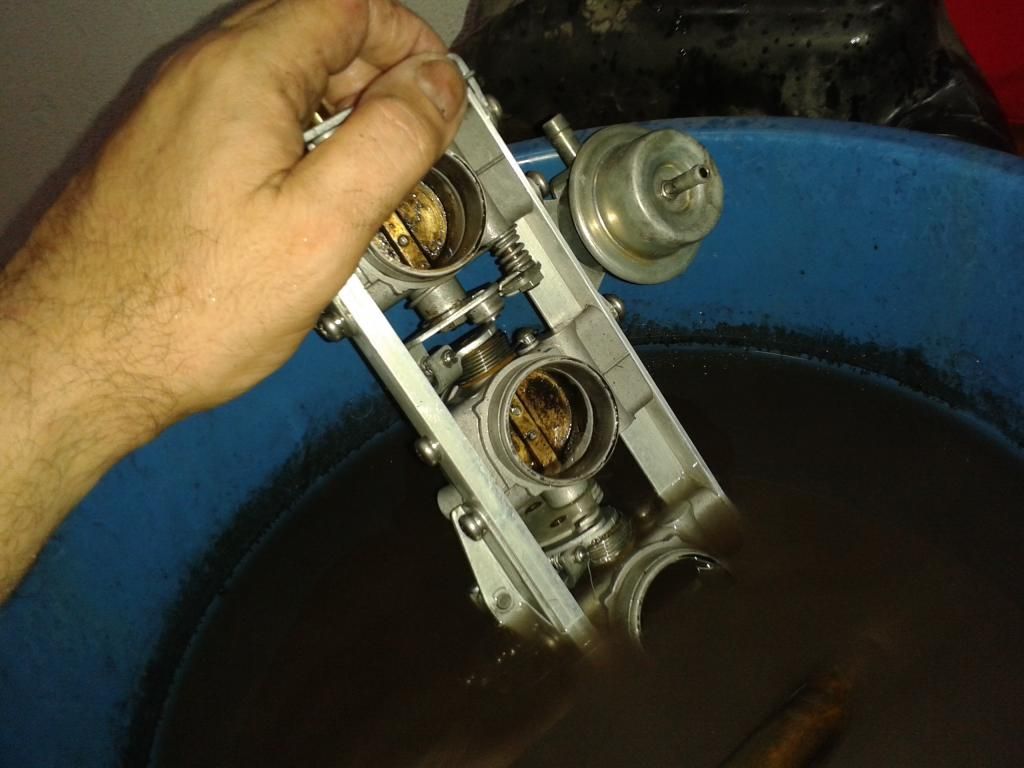

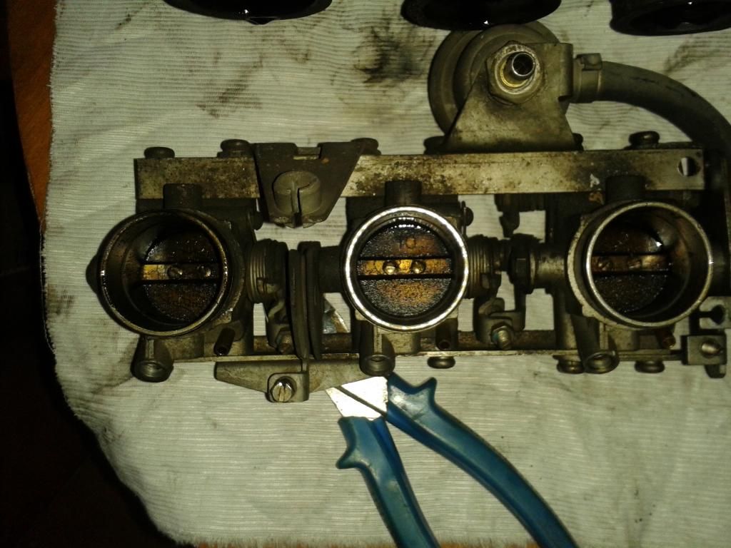

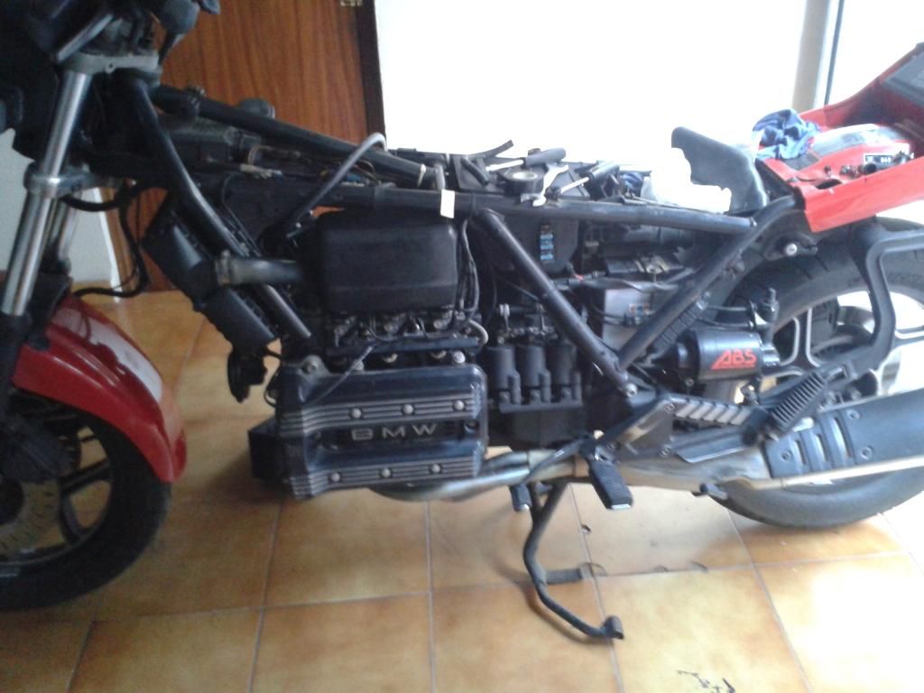

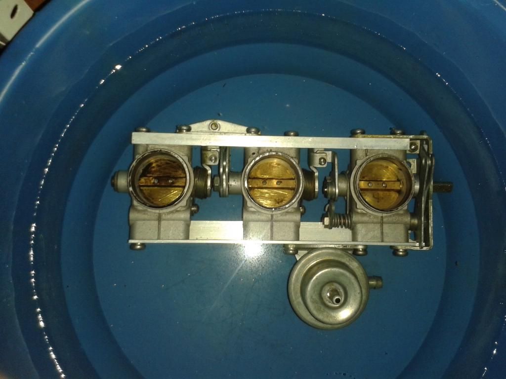

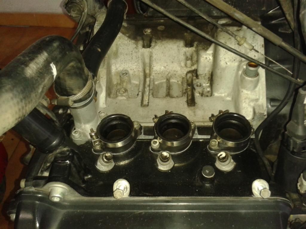

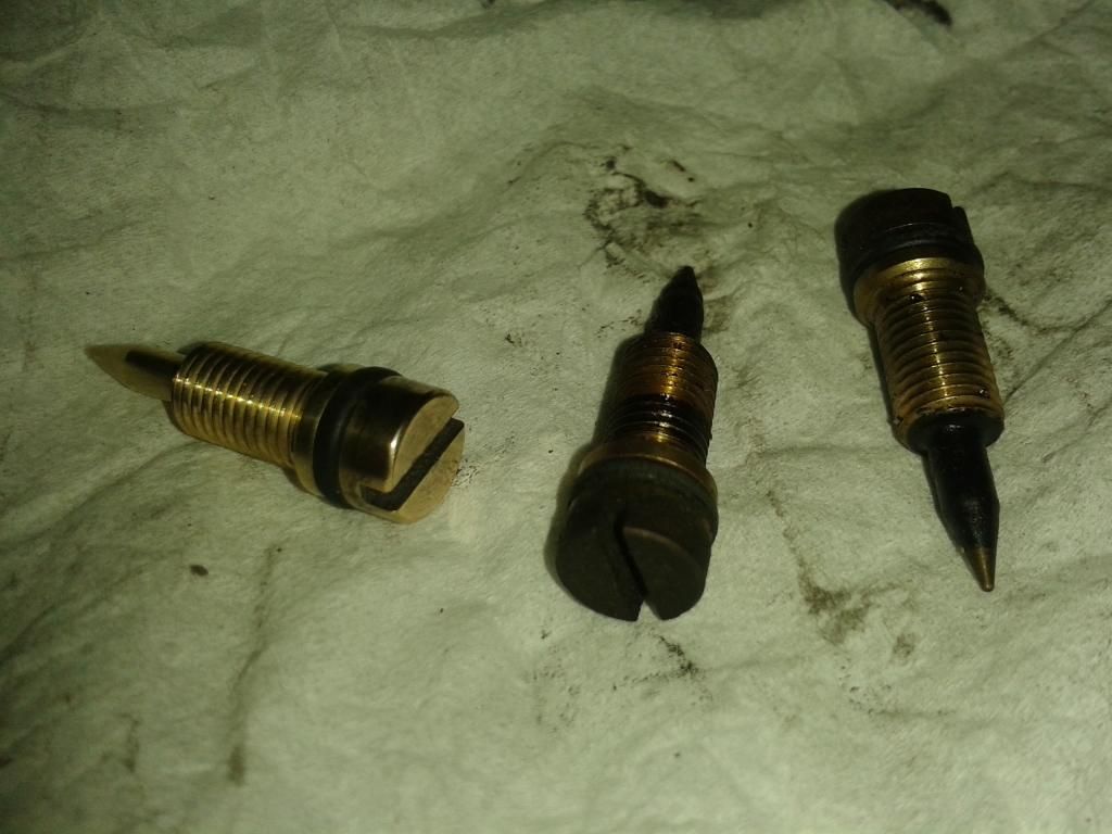

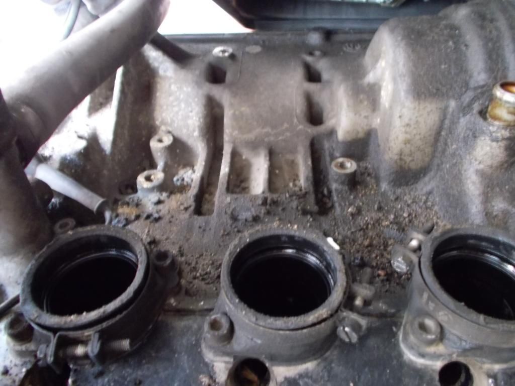

Esta vez he utilizado otro metodo para evitar su desmontaje total.
La limpieza con un desengrasante de drogeria rebajado en agua (gracias josect).
Mucho frotar con la brocha de limpieza y al final nos quedan asi

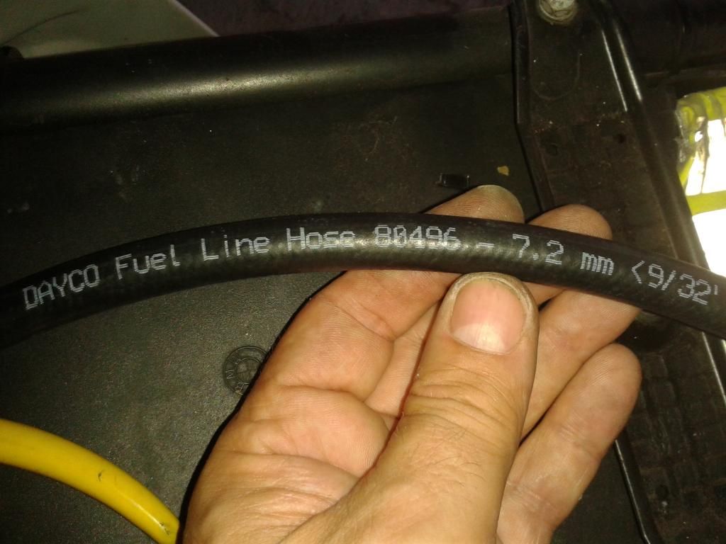

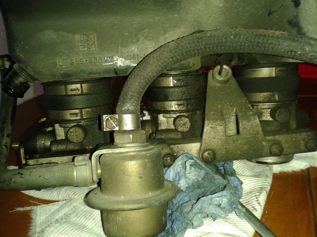

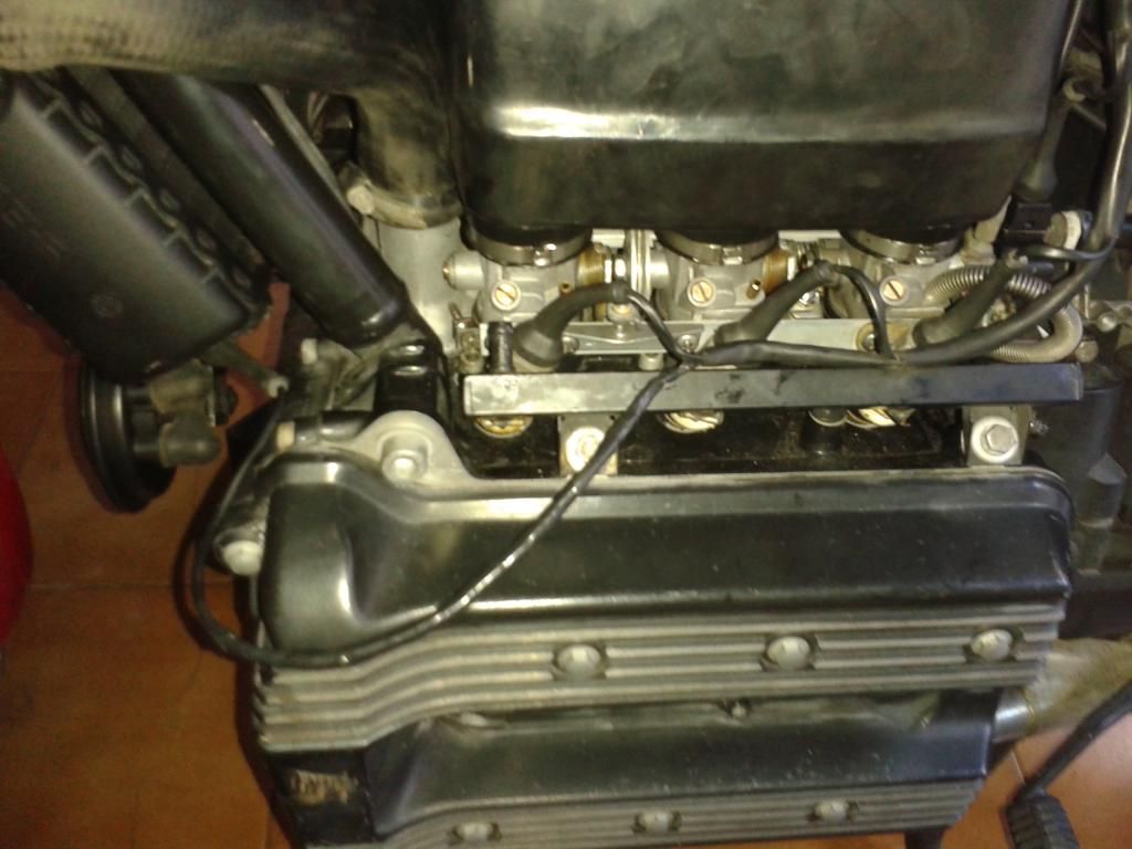

Sustituimos todo el circuito de la gasolina, utilizo este tipo.
El original es de un merto y vale 17€, este 8€.
Se que debe de ser de 8 mm, pero vale.
Despues de acabado el trabajo, ajuste de ralenti,Co y sincronismo de mariposas.
Un prueba en carretera por el propietario y tras comprobar que todo estaba correcto;
