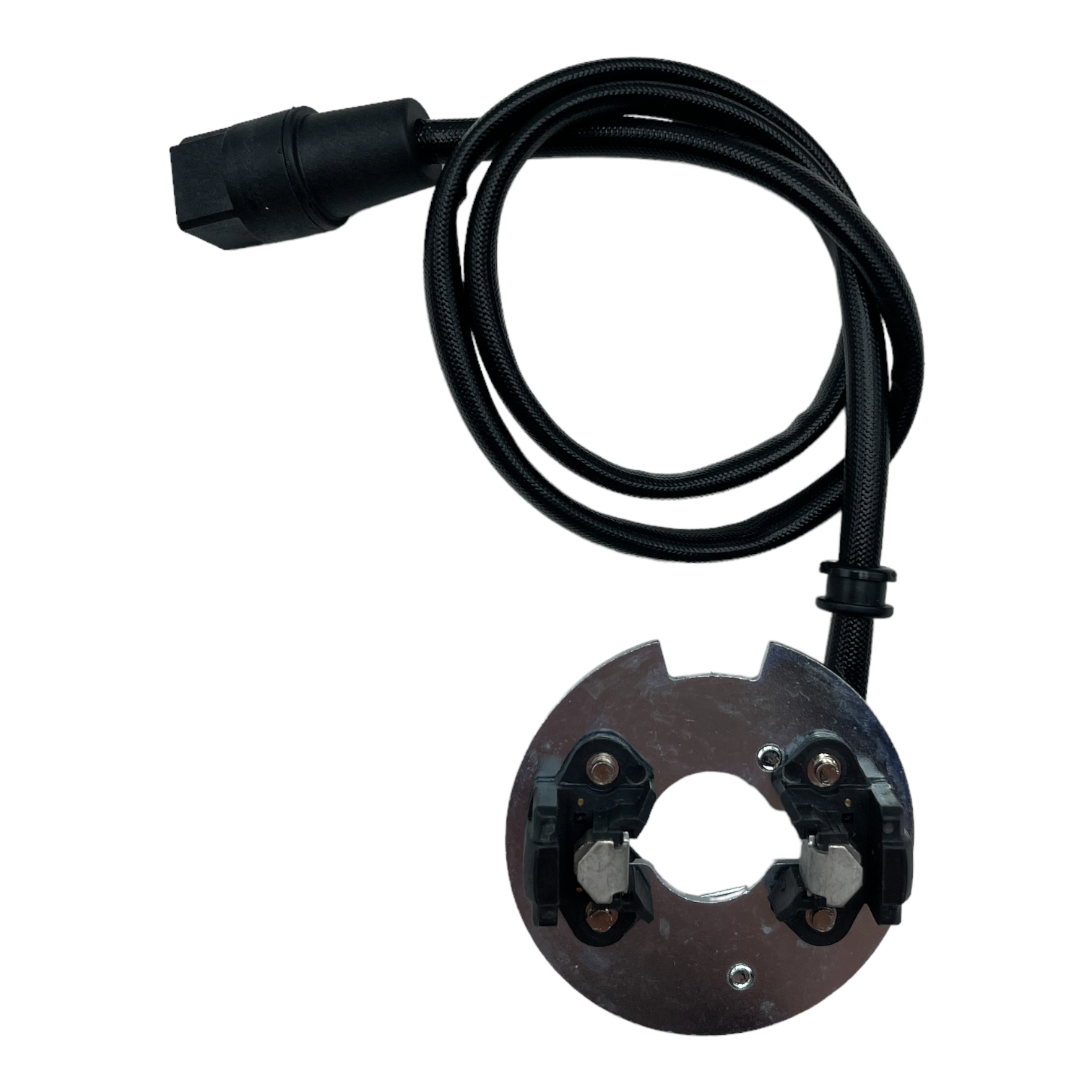

Ahora bien, ayer me dispuse a meter mano al HALL, pero al seguir el cable fino, el que se conecta por el exterior a la moto, me encontré, el capuchón de goma que cubre la conexión, en el estado que puedes apreciar en la foto que adjunto. Qué opináis del agujero que tiene en el lateral, ¿puede ser debido a un golpe?, a ¿un "calentón"?, ¿con qué conecta este cable?.

Entonces está claro, el hall está roto. Ese es el capuchón para el terminal del interruptor de presión de aceite, lo del agujero dudo que sea un calentón porque si no el cable estaría quemado. Tendrás que soldarle el faston y agrandar un poco el agujero de arriba para poder meterlo.

¿Suele tener reparación el sensor inferior?, porque si son imanes, ¿qué les puede ocurrir?...
He oído algo de que se pueden reparar, pero con 40 años que tiene la pieza yo creo que ha dado bastante de sí y no es para nada engorroso. Nueva en BMW rondaba los 500€, si tienes la oportunidad de ponerla nueva por menos de 180€, no creo que sea mala opción.
Recuerdo que en las R1100 boxer algún valiente de Advriders decía como reparar el Hall. No es el mismo kit que en nuestras K's pero es posible que el sensor en sí sea el mismo o similar (a comprobar con lupa).
El precio de los sensores es muy bajo, pero al ir remachados en la plaquita, el kit ya tenía precio "BMW OEM parts".
Adjunto link por si sirve, bien el mismo o bien algo similar de honeywell. Y por si hay algún valiente que se atreve a quitar los remaches de la placa y colocar sensores nuevos exactamente en la misma posición (esto es lo crítico en sí).

Hola amigos, ¡¡¡YA,YA,YA...!!!, ya tengo al "virus" acorralado. Llegué a encontrar una sonda hall, por 60 €, y la he recibido esta mañana. La he probado en la moto, sin instalación definitiva, sólo presentándola por fuera, ¡¡¡ Y HA FUNCIONADO !!!, la moto ha arrancado a la primera, sin tonterías.
Joséct, ¿me decías que no es engorroso el cambio?, para sacar el sensor malo, me ha costado un ..."eso", esta tarde me meteré a montar bien el bueno, a ver si acabo.

Bueno, ya está todo montado, y funciona perfectamente, quiere decir que he acertado a la primera en la posición.
