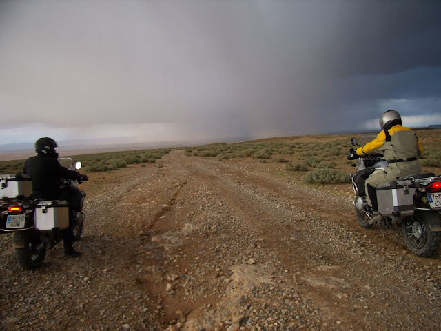

Ahora tengo dos juegos de llantas, monto una Karoo Traveller delante y una Karoo "normal" atrás, en cuanto liquíde la delantera, le meto otra Karoo "normal" delante. Y así mientras pueda.
Antes, ponía las Traveller y como ya sabes...hasta 10.000 kms.
Ésta foto es del viaje a Senegal, "cargados como moros", imagino que ya habréis visto la crónica.
La conducción en asfalto no es tan trágica, es otro tacto y ya está. No son motos para ir a bajar décimas, y si pones tacos supongo que el beneficio obtenido en el monte (mojado, en seco se va muy parecido con mixtas), compensará con creces la perdida de "prestaciones" en asfalto.
