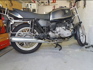

Estoy en el proceso de adquirir una BMW R65. Si, otra motocicleta.
En este caso confluyen varias cuestiones como poco curiosas. Una moto es de Girona, Ginebra, y la otra es de Huelva. Dos extremos geográficos que pasan por Valencia si tuviésemos que hacer una ruta adecuada entre ambos dos lugares.
También los últimos propietarios de las motos atienden por las iniciales “Ro”, en sus respectivos nombres, aunque se trata de nombres distintos. Y desde luego, ninguna moto es valenciana, una pena.
Ambas motos están fabricadas en el mismo año, una en julio y la otras en marzo de 1981.
Mi intención es completar y dejar en las mejores condiciones posibles la motocicleta de Girona, intentando ser fiel a la imagen original, aunque aportaré algún elemento embellecedor. Con la de Huelva, pretendo hacer alguna modificación y aligerarla un poco. Quizá darle un estilo personal, entre café racer, bobber, o brat-style. La estética rat-style no me gusta y las scrambler no dejan de ser motos de ciudad adaptadas a otro entorno más “rústico”, sin llegar a ser una moto de campo.

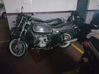

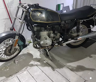

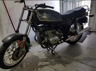

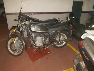

Bueno, ya la tengo en casa. Al igual que a GIN, me la ha traído Motocargo, una empresa dedicada a esto del transporte de motocicletas. Estoy contento con ellos.
Me encuentro "dubitativo". La moto está, pese a su apariencia, peor de lo que yo esperaba. Pensaba en montarla y poco a poco ir haciendo cambios pero, creo que voy a acometer acciones ¡ya!, para dejarla como a mi me gustaría.
Como veis en las imágenes, está desmontada toda la parte delantera. Tengo el tacómetro y el cuentarevoluciones, pero ahí donde van alojados, está roto (salpicadero). Tengo una caja con varias piezas, cables, los mecanismos del manillar, etc. quizá habría que sustituirlos pues algunos están en mal estado.
Voy a comenzar por el tren delantero y por aquellas piezas necesarias para su funcionamiento. Lo concerniente a la estética y acabados, lo dejaré para el final. Lo primero es la seguridad y que funcione, claro.
