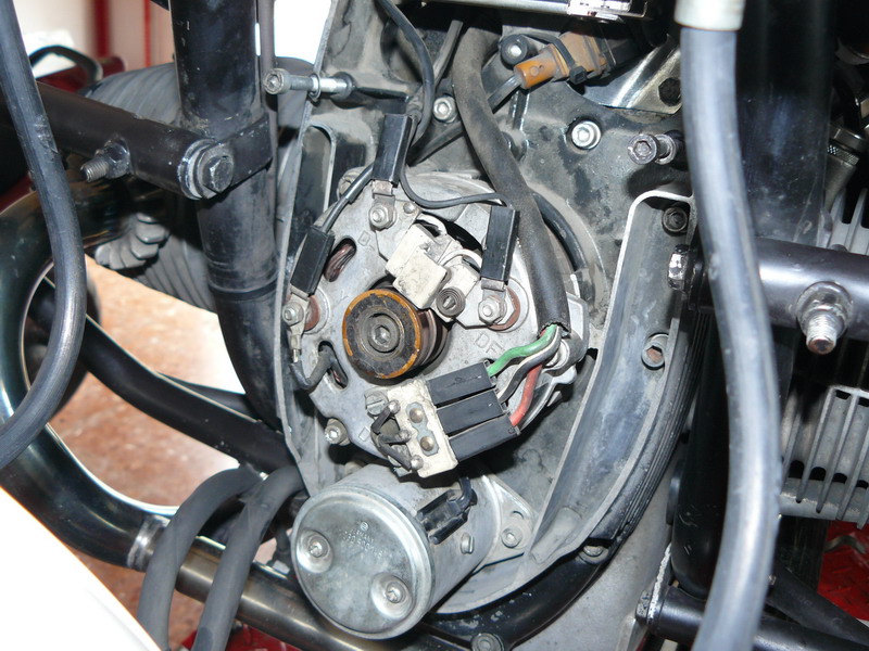

Algunos sabéis que no pude ir a Vinuesa por culpa del alternador. Al preguntaros algunos me dijisteis que empezara por las escobillas.
Hoy he montado las nuevas escobillas (no tenía NPI de que se tenía que soldar ;D) y al querer encender la moto... CLACA CLACA CLACA! PERO no es de batería ya que estaba con pinzas.
Buscando foticos por el internés me encuentro esto:
Foto tomada del portal "El diario de mis motos" de ASSI jejeje
Pues nada, me he fijado que el triple conector en esta imagen tiene verde, negro y rojo de izquierda a derecha, y cuando desmonté, marqué y miré qué ponía el Churchill, pone que tiene que ser verde, rojo y negro. Supongo que esto será porque la mia es una R100R o yoquesequé
Joder, es que como mínimo el otro día encendió con pinzas, pero ahora, que se supone que con las nuevas escobillas todo perfesto, ya ni tira ;D ;D ;D ¡Que desgraciao que soy! >
¿Algún consejo de qué podría causar esto? Alguien se ha encontrado jamáis con algo parecido, se que mi descripción es muy poco precisa y que lo mejor sería remirarme cableado, pero esto último ya lo he hecho y lo he conectado como antes... :'(
Gracias a todos del que lleva ya mas preguntas que kilómetros.
