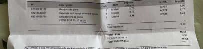

Yo compre en Amazon una caja entera de pasacables de estos. El tema de la brida que han comentado, es exactamente lo que hice yo. La mas estrecha que hay.
Al protector del cárter se fue mi soporte de goma, lo encontré tras un buen rato mirando con linterna.
En AliExpress hay gomas idénticas de repuestos.
No pongo en enlace por que supongo que no se podrá, pero si lo buscas en el buscador de AliExpress, te sale
Una caja de gomas de AliExpress
