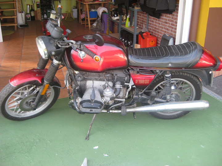

Mira a Berta cuando se lo quité para hacerle unas cosillas.....
Como ves,le sujeté los espejos en su sitio.Andaba sin intermitentes ni luz de posición.La luz no es tan importante para poder andar,los intermitentes,si.En una tienda de scooter puedes comprar una pareja para sujetar en cualquier sitio por unos 10€.Oooo,puedes sujetar los suyos con cinta americana a la araña.Igualmente los relojes auxiliares.Todo es cuestión del tiempo que lo vayas a tener así y lo que quieras andar con ella.
Si te gusta mucho este tipo de motor agradecerás quitarle el carenado, aunque perderás todas las ventajas de éste ... eso sí en las caídas, la moto saldrá ganando.
Cuando la adquirí es lo primero que hice, como ya había gastado lo suficiente, opté por hacerlo de una forma rápida y bastante económica, pues ansiaba andar con ella. Pensé que ya tendría tiempo después de echarle dinero encima y adecentarla. Más tarde, te acostumbras a ella y prefieres gastar el dinero en rutas pasándotelo bien con los amigos. Cierto es que cuando las ves con el carenado también te gustan.
Sinceramente como lo hice, muy fina no quedó pero me gusta ver ese faro redondo y grande cuando la voy conduciéndo, que de esta forma se ve muy bien al quedar un poco adelantado. La gran ventaja es que en unas horas puedes de nuevo volver a montarlo si te arrepientes. A lo que no termino de acostumbrame es a ver la dirección girada y el faro recto.
Te pongo una foto por si te sirve de algo

Yeeeeepa! Que buenas motos!
2 cosas:
- BMWERO: El amasijo de cables del faro, ¿es lo normal o son los mil extras que tiene BERTA?
- MOGGS: por lo que intuyo, cortaste la araña? Cambiaste el manillar? Llevas los fuelles y el guardapolvo en la horquilla? Son de 11 aros? Sale mucho el faro? La verdad es que esta muuuuy bonita ... Tienes más fotos?

Los cables eran los de los relojes.Con un poco de cinta aislante quedan a la araña pegados.
Gracias Emilio... pero la araña, no es un poco peligrosa? ppr lo que veo en tu moto, se la dejaste pero pusiste los espejos, no? en cambio parece que MOGGs la cortó, no?

Yo es que pensaba poner el carenado otra vez.Moggs parece que no. Como ya te he dicho,todo depende del tiempo que vayas a estar sin carenado o andar con la moto.Peligroso.........siempre que arrancas una moto.;)

La araña la corté pero quedo preparada por si había marcha atrás, montarla fácilmente.
El manillar si está cambiado; si no recuerdo mal pertenece a una R1150 ... comodísimo.
Los fuelles son de 11 aros y pertenecen a una RT que tengo por ahí como donante.
El faro como te dije, queda un poco adelantado pero cuando vas montado se ve muy bonito.
En cuanto a más fotos buscaré por ahí y subiré alguna más.
Gracias MOGGS! es un buen invento... espero fotos... mola verla diferente a las demás!
