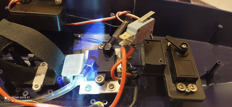

Me he puesto a desmontarla para saber el motivo por el cual no puedo controlar el motor a demanda, y enseguida lo he visto:

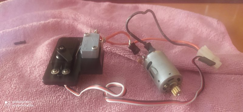

El servo, que sí es proporcional, símplemente se limita a accionar un pulsador que activa el motor. Ese es el motivo por el que lo da todo o nada, y no tenga reversa. Aquí se ve más claro el mecanismo al que me refiero:

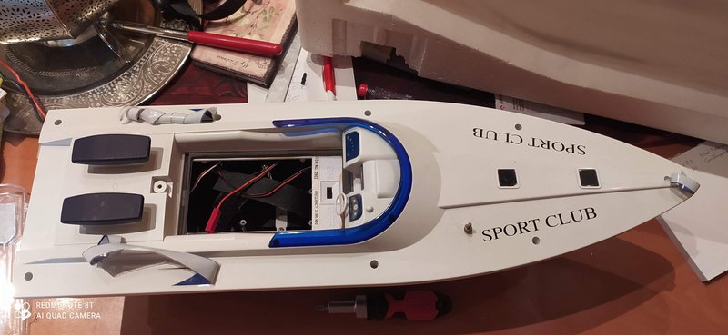

Y ésta es la lancha en cuestión:
He buscado por aliexpress controladores digitales, motores, etc... pero la oferta es amplísima, no quiero gastar mucho dinero, y desconozco por completo éste mundillo. No sé qué componentes pueden ser compatibles, y cuales no. En definitiva, se trata de tunear un poco el barquito, hacerlo más manejable, con marcha atrás, y si es posible, meterle más potencia. Las batería que lleva tienen años y son las típicas de 9'7V y 800mma, que no duran nada.

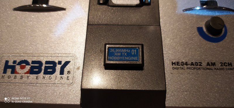

La emisora que utiliza es ésta:
Imagino que todo esto debe estar ya muy desfasado, pero no lo sé. Alguien me puede hacer alguna recomendación, sobre todo con el tema de los componentes de aliexpress?
Si acoplas el servo a un potenciómetro y anulas el interruptor podrás regular la tensión que llega al motor y esta será proporcional a las rpm conseguidas.
Para aumentar la potencia necesitas un motor del mismo voltaje y más watios, pero de más rpm. O de las mismas rpm cambiando el piñón por uno mayor
