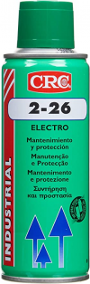

Pero quiero ir un paso más allá y me gustaría que también quedara con alguna película de lubricante que no condujera la electricidad y que protegiera la zona de posibles oxidaciones futuras y que al lubricar mejorara ese movimiento del pulsador de la piña.

Yo uso WD40 para todos los mandos de la moto. Justamente el pulsador para seleccionar los menús a veces se queda un poco pillado, con WD40 queda perfecto, es dieléctrico por lo que sirve para limpiar los contactos eléctricos, además de dejar los plásticos como nuevos.

También hay un limpia contactos de la marca lexite. Lo llevo usando más de 10años y genial.
Cualquiera que te ponga contact cleaner te servirá.
Aunque si tienes en casa un 3 en 1, wd-40, CRC, no son específicos, pero desplazan un poco la humedad y lubrican.
Eso si, no vayas al chino a comprarlo.........
Gracias Chin, creo que comprare el especifico de WD40 supongo que mas seguridad todavía. Con la gama WD40 estoy satisfecho, lo ultimo que probé fue el especifico para limpiar frenos y el resultado ha sido soberbio. Incluso después frenaba la moto.......(es broma)
