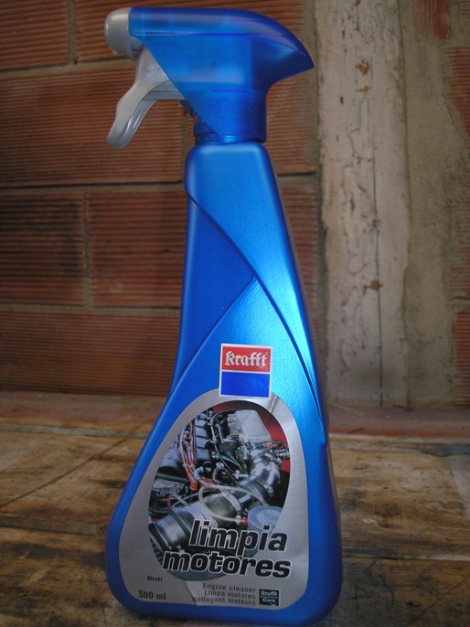

Vamos a limpiar el motor
Para ello usamos este producto:
Como veis en las instrucciones, sólo hay que echarlo, esperar 5 minutos y enjuagar con agua.
El motor queda perfecto, sin nada de grasa o aceite. No he hecho fotos, pero después he limpiado las llantas de mi CBF, después de 15.000 kilómetros, y podemos ver el antes:
y el despues....
Os aseguro que el cambio en vivo es mucho más apreciable que en la foto 8-)
Estos de Krafft embasan en distintos formatos los mismos productos. Si este que utilias es algo aceitoso y tiene un olor caracteristico, será el famoso Terclen. Este producto es magnifico, no daña la goma (ideal para las cadenas), y si lo compras en los botes de sray -bote rojo que poner Terclen-, penetra aún mejor.
Con este producto y un cepillo de dientes, y desmontando la tapa del pión de arrastre, un poco de agua a presión -para aclararla- y luego un par de vueltas en vacio de la cadena para secarla, los kits de arrastre los alargars una barbaridad. Yo en emi GTS 1000, se lo hacía cada 15000 km, y llegaba a sacar con garantía a un kit de estos mas de 40.000 km con garantías.
Pone que es válido para limpiar cadenas, así que sí que servirá para el kit de arrastre.
