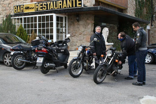

He encontrado estas
gracias emilio demomento no las puedo abrir, aver si se pasa honky y me pasa una foto, saludos
muchas gracias, la verdad es que es preciosa, a ver si le puedo pegar ese cambio algun dia, saludos
