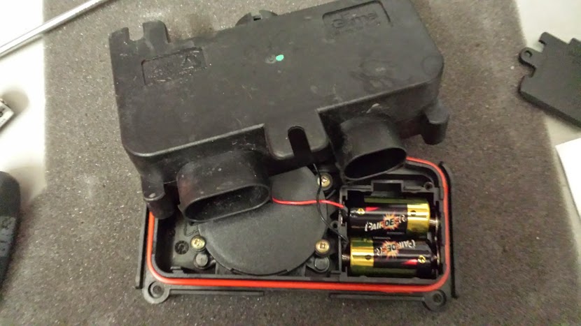

Esta es la alarma de la RT.1200 y se las puse yo lleva dos pilas de 3V, creo que son las mismas y aqui te dejo la alarma por si tambien es la misma pues al ser la original de BMW la montan varios modelos, te pongo las que traia y luego las que que puse yo.
Estas son las que trae de la casa.
Estas son las que yo compre en una ferreteria iguales de 3V pero de otra marca y me costaron 6 Euros las dos pilas, en el conce las tienen las que trae la alarma pero mejor no preguntar precio, por eso te digo que deben de ser las mismas, las vi el otro dia que vienen en un paquete de dos pilas las que traen
Esta es la alarma montada antes de sacarla y va tambien debajo del asiento trasero.
Las pilas las puse porque ya me salia en el ordenador de abordo el simbolo de bateria agotada, las cambien y todo funcionando sin problemas.
Espero haberte ayudado, ya sabes las pilas si son de 3V las hay en cualquier sitio.
