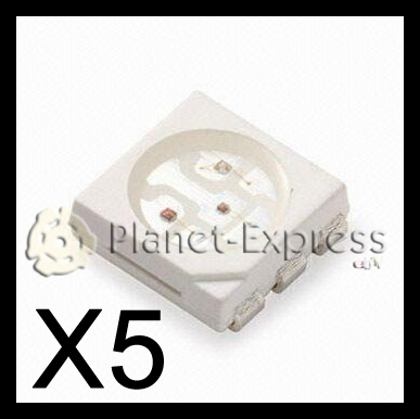

Si alguien los ha visto, pueden ser de este tipo:
Pues si chemita, los leds SMD los hay de diferentes tipos, diferentes conexiones, angulos de luminosidad, mas planos, mas redondos, mas potentes, menos, etc,etc, para saber cual lleva el cuadro hay que desmontar, hoy en dia cualquier tienda de electronica los tienen de todos los modelos y colores.

Los leds es recomendable no calentarlos con aire caliente, se mejor utiizar un útil especial que caliente las patas al mismo tiempo, o en su lugar dos soldadores.
Antes de cambiar los leds hay que saber que led lleva.
Para que quereis cambiar los leds? color? más luz?
Saludos!
hoy por hoy, en fabrica se suelda con aire caliente, no pienses en pistola decapante.
Hola buenas tardes a todos, estoy interesado en cambiar el color de la luz del cuadro de mi GS1200 del año 2008, alguien lo ha realizado?, algún sitio por la provincia de Sevilla o Huelva que sepan hacerlo?, gracias a todos de antemano, Saludos
