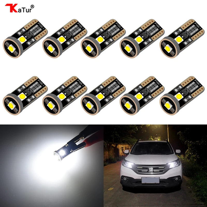

Si. En el cuadro las he puesto también, pero me refiero a los relojes laterales que marcan la temperatura (derecha) y el del nivel de combustible (izquierda)
Estos son los leds que tengo, supongo que tendré que cambiar el portalámparas, no?
    48,1 KB · Visitas: 14

Las de Josect son las que yo puse, sacan mucha luz, supongo que las que tu dices de Amazon serán igual de buenas
Por lo qe he visto ambas tienen 50 lm, me imagino que el resultado ha de ser el mismo, eso si, salen más baratas pero hay que pedir 10, y la entrega es más rápida. Pero bueno, nunca está de más tener repuestos de más.
