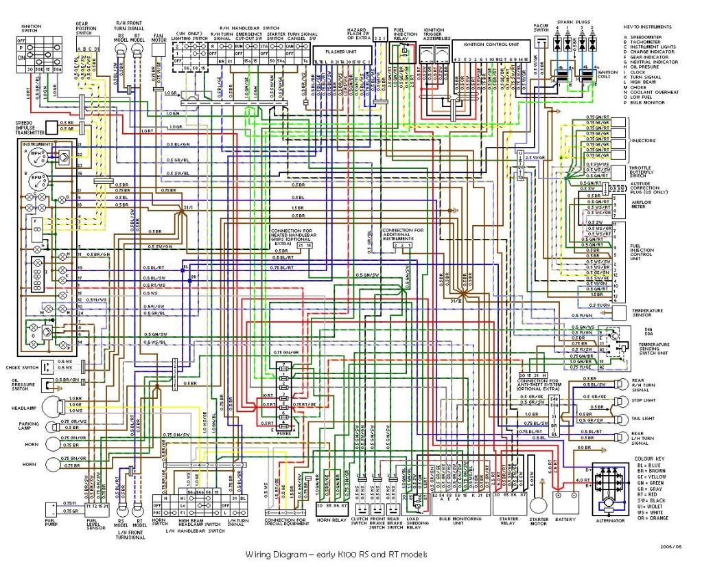

No sé si tienes el gráfico de la instalación eléctrica, aquí te dejo la de la K 100 RS/LT creo que 8 válvulas en archivo jpg.
Lo único que te sobrará una bujía :)
Si sigues el cable azul o morado que sale de la lámpara D (circuito carga) del cuadro, este va al alternado y aparece nombrado como D+, a ver si van por ahí los tiros.
Al permutar las lámparas, la de carga lucía en el otro casquillo?? A ver si es un problema de las patillas del portalámparas del cuadro, aunque repito que con esas mediciones no creo.

En el esquema que tengo yo, la bombilla pasa por el "test de luces" y por el alternador. Eso me hizo sospechar de este, pero no se me ocurrió la prueba que me has propuesto y que diagnostica que el peque se ha puesto malo ;))). Y las referencias de la lámpara son las mismas "D" para la bombilla del alt/bat, P para el "test de luces", curioso.
