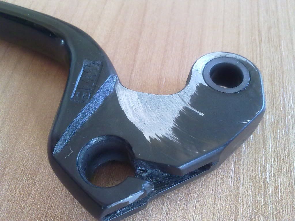

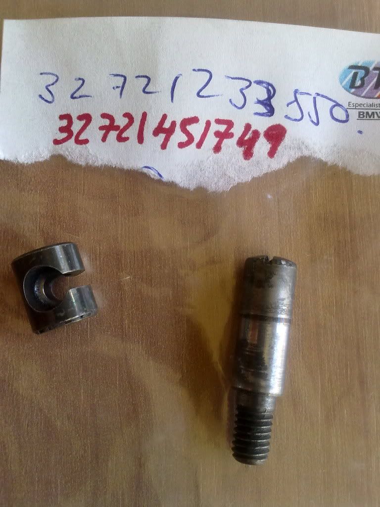

Ojo con la segunda mano, las manetas de embrague (al menos en las K 16 v y 1100) llevan un casquillo de material plástico embutido en ellas y cuando sufre desgaste descentra el giro de la maneta sobre el pivote roscado (que también de desgasta) y el conjunto coge holgura y luego vienen los "se me parten los cables" "he cambiado el cable y no dura nada" etc ...
Os dejo la imagen de las piezas que cambié cuando sustituí el cable en mi moto
Observad el desgaste
Yo si no te ha dado problemas en las manetas, las dejaría como están y como son.

Gracias por el consejo T93, si, las k75 tambien tienen casquillo en la maneta del embrague. Un saludo.
