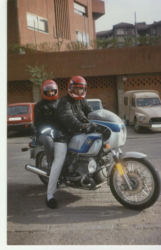

Saturnino creo que tu moto es RS y no S, segun la fotografía que has puesto,
Esta es la mía cuando la compré R100S
Luego la cambié a esta
....y ahora la tengo así
...y no tardaré mucho en ponerle su cupulino original con los colores de la última.
Y las cubas!!! ::)
