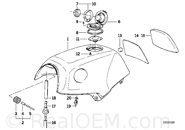

Hola, soy nuevo en Bmwmotos, ya que hace poco que tengo una bmw, una k 100 rs, la moto era de mi tio, que por pasar a una mas moderna me la ofrecio y figuraros una moto de la que estaba enamorado desde hace muchos años. pues enseñándome los trucos, uno de ellos era que había que girar de una manera especial la llave para que se abriera el deposito y oh sorpresa giro del todo y salio el bombin entero sin poder abrir el deposito, la voy a llevar al taller, pero como, voy leyendo vuestras aventuras y bricolajes, que estoy entusiasmadisimo y dispuesto ha dejarla impecable con vuestros consejos.
Mi pregunta es si alguien me puede dar un truco para abrirlo y ya abierto yo mismo puedo cambiar la tapa.

Intentalo metiendo el bombin otra vez y girando a izquierdas, aunque si se te ha soltado igual es porque ha partido alguna pieza, prueba a meter alguna cosa acodada pequeña (tipo llave allen ) o hazte algo parecido a una ganzua que puedas girar con un apoyo suficiente para que te permita soltar el resorte del cierre del tapon, utiliza un alicate para girarlo porque va un poquito duro, suerte ;)

El bombin tiene en el extremo uno o dos tetones que encajan en una pieza de plastico con una leva. Creo que con un atornillador plano y grande, jirando en uno u otro sentido podrás abrir el deposito.
Los bombines tienen  una pestaña que los sujeta a la cerradura, la última, a veces o se rompe o se suelta y por eso se sale el bombín. Metelo otra vez y giralo hasta que abras el tapon. Luego demontalo y reparalo.
