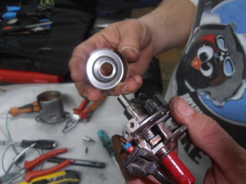

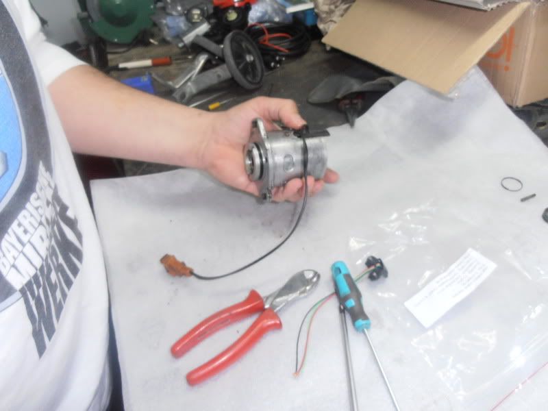

bueno de nuevo un tutorial gracias al amigo resnian que se ha prestado dejar un poco de su valioso tiempo , los artilugios y formas de hacer las cosas son los que mas o menos ha pensado que sepudieran hacer , sabemos que hay otras formas mas " inmaculadas" pero el que no este conforme y quiera hacer una critica destructiva lo mandamos a donde dice nuestro amigo robu al pueblo vasco que estuvo bajo eldominio musulman AL-CARAJO. bueno fuera bromas espero que esto sirva pues todo el mundo habla de él pero nadie pone nada en concreto .
las fotos del desmontaje no son muy buenas puesto teniamos poco tiempo y ademas noem di cuenta que la camara estava en modo scan que noteno ni zorra que puede ser bueno ahi va eso .

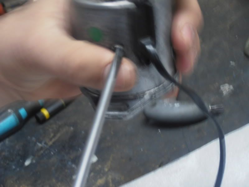

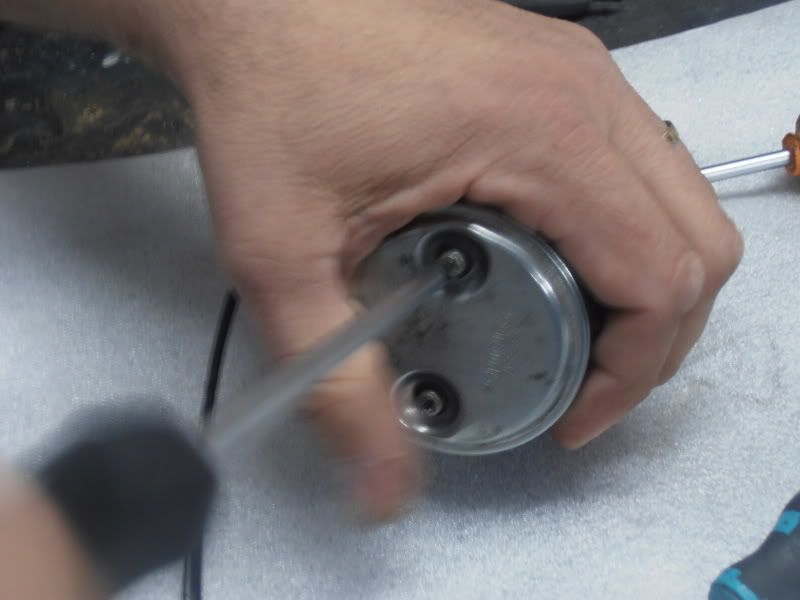

empezamos quitando el muelle que rodea al bulon tras quitarlo procedemos a quitar el bulosn tras este saldran unas cuantas arandelas que habra que ir enumerandolas ,jaime tiene su truco las pone en la mesa por orden (yo las veces que he intentado hacer eso la he cagado siempre).

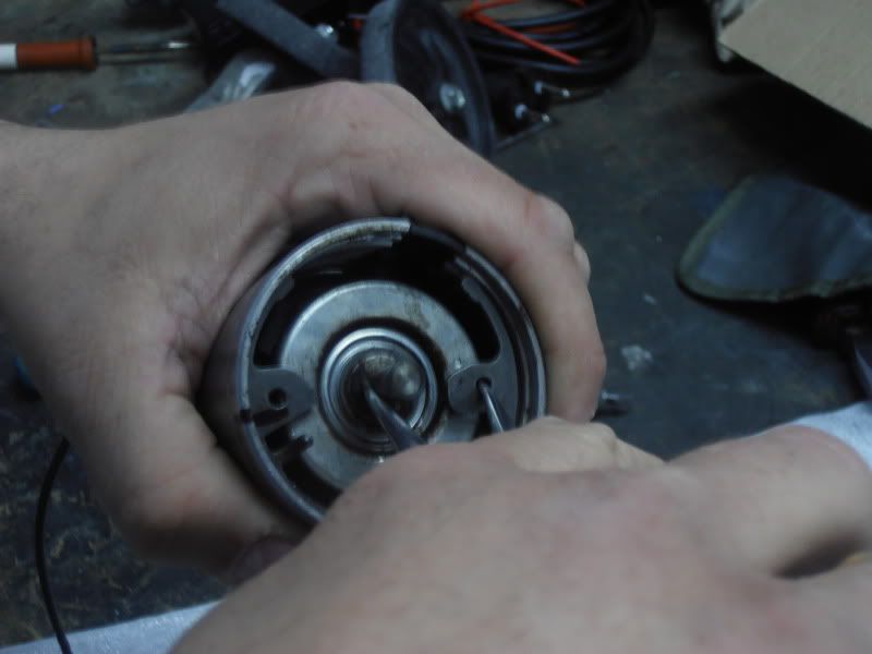

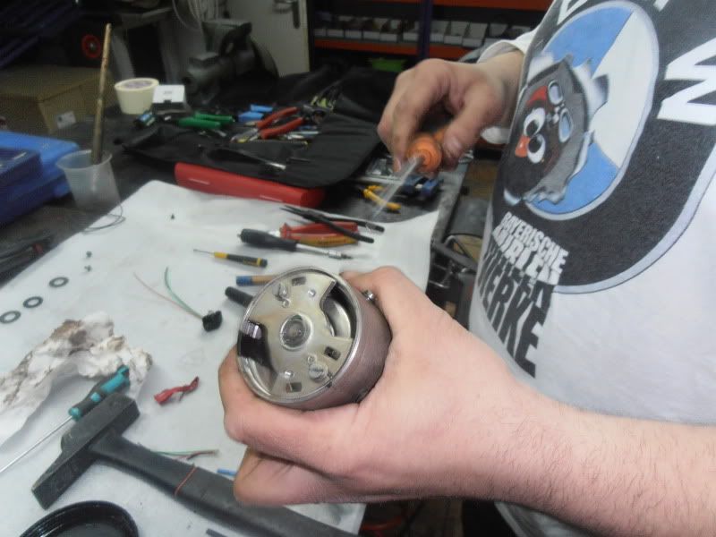

tras esto nos vamos al culito arrrrg quitamos los dos tornillos de la tapa
y los dos tornillos de la chaveta de dentro

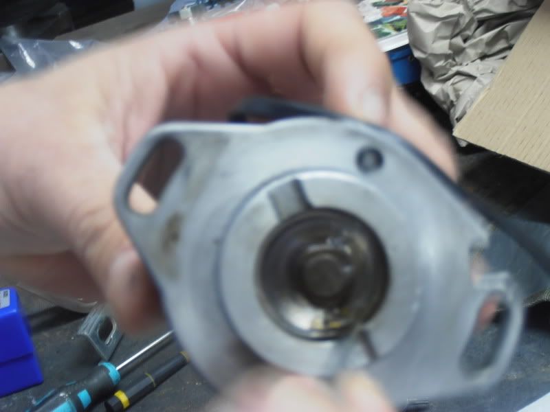

quitamos la "cosa esta" que sirve para fijar la chaveta y anclar todo el conjunto
tras esto quitamos los tornillos laterales que sujetan el conjunto interior
el taponcito de plastico que sujeta la entrada del cable

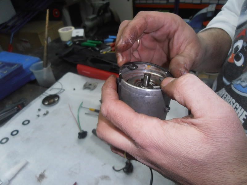

lo deslizamos un poco

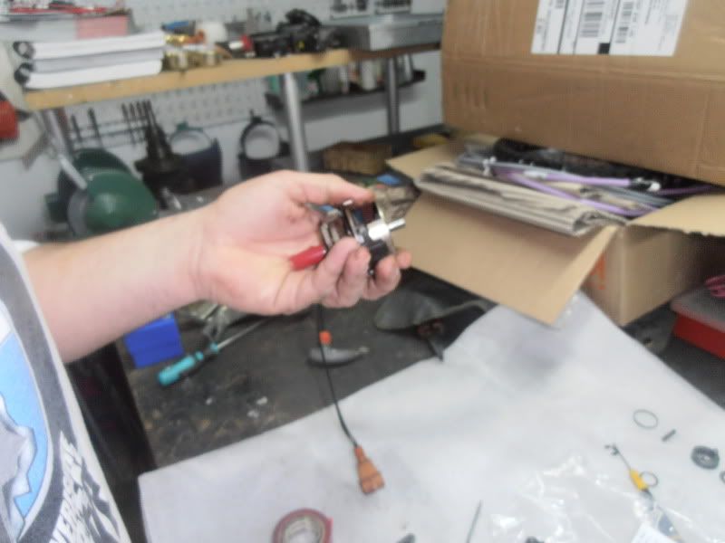

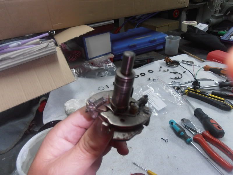

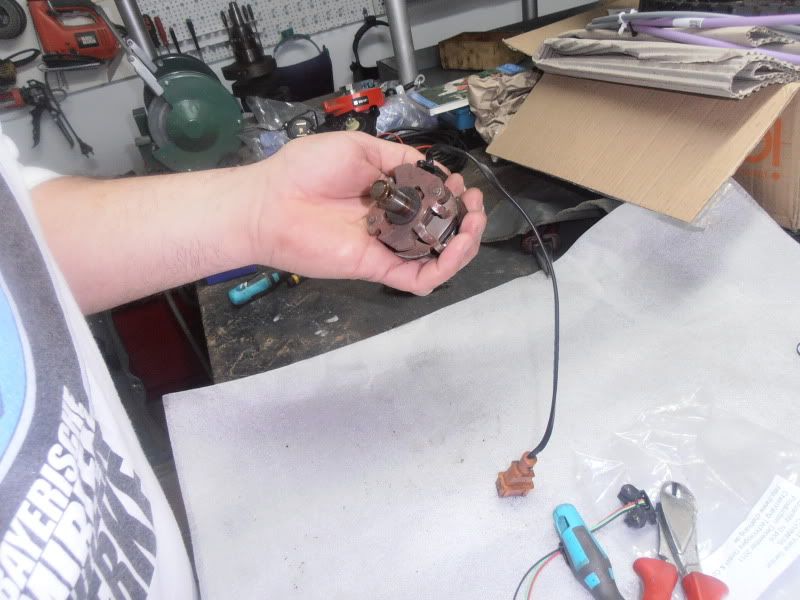

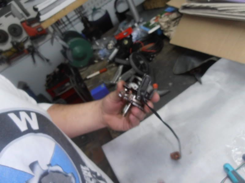

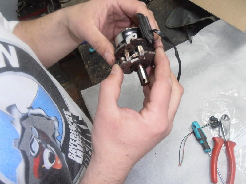

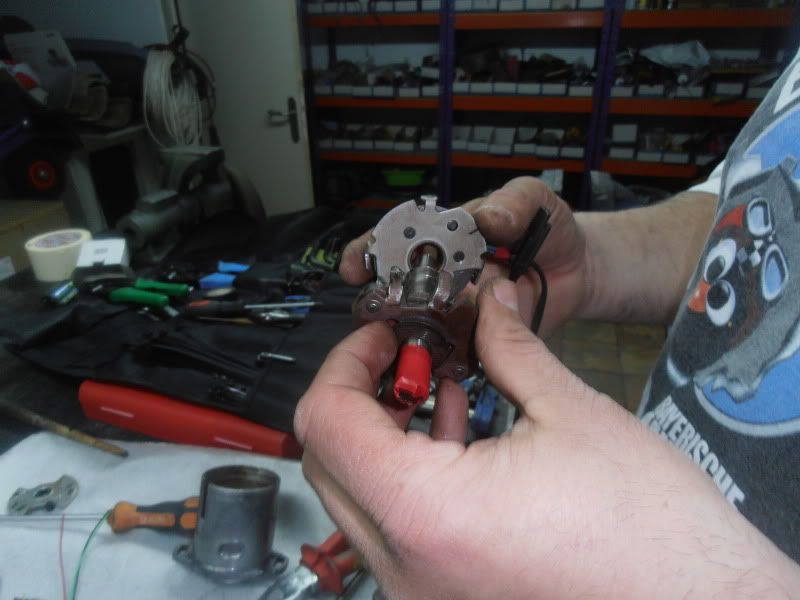

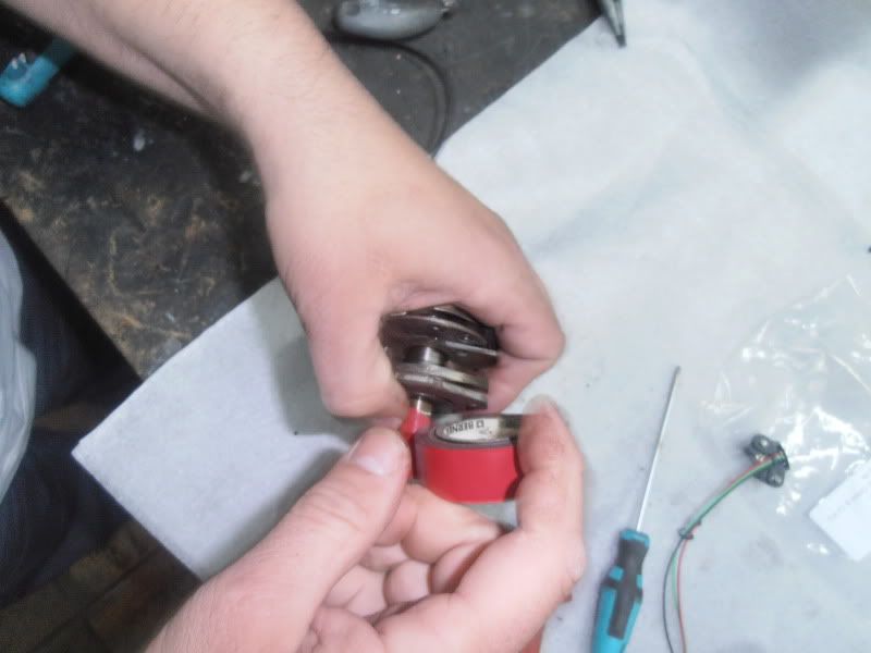

et buala como diria los franceses tenemos las tripas , en alaprte de atras hay dos arandelas ponemos cinta aislante alrededor del eje para que no se salgan pues no nos hace falta

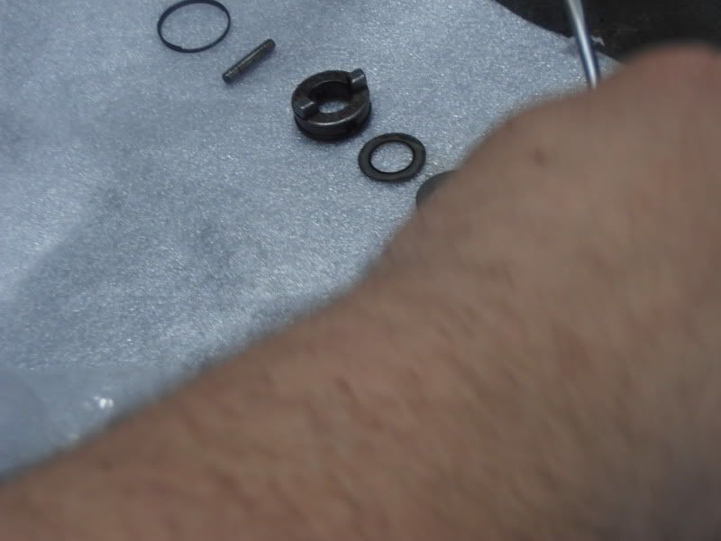

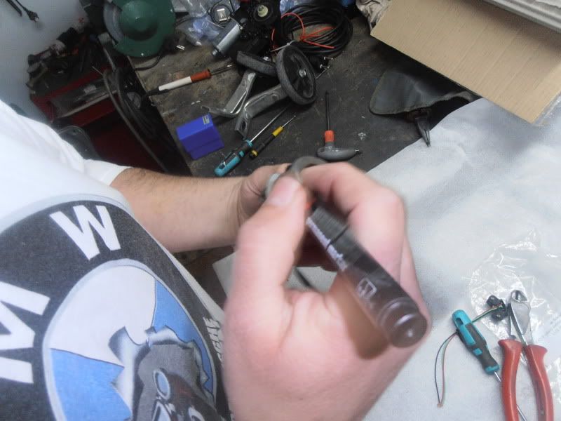

se me olvido decir que siempre jaime señalaba las posiciones de las diferentes capas con un rotulador indeleble

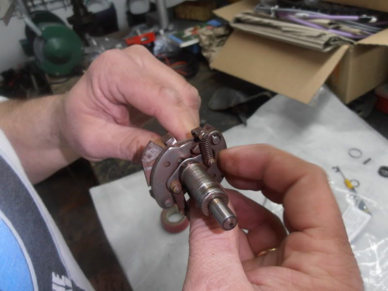

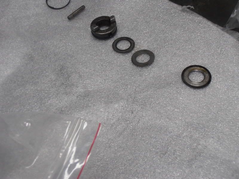

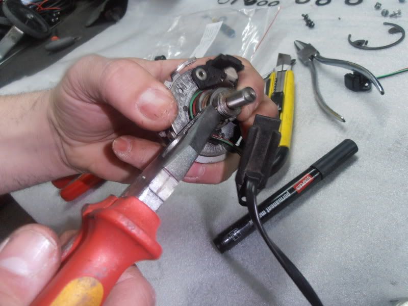

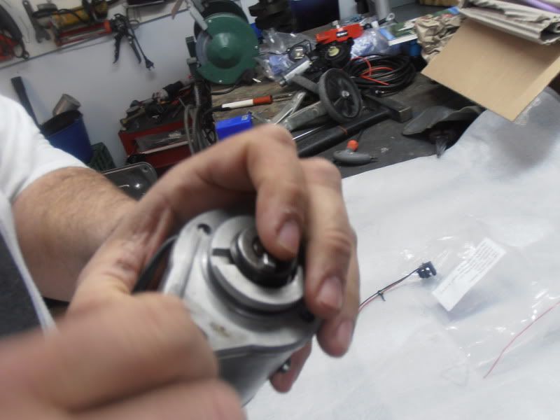

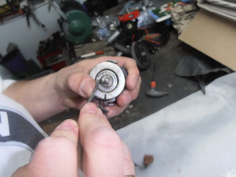

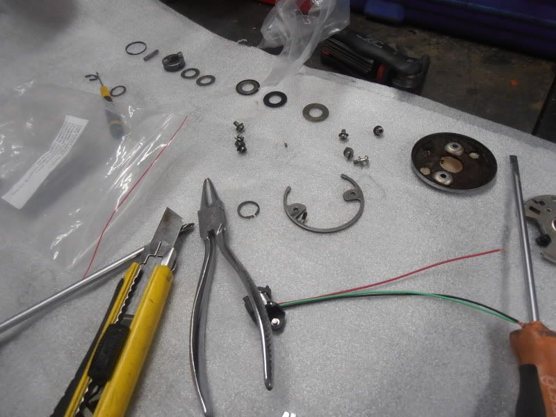

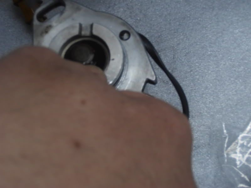

quitamos el circlip pero no salia la chapa redonda metalica que pasa por el sensor con lso golpes de cortadosr asi que jaime hizo un invento que no podria haber funcionado mejor ,eso si gracias a mi que suelo entrar en accion en los momentos claves ,jejeje.sujetamos con dos sargentos la pieza redonda de metal y le damos unos pequeños golpes . asi sale perfectamente del eje
unos golpecitos infructuosos
vaya que no sale

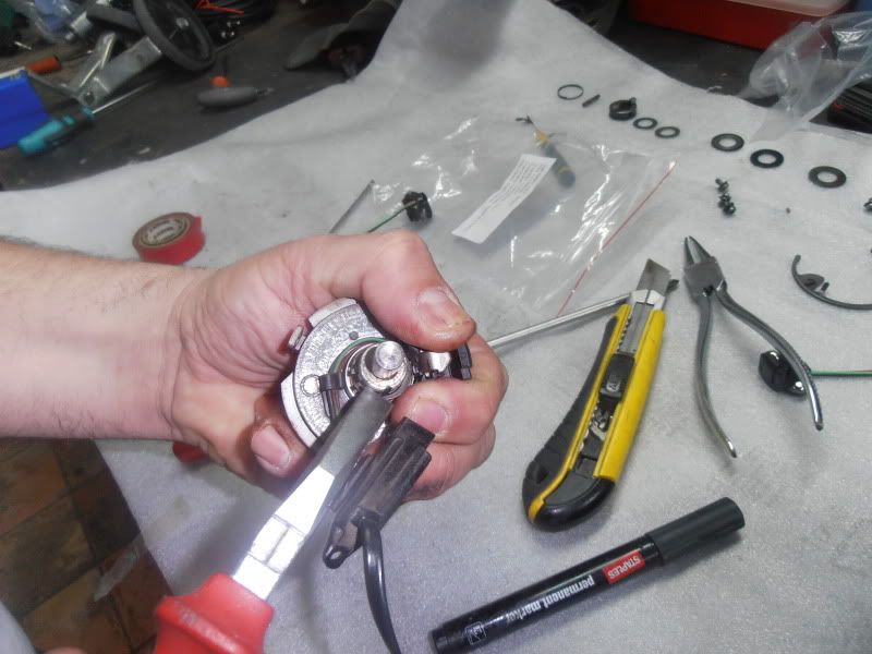

ponemos cinta aqui pa que no salgan las dos arandelas

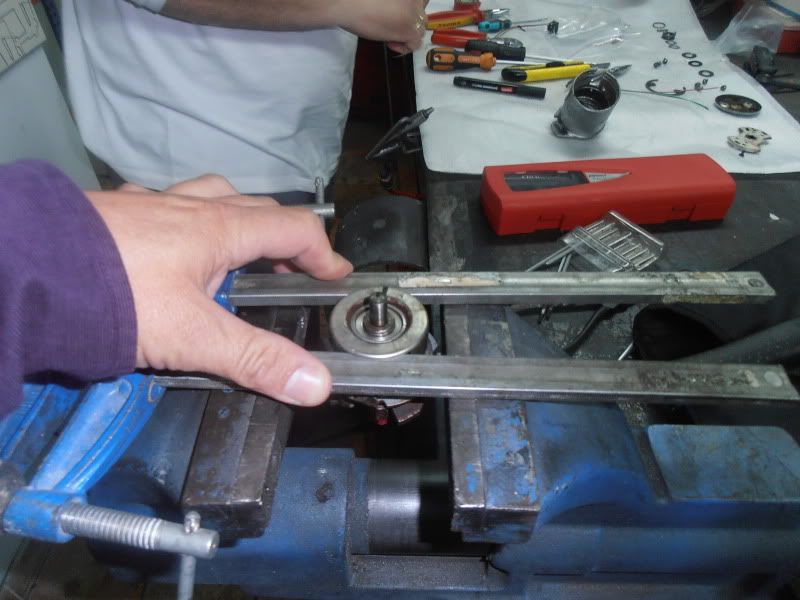

bueno el inventito con los sargentos para desmontar todo que estaba agarrotado al eje
que bonito va quedando

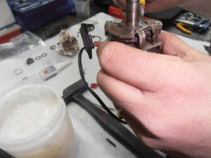

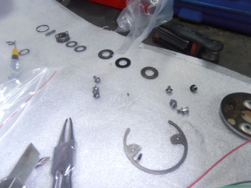

de nuevo quitamos el circlip y ya tenemos todo suelto cuidado que aqui sale un bulon pequeño que impide que gire el eje

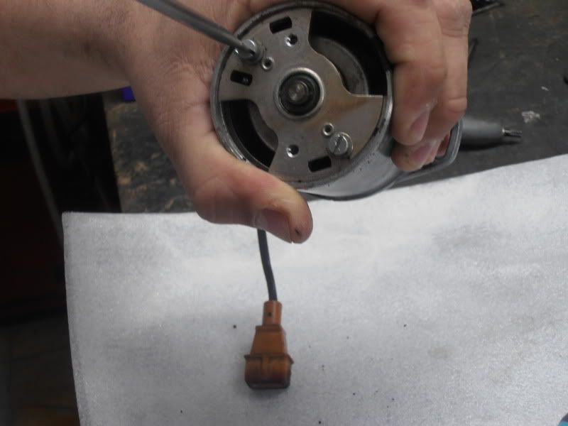

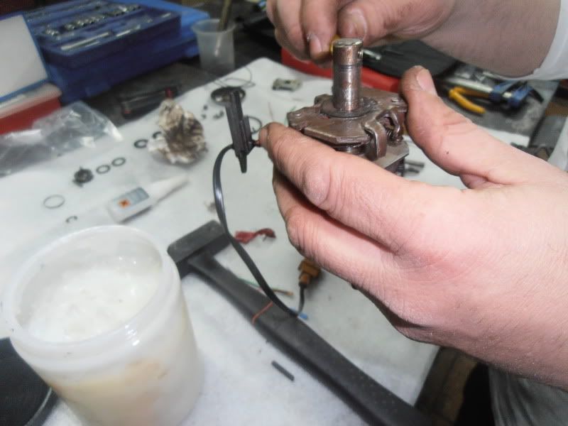

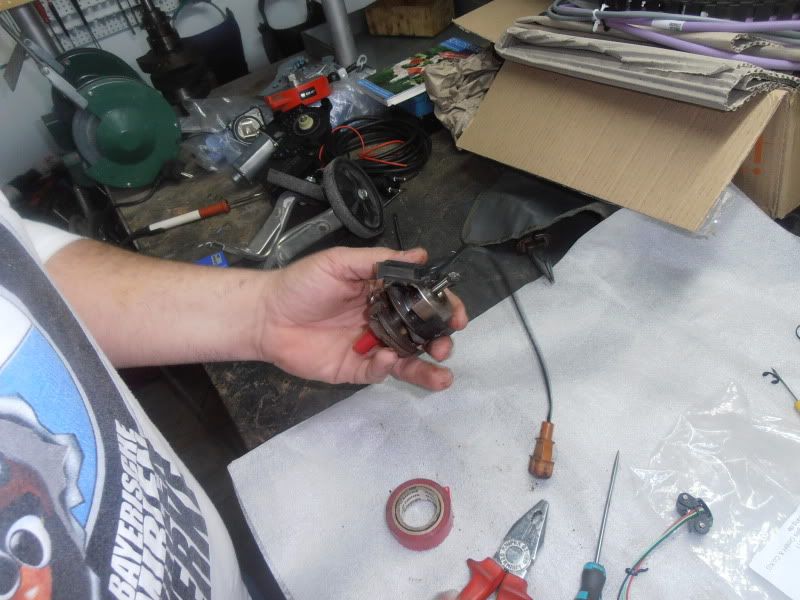

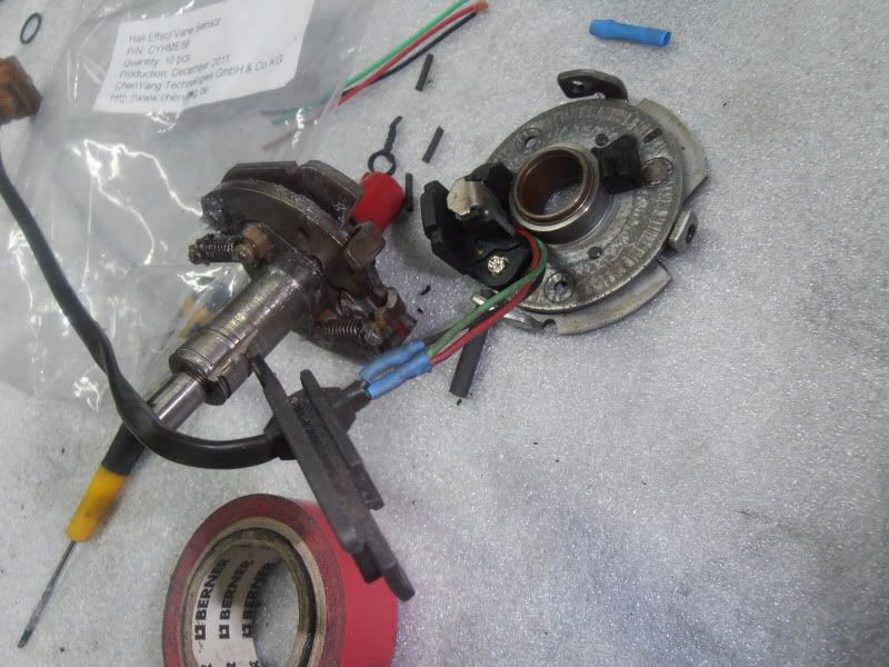

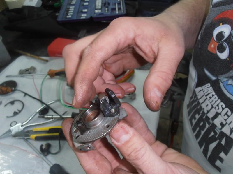

ya tenmos el sensor a la vista

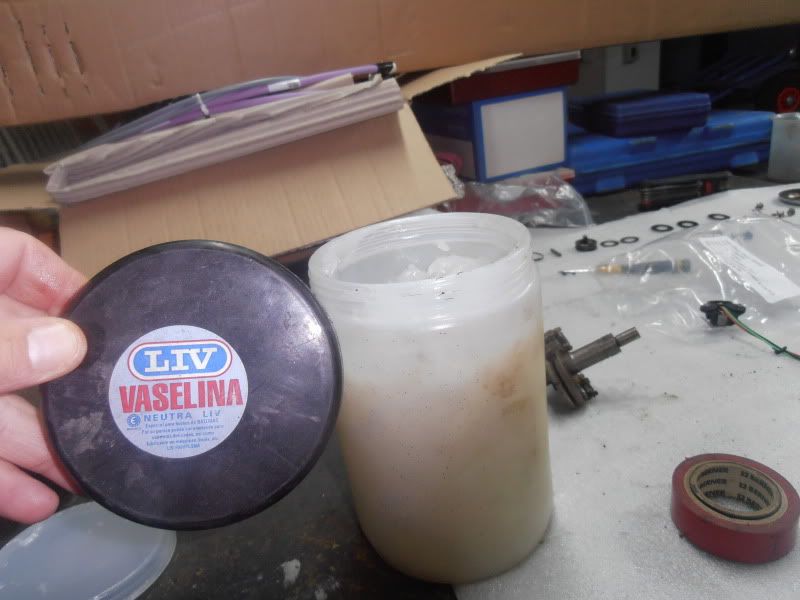

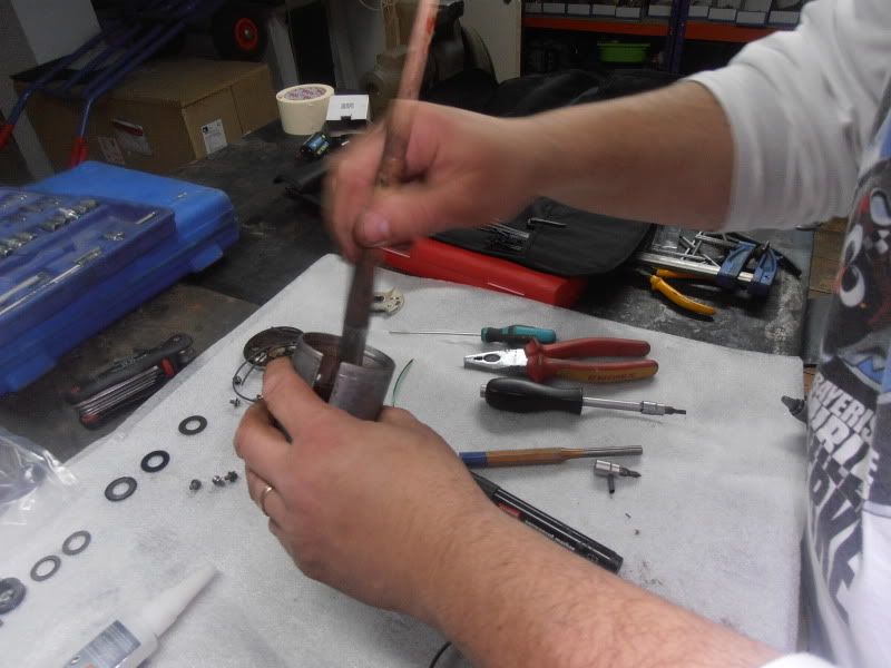

todo esto hay que engrasarlo que pa eso tien vaselina jaime no se porque compro el bote tan grande posiblemente le dará otros usos mas intimo jajaja.aqui es facil sustituir los muelles , no se porque la gente le cuesta tanto trabajo ponerlos .

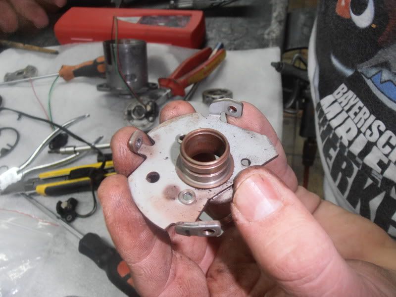

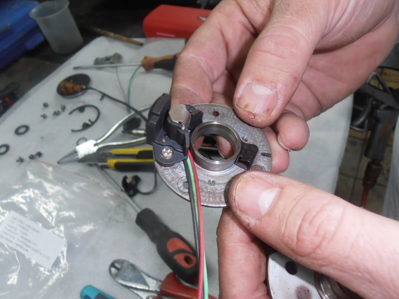

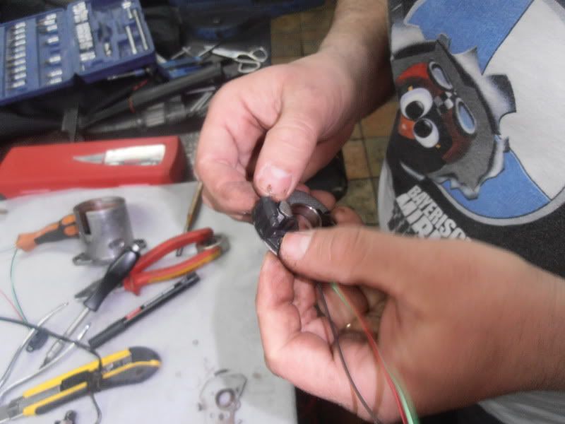

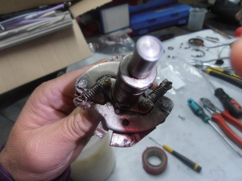

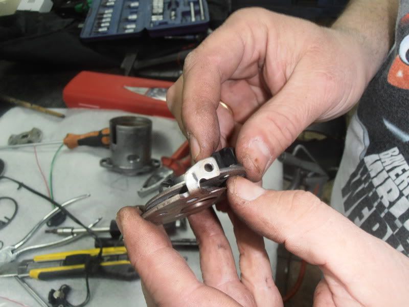

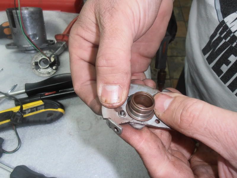

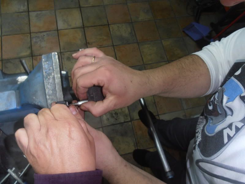

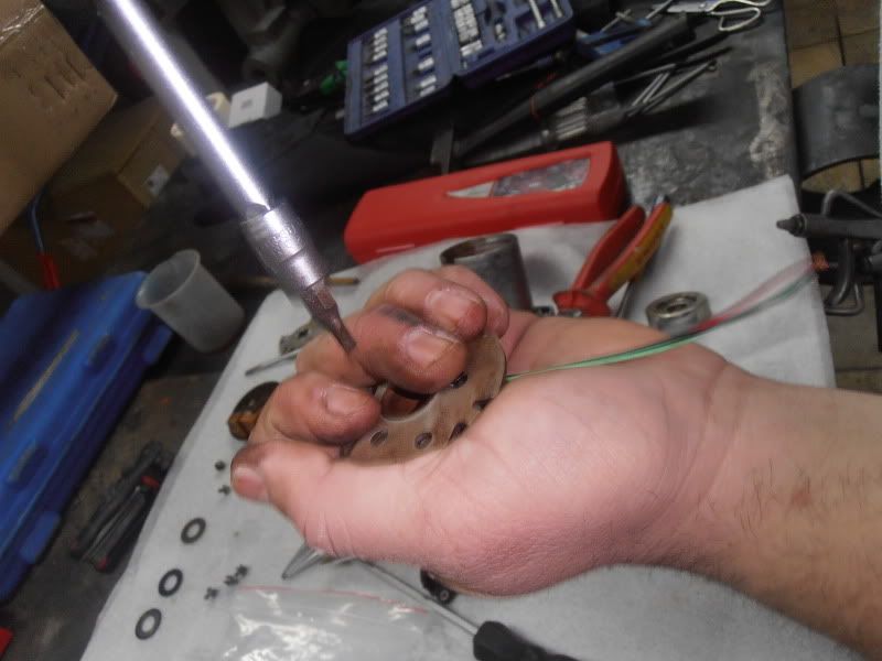

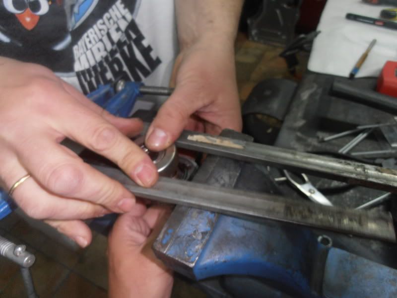

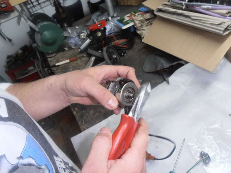

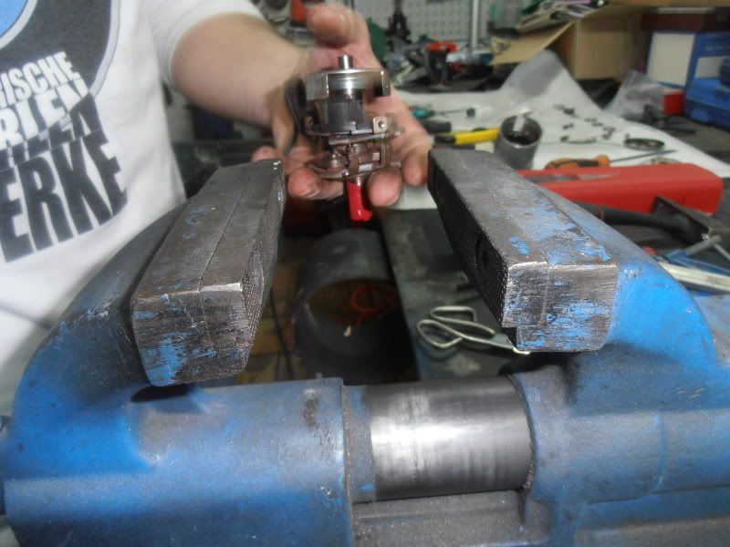

con una broca quitamso los remaches

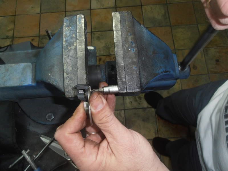

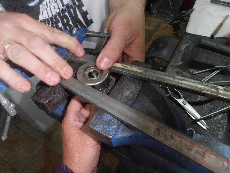

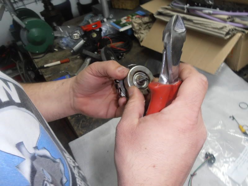

y procedemos a estripar los dos bulones metalicos del sensor ,primero lo aplasta un poco con el tornillos y despues le pone dentro del tornillo una punta de estrella y lo termina remachando , pa esto jaime es un maquina mira que escuche por ahi que si un golpe , que si unas tenazas , que si un punzon ,etc etc, mas facil imposible .
detalle del momento de la tecnica llamada "de resnian"
que bonito ha quedado

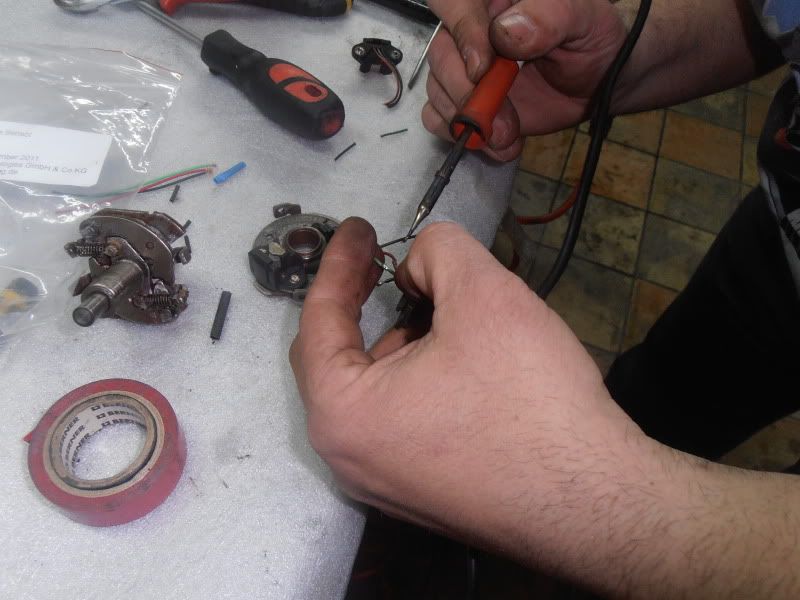

procedemos al montaje todo al reves cuidado con los circlips que se nos olvido uno y casi tenemos que desmontar todo de nuevo

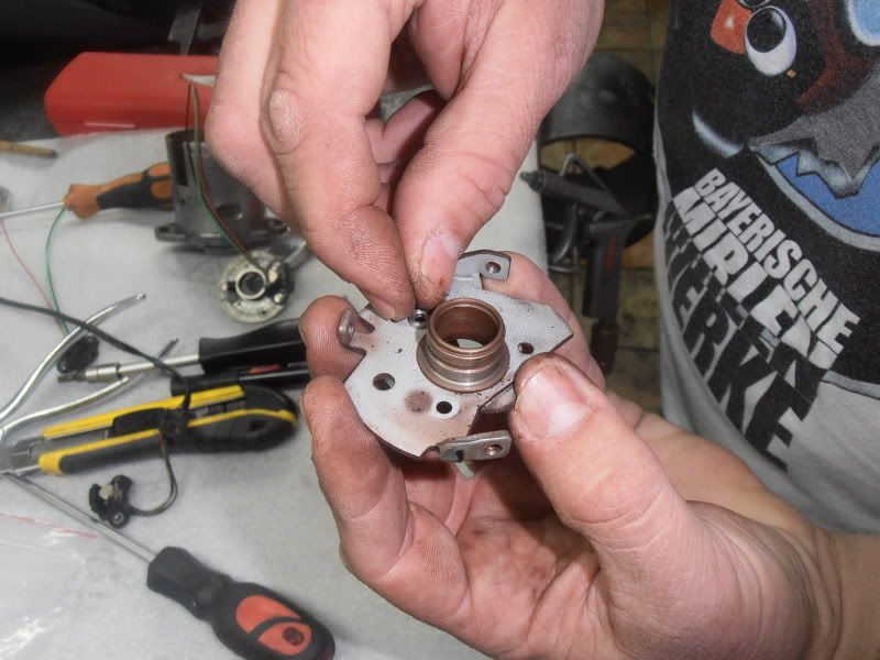

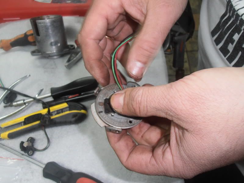

primero montamos por un lado las arandelas , y despues metemos por detras los tornillos

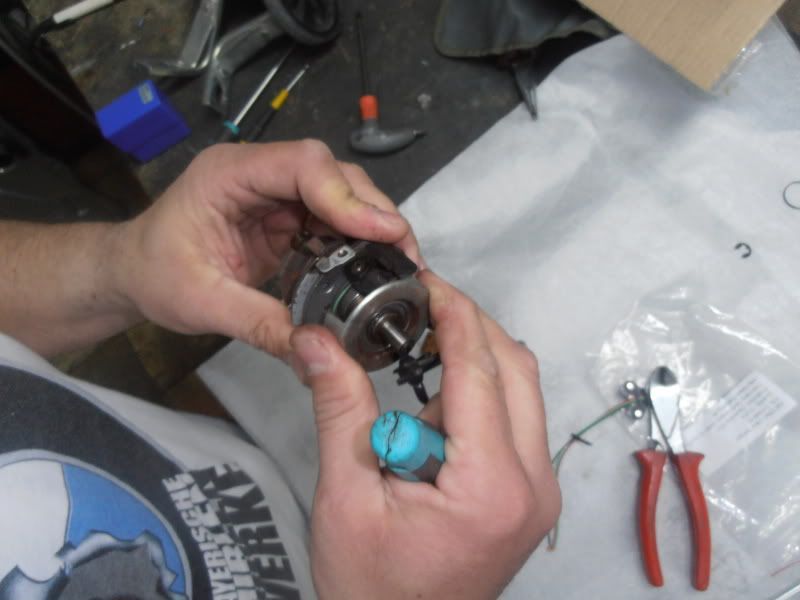

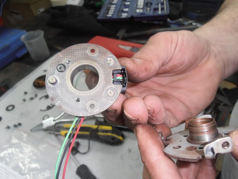

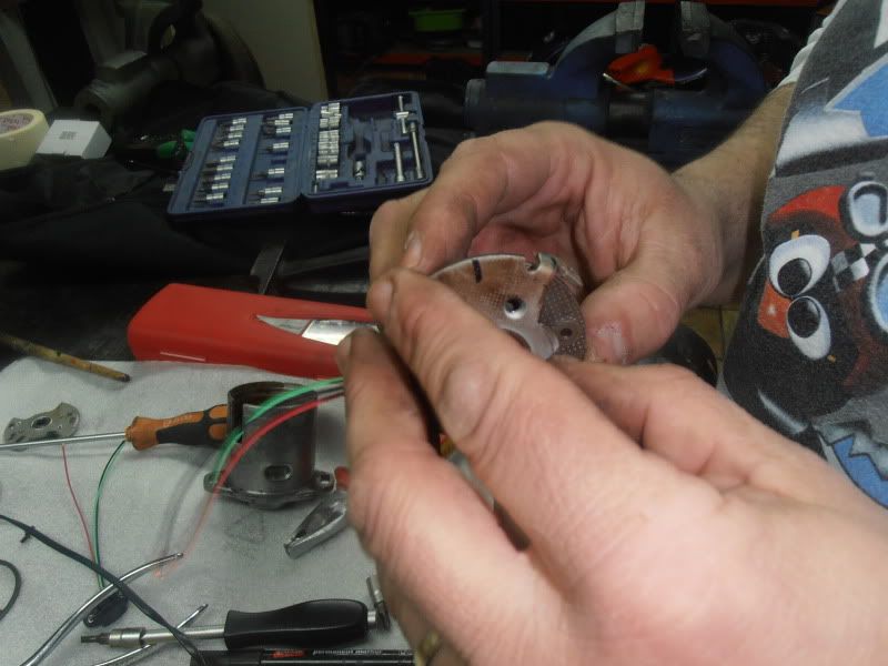

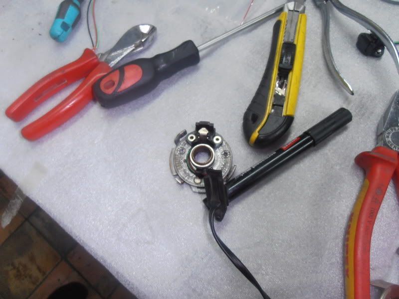

ponemos la placa del sensor y atornillamos

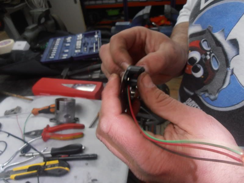

ahora procedemos a cortar a la misma medida el cable del sensor y atornillarlo ,tuvimso el fallo de no cortarlo de forma escalonada , ademas ponemos funda termoretractil

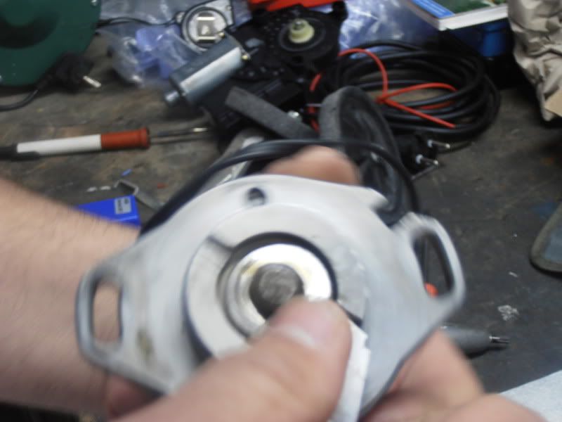

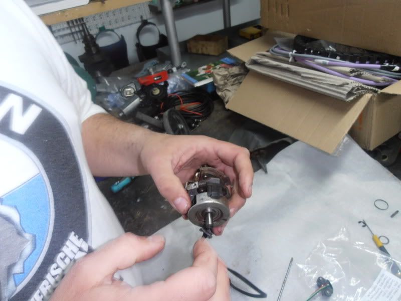

colocamos el eje y los circlips , ahora vamos mas rapido pues es lo mismoq ue el desmontaje pero al reves , colocamos el cilindor metalico y el circlip y despues procedemos ameter con un golpecito el buloncito pequeño que evita que eleje gire con respecto al cilindro metalico , lo intento poner previamente con el circlip interno pero era mas dificil asi que con un golpecito de destornillador entro perfectamente
momento buloncito

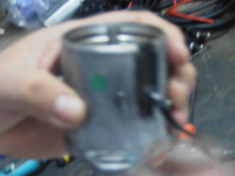

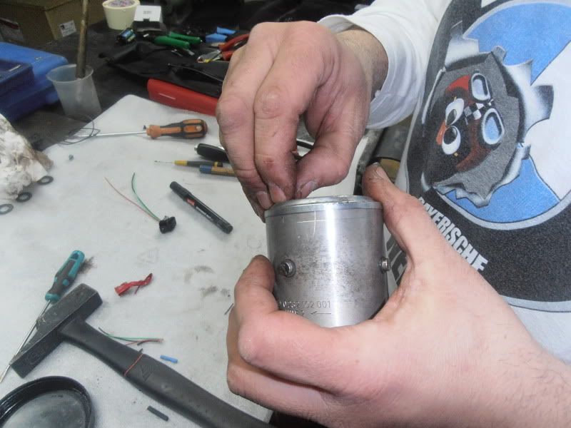

despues un poco de limpieza de la carcaza , colocamos todo y vamos atornillando
arriba abajo palcentro y "paentro"
Dios se nos ha olvidado colocar el nuevo sensor lo tenemos aun en la mesa jajaja

Bueno, en primer lugar dar las gracias a los que sen han currado el tutorial, muchas gracias por vuestra inestimable ayuda.
Ahora paso a comentaros mi experiencia con la reparacion del bote, que pude hacer gracias al magnifico tutorial.
En primer lugar compre el sensor honeywell en la web de farnell.com. Recomiendo comprar un par o tres, porque valen mas los gastos de envio que el sensor, y ademas en el montaje podria dañarse con lo cual mas vale tener un o dos de reserva por si las moscas.
El desmontaje del bote esta muy bien explicado en el tutorial, unicamente recalcar y/o añadir:

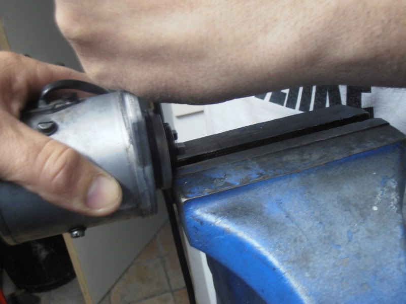

-El desmontaje del primer pasador cuesta un monton. Hay que colocar el bote bien sujeto en un tornillo de banco y con un punzon y martillo, sin contemplaciones, si no no sale.
-Recomiendo marcar con rotulador indeleble las piezas, haciendo rayas entre unas y otras antes de ir desmontando para que al montar no tengamos dudas de la posicion en la que van.
-Recomiendo tambien ir haciendo fotos desde varios angulos a medida que se va desmontando el bote, para asi si posteriormente tenemos alguna duda en el montaje recordar la posicion exacta de las piezas
-Al quitar la pieza cilindrica que gira por entre medio del captador hall (la pieza que en el tutorial sujetan con dos sargentos) saldra volando un mini pasador, cuidado porque lo perdereis. Es un pasador de unos 3mm de longitud, minusculo. El truco de poner entre dos sargentos (yo utilice llaves planas) es muy recomendable, despues un golpecito en el eje del mecanismo del bote y sale sin problemas. Habra que buscar el pasador que habra salido a tomar viento.
-Una vez tengamos la pletina que sujeta el sensor hall estropeado y queramos sacarlo hay que romper los remaches con un taladro. Esto es algo complicado, lo ideal es usar un taladro de columna que nos permita sujetar la chapa. Si no lo tenemos (no es imprescindible) ir con cuidado desgastando el remache con el taladro, pero cuesta bastante. Yo sin querer agrande un pelin uno de los dos agujeros de la pletina por donde pasan los remaches.
-Al poner el nuevo sensor hall en la pletina habra que sujetarlo con sus remaches. En mi caso el sensor honeywell creo que no se le puede sacar el remache que lleva, asi que hay que utilizar ese. Yo los machaque con el tornillo de banco. Uno de los agujeros de la pletina se me agrando un poco con el taladro al romper los remaches del sensor estropeado. Utilice algo de pegamento bicomponente para afirmar la sujecion del nuevo sensor. El pegamento lo puse en los remaches, no en la base del sensor.
-Al soldar los cables del sensor nuevo hay dos opciones, soldar dentro del bote o fuera del bote. Tal vez sea mas sencillo soldarlos y empalmar fuera del bote. Yo en mi caso lo hice dentro. En este caso hay que medir con precision milimetrica el tamaño de los cables originales y respetar lo maximo posible dicha longitud despues de cortar y empalmar. Si sobra cable se puede enredar o puede rozar con la pieza cilindrica que gira por el sensor. Los cables tienen muy poco espacio para pasar por la pletina que soporta el sensor hasta la salida del bote. Si los cables se levantan de la pletina por algun pliegue o porque se haya puesto mal su recorrido pueden rozar con la pieza que gira y en poco tiempo se pelarian y romperian. Tal vez por este motivo sea mejor soldar los cables y empalmarlos fuera. Si no, se pueden atar los cables con un hilo de cobre (hay un agujero en la pletina que sujeta el sensor que es ideal para atar los cables y pasar el hilo de cobre por el mismo) para asegurarnos que van totalmente pegados a la pletina. Yo hice esto, utilizando un hilo de cobre de un cable y anudandolo con los tres cables del sensor para que quedaran bien sujetos a la pletina justo en el momento que se van hacia el exterior del bote, este el momento en el que si se levantan pueden rozar con el cilindro que gira por el sensor.
