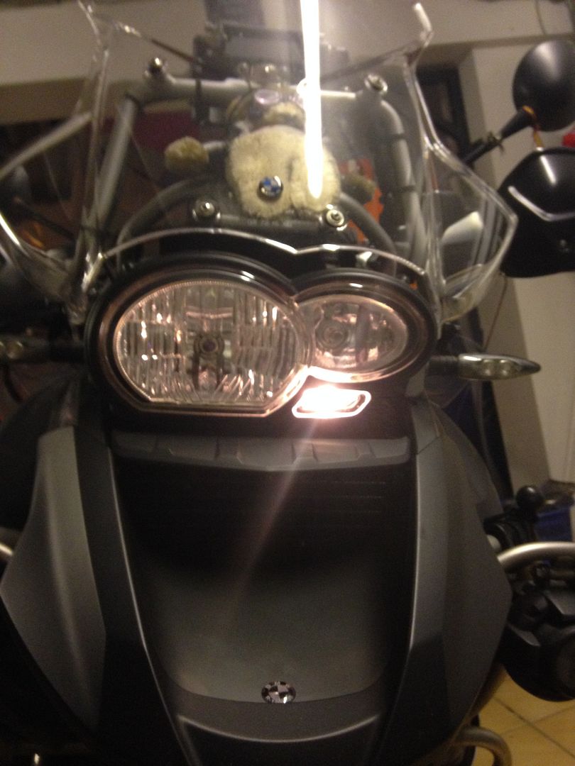

Acabo de encargar una de led para sustituir la de posicion, que es esta... todavia no sé si funciona o no... ;)

Esas de posición tienen buena pinta. Parece que no están homologadas como luz de posición, aunque lo sean, ponen que es sólo para off-road o uso interno. ¿No entiendo por qué? Esta luz no es como una corta o larga, no deslumbra y sirve sólo para ser visto, además no se pueden llevar solas.
Cuando las montes si puedes sube una foto con el antes y después.

Bueno, ¿y como va la nueva bombilla LED? ¿Tienes documento gráfico?

Queda una luz mas blanca pero discreta... por eso cogí la de 4.000K... también hay de 5.000K y de 6.000K... que lo mismo al ser más "potentes" no dan el error inicial del LAMPF al arrancar...
Eso es el color, no la potencia, 4000K es un blanco más calido (amarillo), 6000K sería blanco frío (azulado).

Muchas gracias por las fotos, queda muy bien la de posición! :rolleyes2:
Exacto Davidsanpank, para mí las 4000k o 5000k son las mejores, las 6000k ya son demasiado azules!

Queda muy bien la de posicion y el LAMPF se quita nada mas arrancar...
La de cruce también muy bien... da una luy muy blanca...
