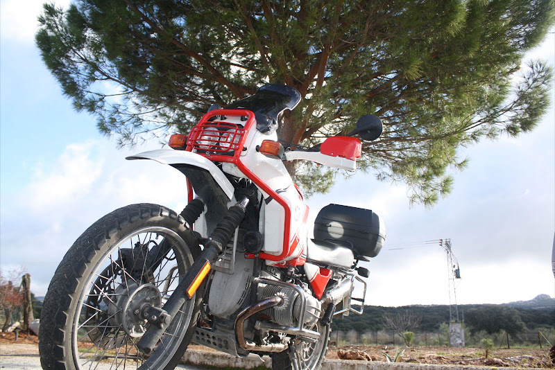

Lo primero daros las gracias por la bienvenida y lo segundo es poneros unas fotos con algunas mejoras que le puse.
Aunque ahora viene la 2ª parte ya que tengo las piezas para montarle:
2 culatas de RS preparadas para doble encendido
Kit siebenrock compresión 9:1
2 Carburadores dellorto  40
Preciosa moto

La moto la hicimos totalmente nueva, la dejamos en chasis, vamos que fue restasurada completamente hace unos  3 años.
Ademas de todo lo anterior tambien lleva nuevo los muelles de la horquilla delantera, los WP y también lleva el famoso enduralast  450 w.
La pantalla la compré en boxertodo, pero ten cuidado porque por lo menos antes, eran bastantes informales con respecto al suministro, vamos que tardaban un siglo en mandartarlas.
Felix ¿Se le pueden montar las culatas de RS a la GS ?¿Hay que hacerle alguna modificacion a las culatas o a los cilindros? Yo ando haciendo algunas cositas a mi GS 100, de momento llevo la" Y " + los dellorto 40mm. Los dellorto se notan una barbaridad , la moto es otra desde el primer momento aunque hay que encontrales su punto .Me interesa lo de las culatas, di algo.

Si se les pueden poner sin problemas , son iguales siempre que sea de 1000 CC, no les valdría para 800 cc.
Por cierto, mis dellorto son de guzzi y  tengo que adaptarlos a la culata, ¿ El adaptador te venía o lo compraste apàrte?
Yo los quiero adaptar como el Frances del enlace y ponerle la toma del vacuometro en el casquillo que tengo que hacerle para adaptarlo al de la culata

Podrias comentar lo de los puños y spoiler y su adaptacion por el extremo exterior de los puños y si hay probela de momtajes si estos son calefactados....Saludo Komodoro... ;) ;) ;)

Ese kit, lo compré en toratech, pero realmente es de la marca  acerbis, lo descubrí más tarde. En cualquier tienda de motos quiza los tengan, yo los he visto en sevilla y más baratos.
Los puños no son calefactables, pero los tengo  y voy a instalarlos .Angeloso les tiene instalado contrapesos  por tanto no creo que exista algún problema.
¡¡La prueba!!  ;) ;D ;D ;D ;D ;D
Puños originales calefactables, con puños de 1150 y contrapesos.
Si el unico problema es que llevo puños calefactados y viendo el catalogo de touratech pone ..con puños calefactados..creo que no hay problema donde si lo veo es en el extremo del puño parte redonda exterior ahi es como se ancla y si hay que poner contra-pesa por lo demas no veo ningun problema en montarlo.El doble encendido es muy positivo y los dell-horto cuando los instales diras joder ya he salido..... menudo tiro...Saludo Komodoro...... si el guapa la PD...Saludo Komodoro..... ;) ;) ;) ;)
