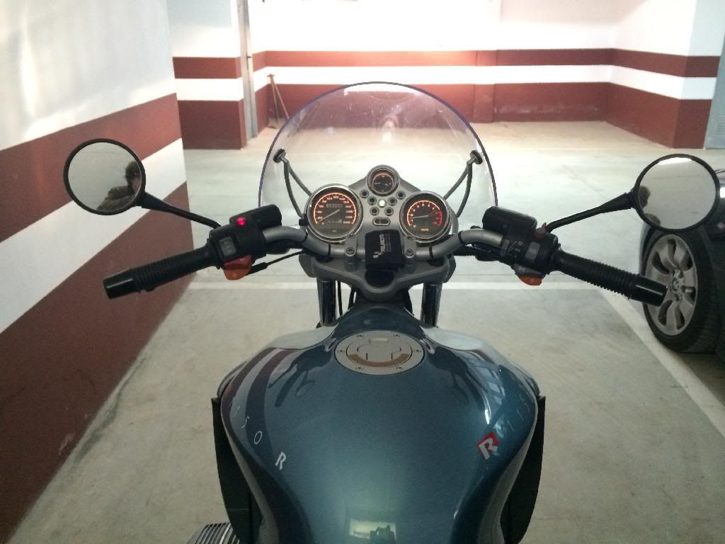

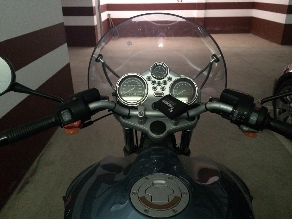

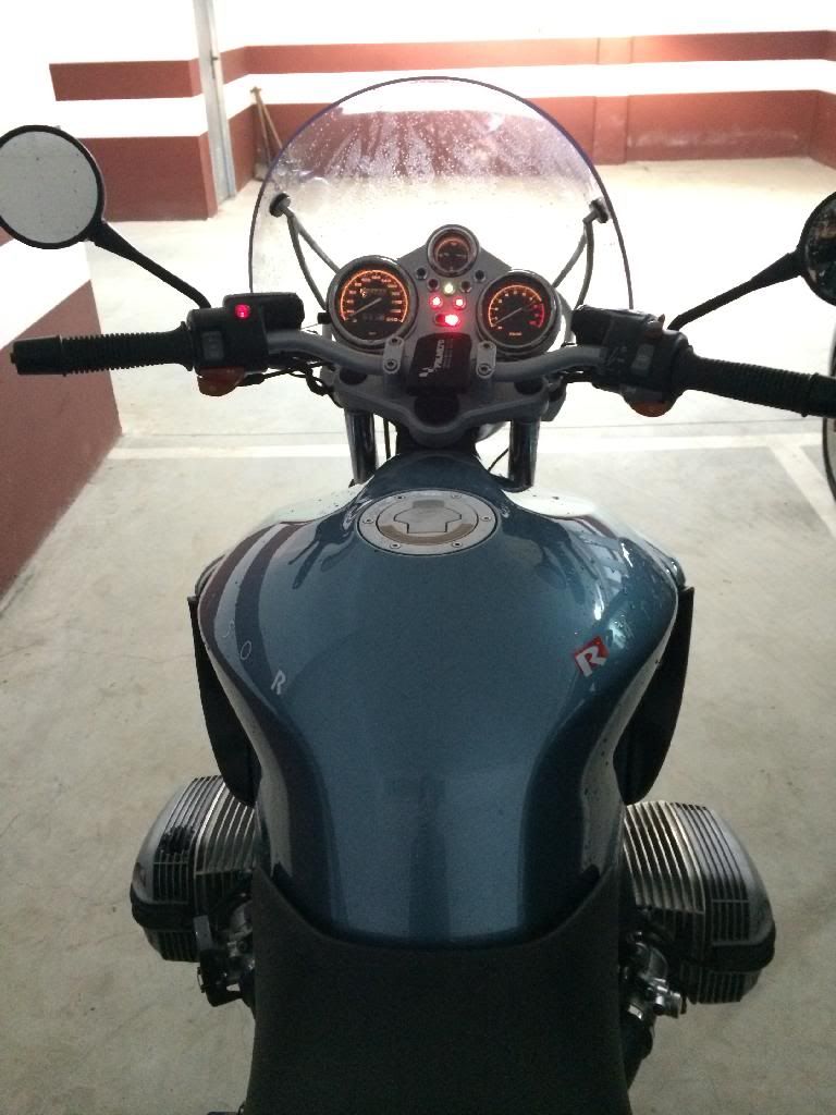

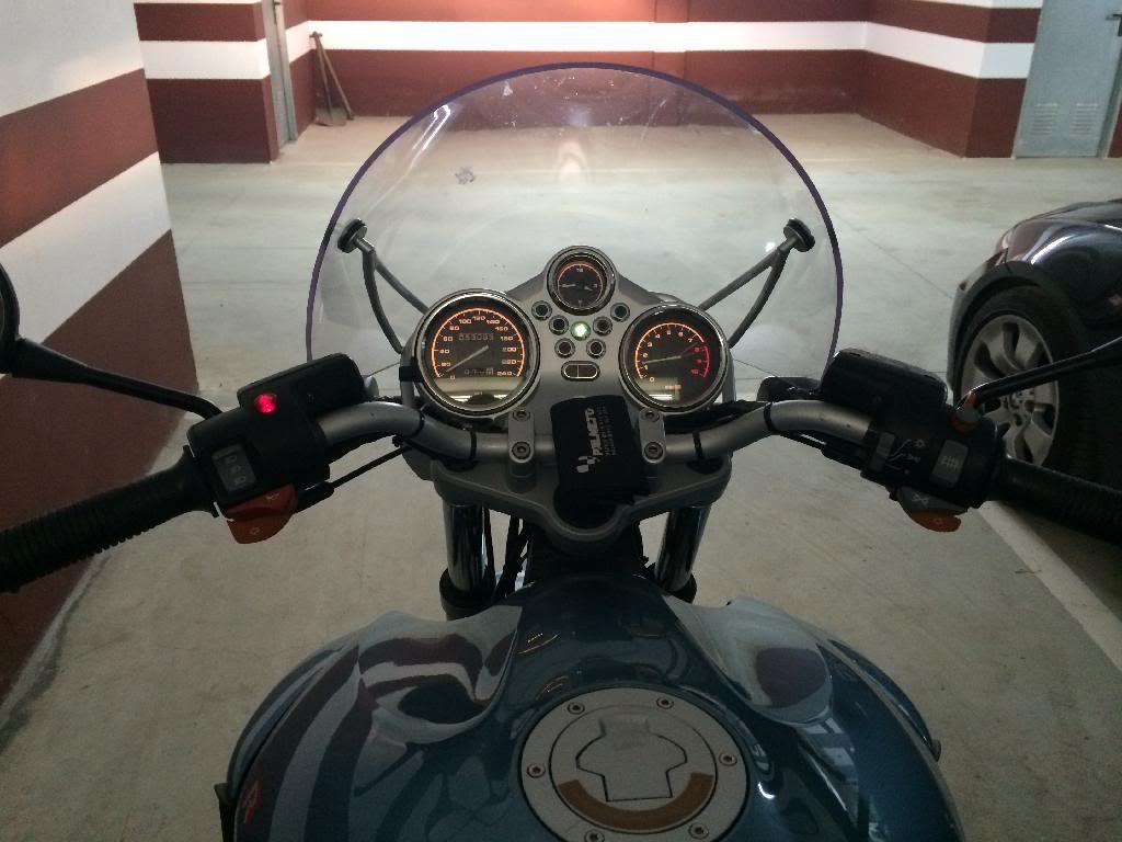

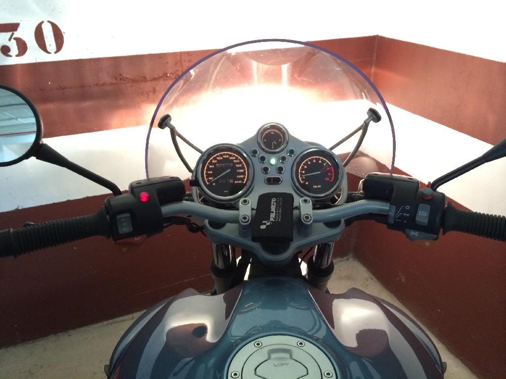

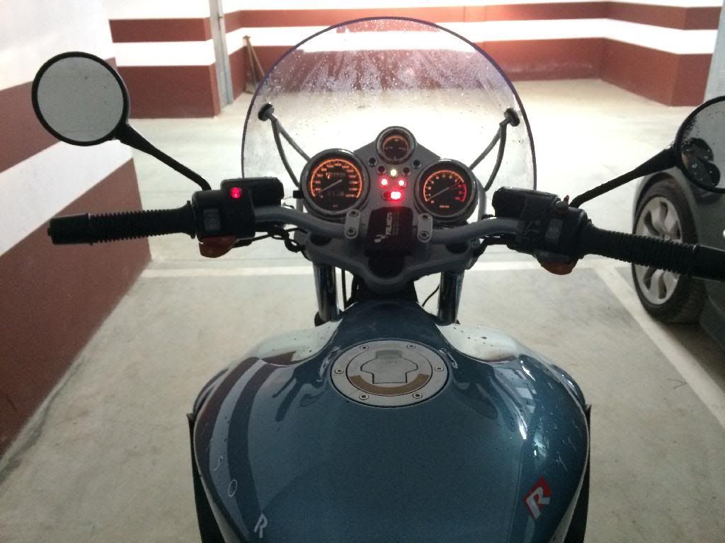

Os pongo unas fotos de el de serie y el wunderlich, para que podáis comparar. Son una castaña de fotos hechas con el móvil y en el garaje..., espero que sirvan para comparar.
El de serie:
El WUNDERLICH:

Me decidí por la tercera opción y así llegué al WUNDERLICH SPORTEGO (aunque el manillar viene grabado como LSL).
Me costó 90 €, es un punto intermedio entre el de serie y el de la rockster.
La postura ha mejorado bastante pero tampoco se nota un cambio radical. Pelín más bajo, las puntas menos cerradas...
Lo he probado apenas 200km y tengo que adaptarme todavía. Tal vez le falten 2 cm por lado de ancho para mi gusto..., pero el resultado para mí ha sido MUY SATISFACTORIO!
