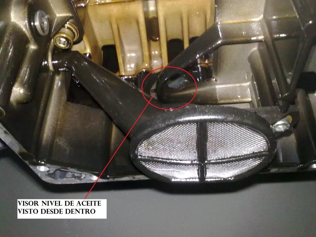

Después de separar la tapa inferior del carter (como bien te indican), si miras desde el suelo hacia arriba verás esto, aunque la alcachofa de aspiración del aceite dificulta un poco ver el visor desde dentro, lo he marcado en rojo para identificarlo mejor. Es de color gris y se ve un orificio en él.
En esta otra foto sin la alcachofa se ve mejor, solo habría que empujarlo hacia afuera para quitarlo y el nuevo entra desde fuera.
Como ves el limpiar desde dentro no es tarea agradecida, pues al cristal no accedes desde el interior (lo marco en círculo rojo)

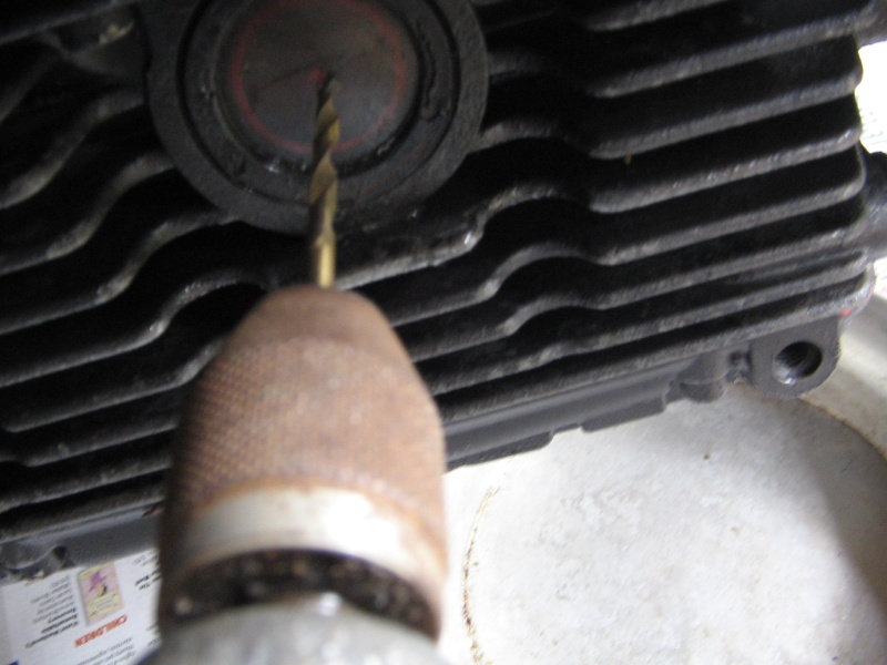

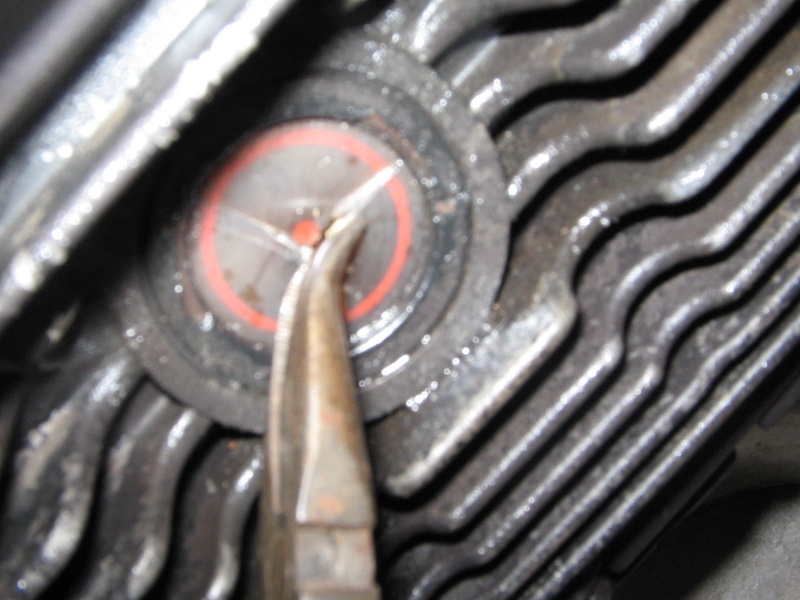

Si no quieres complicarte mucho, puedes recurrir a la técnica del sacacorchos, que consiste en hacer un orificio en la mirilla para poder introducir una herramienta que te permita sacarla hacia afuera. Lógicamente, necesitarás una mirilla nueva.

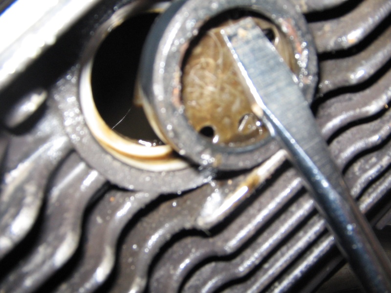

Buenas, yo hace nada cambie la mirilla, porque tenia cataratas, y sale simplemente metiendo entre el cárter y la goma del visor un destornillador fino. Sin más problemas. Además si apoyas la moto en la pata de cabra no tienes que vaciar aceite ni historias. Es un simple retén con el visor de plástico en medio. Es posible incluso, que si llevas un poco de cuidado y lo vas sacando poco a poco haciendo palanca en distintos sitios, que lo puedas sacar, limpiar y volver a poner, ya que el mio después de sacarlo, daba la sensación de que podía haber vuelto a ponerlo, de no ser que estaba opaco del todo, pero por lo demás parecía intacto. Saludos.
