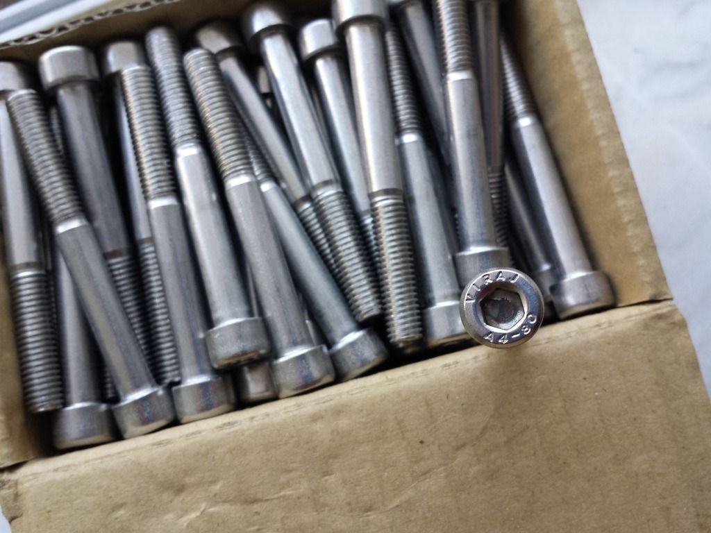

Acero A4 (el más resistente a la corrosión) con resistencia de 800 N/mm2 (igual que los allen marcados con 8.8)
Me ha costado encontrarlos.
son m8 x70mm así que le daré vidilla a la terraja. Caja de 100 mínimo me traían :shocked:

Los de los frenos son m8x65. Los únicos que no tengo que cortar son los 2 largos del manillar :D
Con lo que me sobre de algunos, me haré los 6 espárragos del escape a la culata. Quizá se los ponga también a los discos de freno que son m8x16

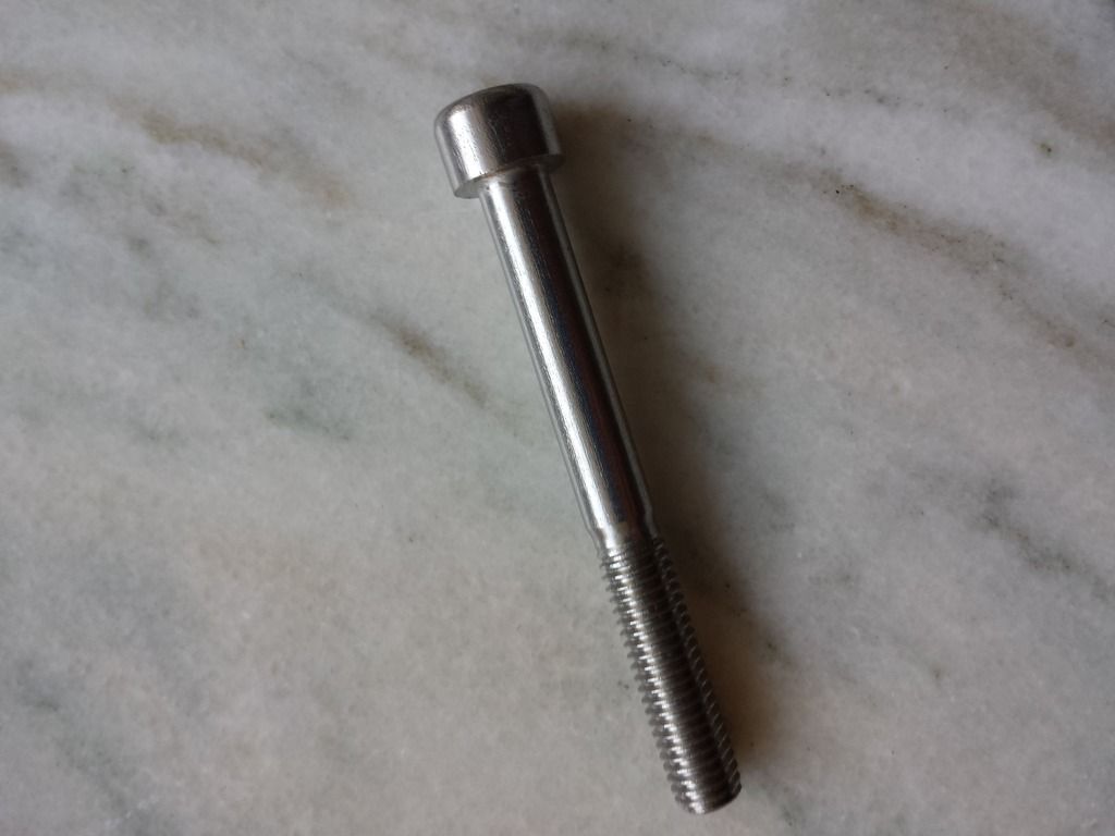

No es difícil, tardo como 3 minutos por tornillo. Es triste cortar, pero es más barato (puede que la mitad por unidad pedir 100 largos que 20 cortos)
Me gusta el metaleo de todas formas, por supuesto que no merece la pena hacerlo por economía.

Les estoy sacando brillo uno por uno. Los enchufo en el taladro y les voy dando con lijas y lana de acero.
otros se relajan con una clase de yoga, yo me lo paso bien así :D Pondré fotos. Me están quedando divinos de la muelte.

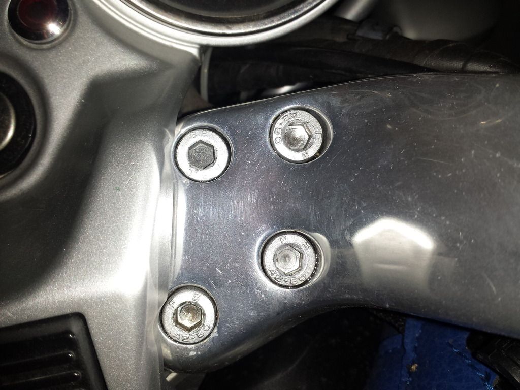

Así estaban. Ya los había "restaurado" metiéndolos en ácido y dándoles con un spray de zinc. La moto estuvo años cerca del mar y estaban mal

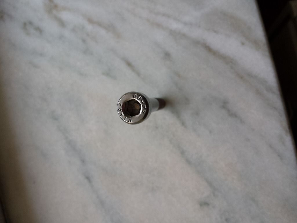

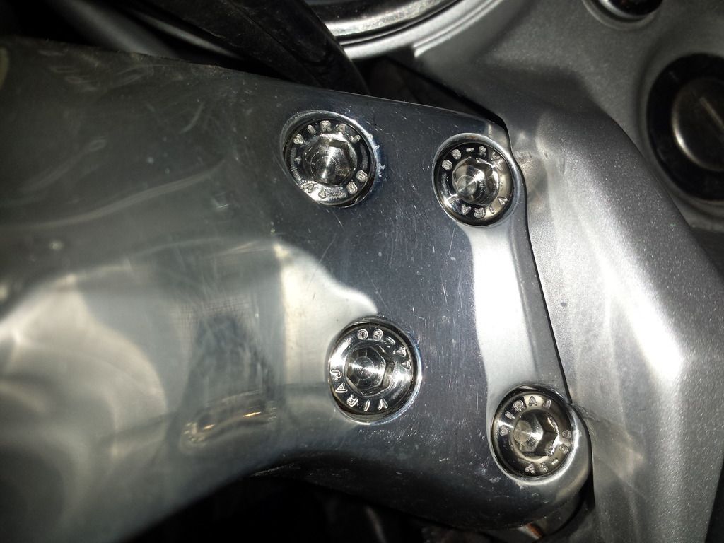

aquí los inoxidables nuevos

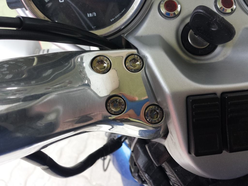

podría dejarlos a espejo como dejé el manillar en su momento (aunque ya se van viendo rayoncillos) pero no me apetecía armar la pulidora. Sólo lija y lana de acero.
lo bonito del inox es que el acabado espejo es casi para siempre, y a diferencia del cromado, se le puede volver a sacar brillo muy fácil.
hacerles la rosca fue más coñazo. Pero bueno. Me faltan por hacer los de las pinzas de freno, no sé si hacerlos a espejo.
