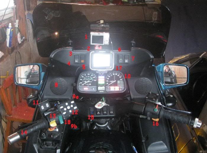

Buscando, buscando, he encontrado la pagina de un americano que ha hecho un monton de modificaciones a su K1100LT y las ha documentado.
Podeis verlas pinchando sobre la imagen
Cuidadin con lo que haceis en las vuestras. Recordad que aqui esta muy penado lo de instalar un detector de radar!
janSolo
Algunas se las he tomado prestadas  ::) y encontrareis traducidas en este foro  ;), aunque poca gente (o nadie?) pareció atreverse con el calibrado del velocímetro, con lo bien que va  8-).
Ahora, que el amigo Drake para mi que se pasa un poco...
18 modificaciones solo en el salpicadero  :-/
Im-presionante el porta-skies que se ve al final...
Ya me veo llegando a Candanchú con eso...  ;D ;D ;D
Lo que no inventen estos americanos...  :o :o
