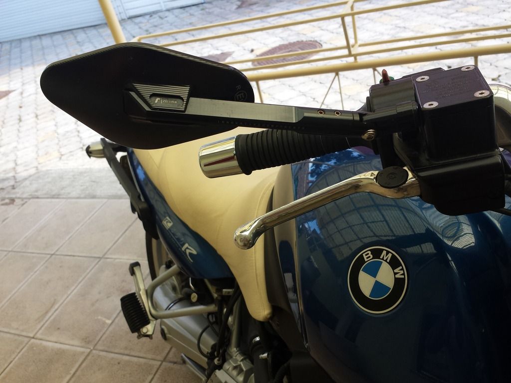

Pues final de la historia... Finalmente ha habido que rebajar 5,9mm los soportes de la llanta. Resto tal cual se ha podido leer anteriormente, (aro abs de la R1100S discos de 305, reenvío de tacometro de R1150R y llanta trasera de una k1200RS de 5'). Como veis en mi caso monto también manillar de R1150R con adaptador de wunderlich...vamos, lo que vendría a ser una "comfort".
Gracias a todos los que me habéis asesorado y a éste foro en general
