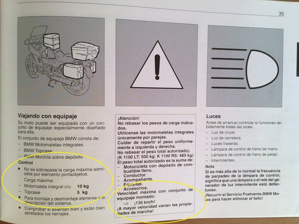

Pregunta de neófito,
¿No hay riesgo de que se parta el colín, si se apoya con fuerza la espalda del acompañante?
Veo al colín bastante frágil...
1
Pues hay casos de colines rotos, no se si por sobrecarga del baul, por apoyarse mucho, o por accidente. Hay quien lo ha reforzado por dentro con alguna pletina.
Incluso en mi top case, que no va sobre el colin sino sobre unos soportes enganchados a los soportes laterales de las maletas, no recomiendan cargar con mas de 10 kilos, creo recordar.
janSolo
... Incluso en mi top case, que no va sobre el colin sino sobre unos soportes enganchados a los soportes laterales de las maletas, no recomiendan cargar con mas de 10 kilos, creo recordar. Saludos janSolo
Pues casi, pero el manual indica que solo 5 kg para el top, por lo cual ojito a las sobrecargas .... además las moto maletas son para 10 kg cada una. Lo dicho cuidado al ir al supermercado :D
Añade que para no perder las propiedades de marcha, no se excedan los 130 km/h con el conjunto de equipaje montado :undecided:
