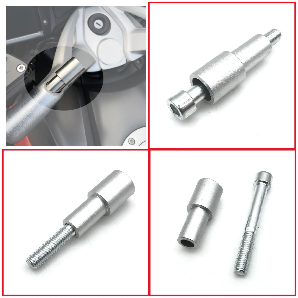

Gracias por tu aportación Tabayu, veo que el adaptador es de fabricación casera, te ha quedado de maravilla! Además, ubicado de la mejor manera posible, encima de la pantalla TFT.
Ya le podías pasar a los de Aliexpres los derechos del adaptador para que lo copien ;)
He comprado por Aliexpres este adaptador para el cargador móvil Quad Lock, 👇 se instala en el vástago de dirección, hay varios modelos con distinta cabeza de adaptación. En mi caso, con el navegador de BMW integrado en la TFT (que con sus carencias, me esta gustando) mas el móvil por si tengo que planificar una ruta rápida por Google maps, me vale.

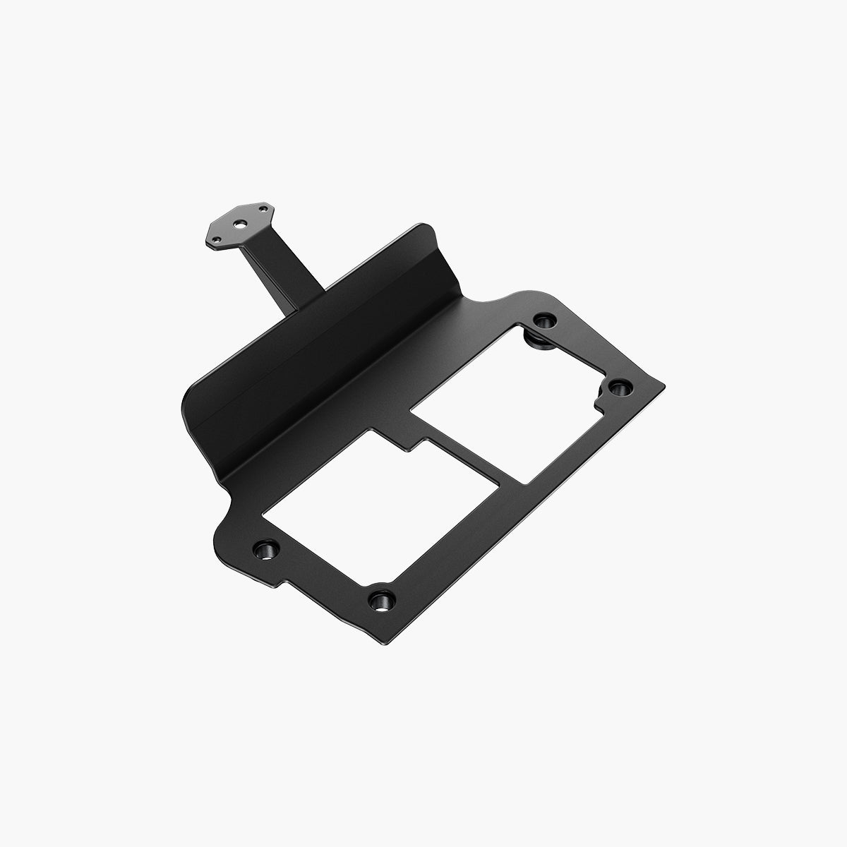

La pregunta que me hago es si el software 014/017/050 que lleva el compañero en la RT y que los americanos también tienen en sus K, soluciona los inconvenientes que señala Tabayu , o todo sigue igual.
A modo de información y para que quede en este hilo, adjunto información de soporte para móvil o navegador para nuestras K1600 a partir de 2023. lo he encontrado rebuscando por la web
Lo acabo de comprar, además no es nada caro, lo quiero para llevar el móvil con el soporte quad lock, de esta manera llevo el móvil a la altura de la vista, llevo buscando tiempo y no encontraba nada que me gustara, al margen que para muestras K hay dos cosas contadas en Aliexpres.
Hola Rodiher,
Ya lo has recibido ? lo tienes montado ? este soporte serviría para un instalar un Garmin Zumo XT ?
Gracias por tu respuesta.
A modo de información y que quede en este hilo, mirar el soporte para móvil o navegador que he encontrado para nuestras K.
Hola Rodiher,
Hola, todavía no me ha llegado, espero llegue esta semana, yo creo que te podría valer sin problema para el Garmin, lo único que tendrías que adaptar la placa posterior (lo marco en circulo azul), para el gamín, ya que viene preparado para adaptarlo a la pantalla estándar de la serie AIO-6, de hecho, yo también tendré que hacer algún apaño para adaptarlo al soporte Quad lock, pero me imagino que no será difícil.
Es lo mejor que he encontrado, queda centrado y por encima de la pantalla TFT, además no me parece nada caro y el montaje se ve sencillo.
