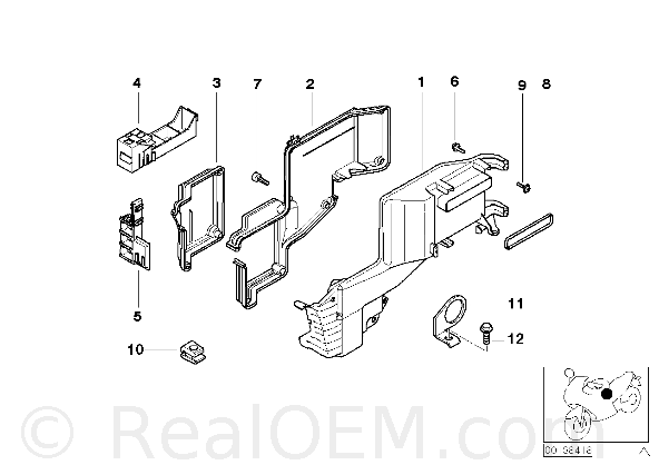

mira esto
ESto lo he sacado del REALOEM
es de una K 1200 LT del 2004
aqui donde esta la caja de reles
Aqui el rele del arranque, creo que es el 2
Edito el numero de pieza del rele es 61357655540
