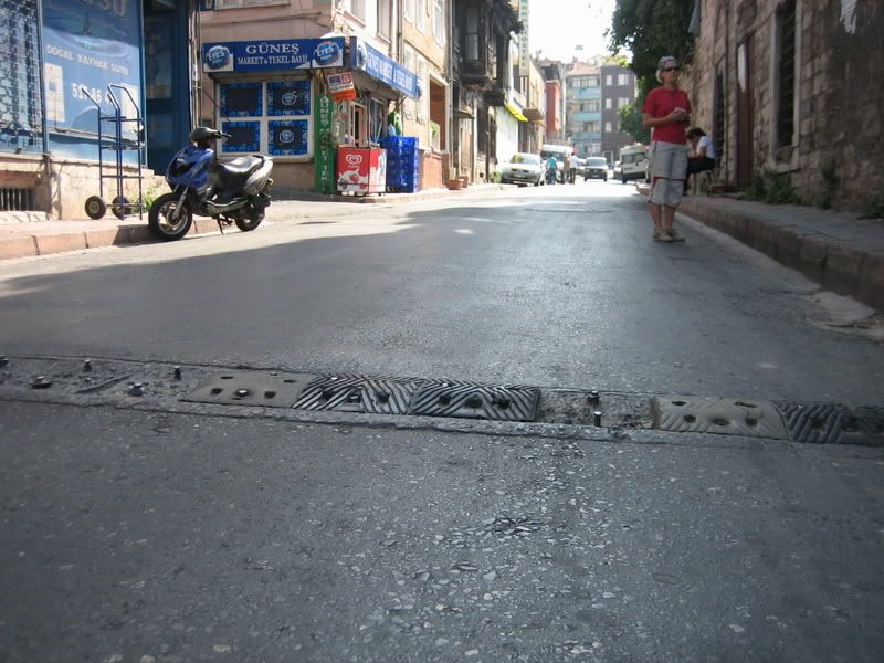

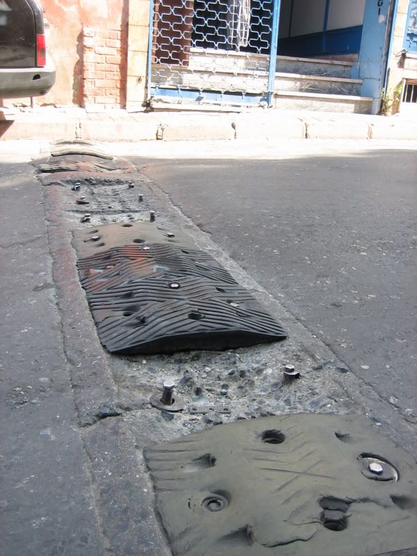

Así los esquivamos en Estambul...esos si que daban miedo... :o :o :o
Ni me imagino arrastrar por esa calle y topar con eso.
anxo2126 dijo:
joder con Estambul!!, y nosotros nos quejamos?,  ;D ;D
